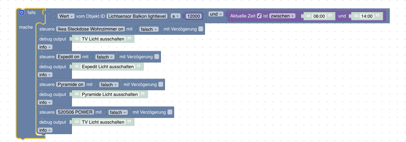

      Guten Morgen in die Runde,
      ich habe folgenden Blockly zusammengeklöppelt:
      Hierbei soll zwischen bestimmten Uhrzeiten ein Lichtsensor geprüft werden und entsprechend Lichter geschaltet werden. Das ganze löst aber nur beim Starten des Skripts aus - ich denke, dass ich nicht richtig verstanden habe, wann/wie oft diese Abfragen durchlaufen werden.
      Muss zum zyklischen durchlaufen der "falls" Bedingungen das Ganze in ein "Trigger Blockly" eingebettet werden - ich habe hier ja ein Bolean AND für die Bedingung - muss ich dann auf beides Triggern
      Für "Nachhilfe" wäre ich sehr dankbar.
      Christian

        Jan1 @ch90045 last edited by
        @ch90045
        Weil der Trigger fehlt 😉
          Homoran Global Moderator Administrators @ch90045 last edited by Homoran
          @ch90045 sagte in Skript läuft nur 1x beim Starten - aber warum?:
          Muss ... das Ganze in ein "Trigger Blockly" eingebettet werden
          Ja
          Nein, nur auf den Lichtsensor, der Rest ist nur die Prüfung
          • Latzi
            Latzi @ch90045 last edited by
            @ch90045 leg den Trigger drüber und bei Object ID trägst du den Lichtsensor Balkon lightlevel ein
