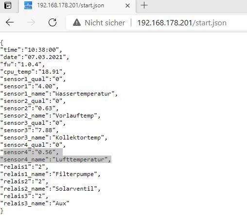

      ich habe eine einfache Poolsteuerung im Wlan hängen.
      Die ist Über eine Weboberfläche erreichbar, die Zustände sind aber auch per HTTP Requests anzusprechen.
      Ich bräuchte zumindest mal die Lufttemperatur bei mir im Broker als Datenpunkt.
      Per /start.json kommt unten die Rückmeldung.

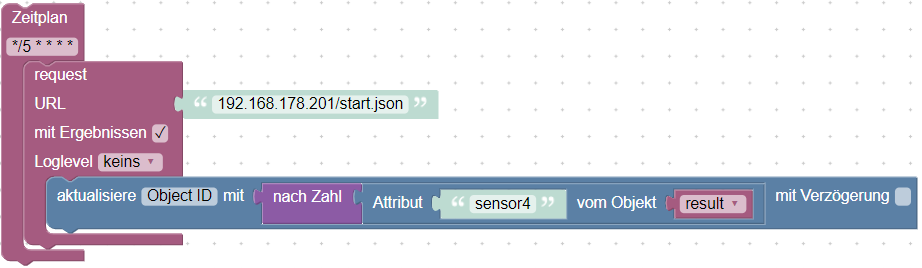

          Tobi68 @paul53 last edited by
          Danke, aber er meckert..
          Als Objekt wurde auch nur ein status erstellt
          .. bin jetzt auch nicht gerade erfahren mit den Blocklys

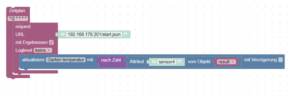

              Habe auch das Objekt erstellt und Blockly angepasst

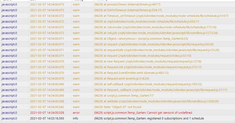

              javascript.0	2021-03-07 14:50:00.020	error	(9629) script.js.common.Temp_Garten: Cannot get sensor4 of undefined
              javascript.0	2021-03-07 14:49:10.880	info	(9629) script.js.common.Temp_Garten: registered 0 subscriptions and 1 schedule
              javascript.0	2021-03-07 14:49:10.870	info	(9629) Start javascript script.js.common.Temp_Garten
                Tobi68 last edited by
                @tobi68
                Hallo nochmal, was ist falsch an dem Blockly?
                Fehlermeldung steht einen Beitrag vorher
                  <variables>
                    <variable id="d_a=Dxuoe*_:lQLB2R;G">result</variable>
                  </variables>
                  <block type="schedule" id="~iU|wNx/ainb_x|j%QFh" x="38" y="62">
                    <field name="SCHEDULE">*/2 * * * *</field>
                      <block type="request" id="N+1MlC*qhlFyg:_`BzvD">
                        <mutation xmlns="http://www.w3.org/1999/xhtml" with_statement="true"></mutation>
                        <field name="WITH_STATEMENT">TRUE</field>
                        <field name="LOG"></field>
                        <value name="URL">
                          <shadow type="text" id="D*L/B@Cgm/vKS#[S[+?T">
                            <field name="TEXT">192.168.178.201/start.json</field>
                          <block type="update" id="$.0@S@9anskw.329.CKd">
                            <field name="OID">0_userdata.0.example_state.Garten_temperatur</field>
                              <block type="convert_tonumber" id="?7Li5{9VjcT:L]h6(eK4">
                                  <block type="get_attr" id="3iSB1R)9S$E`hO`[_C//">
                                    <value name="PATH">
                                      <shadow type="text" id=";qs,;BIPB-82Np3Fr]9;">
                                        <field name="TEXT">sensor4</field>
                                    <value name="OBJECT">
                                      <block type="variables_get" id="+[E2uJJqnfFQMeZ`e[+r">
                                        <field name="VAR" id="d_a=Dxuoe*_:lQLB2R;G">result</field>

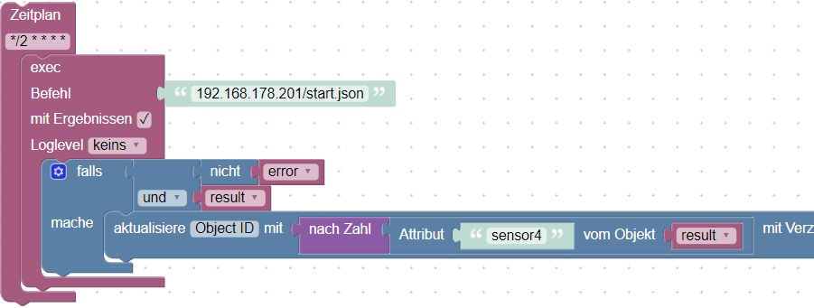

                  paul53 @Tobi68 last edited by paul53
                  @tobi68 sagte: Fehlermeldung steht einen Beitrag vorher
                  Kommt die Fehlermeldung immer alle 2 Minuten? Dann stimmt die URL nicht (oder Zugriffsrechte).
                  Falls sie nur manchmal kommt, dann ergänze um eine Abfrage:
                  T 2 Replies Last reply Reply Quote 0
