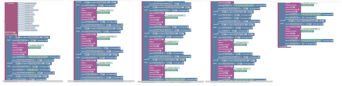

          Michaelnorge @wendy2702 last edited by
          @wendy2702 Gerne, aber wie kann ich das ganze Blockly kopieren (Screenshot) ?
          • wendy2702
            wendy2702 @Michaelnorge last edited by wendy2702
            @michaelnorge Screenshot und export.
            Welche Version Javascript Adapter installiert?
              @wendy2702 Bei einem normalen Screenshot bekomme ich nicht das ganze Script drauf.
              Javascript Adapter: 5.0.11
                Homoran Global Moderator Administrators @Michaelnorge last edited by
                @michaelnorge sagte in Fehler in Blocky - und keine Ahnung warum!:
                dann aufteilen
                FredF M 2 Replies Last reply Reply Quote 0

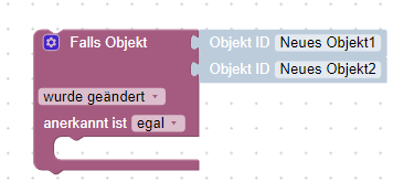

                • FredF
                  FredF Most Active Forum Testing @Homoran last edited by FredF
                  @homoran Ein Bug in der neuesten Version des Javascript Adapters?:
                  Es werden $ eingefügt
                  Ein Blockly
                  sieht in Version 5.0.11 so aus:
                  on({id: new RegExp('0_userdata\\.0\\.Neues_Objekt1' + "$|" + '0_userdata\\.0\\.Neues_Objekt2'$), change: "ne"}, async function (obj) {
                  in Version 4.8.4 so:
                  on({id: new RegExp('0_userdata\\.0\\.Neues_Objekt1' + "|" + '0_userdata\\.0\\.Neues_Objekt2'), change: "ne"}, function (obj) {
                  Ich mach mal ein issue auf
                  Edit: Issue
                  M 1 Reply Last reply Reply Quote 3
                    Michaelnorge @Homoran last edited by
