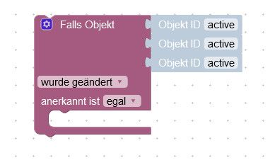

      Aktuell bekomme ich folgende Fehlermeldung, wenn ich einen Trigger mit mehr als einem
      Objekt nutzen möchte.
      Vorhandene Scripte funktionieren noch nur neu Angelegte oder kopierte Scripte leider nicht.

          Bitte mal von Blockly- auf js-Ansicht umstellen und die entsprechende Zeile on({id: new RegExp... suchen

                on({id: new RegExp('default' + "$|" + 'radar2\\.0\\.Benutzer1_Handy\\._here' + "$|" + 'radar2\\.0\\.Benutzer2_Handy\\._here'$), change: "ne"}, async function (obj) {
                //JTNDeG1sJTIweG1sbnMlM0QlMjJodHRwcyUzQSUyRiUyRmRldmVsb3BlcnMuZ29vZ2xlLmNvbSUyRmJsb2NrbHklMkZ4bWwlMjIlM0UlM0NibG9jayUyMHR5cGUlM0QlMjJvbl9leHQlMjIlMjBpZCUzRCUyMkFjIW5vdUIlM0ZaNTFlRDJwZmclN0IlN0NYJTIyJTIweCUzRCUyMjEzOSUyMiUyMHklM0QlMjItMTI3JTIyJTNFJTNDbXV0YXRpb24lMjB4bWxucyUzRCUyMmh0dHAlM0ElMkYlMkZ3d3cudzMub3JnJTJGMTk5OSUyRnhodG1sJTIyJTIwaXRlbXMlM0QlMjIzJTIyJTNFJTNDJTJGbXV0YXRpb24lM0UlM0NmaWVsZCUyMG5hbWUlM0QlMjJDT05ESVRJT04lMjIlM0VuZSUzQyUyRmZpZWxkJTNFJTNDZmllbGQlMjBuYW1lJTNEJTIyQUNLX0NPTkRJVElPTiUyMiUzRSUzQyUyRmZpZWxkJTNFJTNDdmFsdWUlMjBuYW1lJTNEJTIyT0lEMCUyMiUzRSUzQ3NoYWRvdyUyMHR5cGUlM0QlMjJmaWVsZF9vaWQlMjIlMjBpZCUzRCUyMkJpeWcuc3owM0QlN0QlMjQwJTVEaTlxLlBwJTIyJTNFJTNDZmllbGQlMjBuYW1lJTNEJTIyb2lkJTIyJTNFZGVmYXVsdCUzQyUyRmZpZWxkJTNFJTNDJTJGc2hhZG93JTNFJTNDJTJGdmFsdWUlM0UlM0N2YWx1ZSUyMG5hbWUlM0QlMjJPSUQxJTIyJTNFJTNDc2hhZG93JTIwdHlwZSUzRCUyMmZpZWxkX29pZCUyMiUyMGlkJTNEJTIyIWQlMjNQbzMlNUUpWTB1ZHRXT0olM0FhJTQwZCUyMiUzRSUzQ2ZpZWxkJTIwbmFtZSUzRCUyMm9pZCUyMiUzRXJhZGFyMi4wLlBlZ2d5X0hhbmR5Ll9oZXJlJTNDJTJGZmllbGQlM0UlM0MlMkZzaGFkb3clM0UlM0MlMkZ2YWx1ZSUzRSUzQ3ZhbHVlJTIwbmFtZSUzRCUyMk9JRDIlMjIlM0UlM0NzaGFkb3clMjB0eXBlJTNEJTIyZmllbGRfb2lkJTIyJTIwaWQlM0QlMjJ6JTQwJTJCek0lMkNtWGd6NVpkZCUyNU4obDklNUIlMjIlM0UlM0NmaWVsZCUyMG5hbWUlM0QlMjJvaWQlMjIlM0VyYWRhcjIuMC5BbGVuYV9IYW5keS5faGVyZSUzQyUyRmZpZWxkJTNFJTNDJTJGc2hhZG93JTNFJTNDJTJGdmFsdWUlM0UlM0MlMkZibG9jayUzRSUzQyUyRnhtbCUzRQ==
                Ich bin vorher sogar bis zur 4.8.4 gegangen. Aber der Fehler bleibt bestehen.
                So wie es aussieht bin ich nicht der Einzige und wenn der Fehler bekannt ist, dann ist das mal ein gutes Zeichen, das ich mich nicht zu doof anstelle.😁
                Dann werde ich abwarten und Tee trinken.

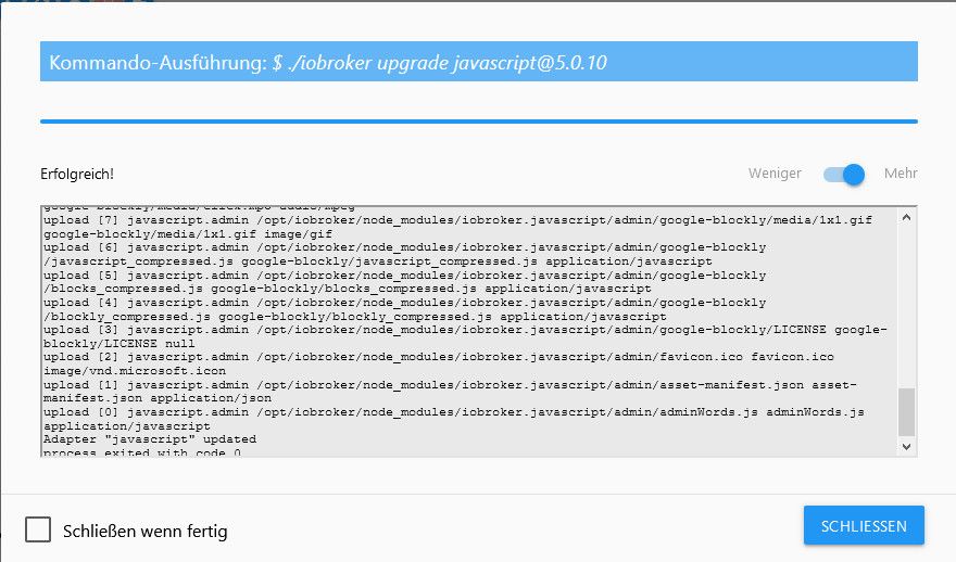

                    pi@iobroker:~ $ iobroker list adapters |grep javascript
                    system.adapter.javascript              : javascript     - v5.0.11
                    pi@iobroker:~ $
                    Also nochmal:
                    Es bleibt dabei. Die 5.0.11 bleibt vorhanden.
                    $ ./iobroker upgrade javascript@5.0.10
                    Update javascript from @5.0.11 to @5.0.10
                    NPM version: 6.14.11
                    npm install iobroker.javascript@5.0.10 --loglevel error --prefix "/opt/iobroker" (System call)
                    npm ERR! code ETARGET
                    npm ERR! notarget No matching version found for iobroker.javascript@5.0.10.npm ERR! notarget In most cases you or one of your dependencies are requestingnpm ERR! notarget a package version that doesn't exist.
                    npm ERR! A complete log of this run can be found in:npm ERR!     /home/iobroker/.npm/_logs/2021-03-07T12_26_32_523Z-debug.log
                    Update "system.adapter.javascript.0"
                    upload [100] javascript.admin /opt/iobroker/node_modules/iobroker.javascript/admin/vs/language/css/cssWorker.js vs/language/css/cssWorker.js application/javascript
                    upload [90] javascript.admin /opt/iobroker/node_modules/iobroker.javascript/admin/vs/editor/editor.main.nls.fr.js vs/editor/editor.main.nls.fr.js application/javascript
                    upload [80] javascript.admin /opt/iobroker/node_modules/iobroker.javascript/admin/vs/basic-languages/html/html.js vs/basic-languages/html/html.js application/javascript
                    upload [70] javascript.admin /opt/iobroker/node_modules/iobroker.javascript/admin/static/js/main.a51876f8.chunk.js static/js/main.a51876f8.chunk.js application/javascript
                    upload [60] javascript.admin /opt/iobroker/node_modules/iobroker.javascript/admin/index_m.html index_m.html text/html
                    upload [50] javascript.admin /opt/iobroker/node_modules/iobroker.javascript/admin/google-blockly/own/msg/de.js google-blockly/own/msg/de.js application/javascript
                    upload [40] javascript.admin /opt/iobroker/node_modules/iobroker.javascript/admin/google-blockly/own/blocks_sendto.js google-blockly/own/blocks_sendto.js application/javascript
                    upload [30] javascript.admin /opt/iobroker/node_modules/iobroker.javascript/admin/google-blockly/msg/js/it.js google-blockly/msg/js/it.js application/javascript
                    upload [20] javascript.admin /opt/iobroker/node_modules/iobroker.javascript/admin/google-blockly/media/handopen.cur google-blockly/media/handopen.cur null
                    upload [19] javascript.admin /opt/iobroker/node_modules/iobroker.javascript/admin/google-blockly/media/handdelete.cur google-blockly/media/handdelete.cur null
                    upload [18] javascript.admin /opt/iobroker/node_modules/iobroker.javascript/admin/google-blockly/media/handclosed.cur google-blockly/media/handclosed.cur null
                    upload [17] javascript.admin /opt/iobroker/node_modules/iobroker.javascript/admin/google-blockly/media/dropdown-arrow.svg google-blockly/media/dropdown-arrow.svg image/svg+xml
                    upload [16] javascript.admin /opt/iobroker/node_modules/iobroker.javascript/admin/google-blockly/media/disconnect.wav google-blockly/media/disconnect.wav audio/wav
                    upload [15] javascript.admin /opt/iobroker/node_modules/iobroker.javascript/admin/google-blockly/media/disconnect.ogg google-blockly/media/disconnect.ogg audio/ogg
                    upload [14] javascript.admin /opt/iobroker/node_modules/iobroker.javascript/admin/google-blockly/media/disconnect.mp3 google-blockly/media/disconnect.mp3 audio/mpeg
                    upload [13] javascript.admin /opt/iobroker/node_modules/iobroker.javascript/admin/google-blockly/media/delete.wav google-blockly/media/delete.wav audio/wav
                    upload [12] javascript.admin /opt/iobroker/node_modules/iobroker.javascript/admin/google-blockly/media/delete.ogg google-blockly/media/delete.ogg audio/ogg
                    upload [11] javascript.admin /opt/iobroker/node_modules/iobroker.javascript/admin/google-blockly/media/delete.mp3 google-blockly/media/delete.mp3 audio/mpeg
                    upload [10] javascript.admin /opt/iobroker/node_modules/iobroker.javascript/admin/google-blockly/media/click.wav google-blockly/media/click.wav audio/wav
                    upload [9] javascript.admin /opt/iobroker/node_modules/iobroker.javascript/admin/google-blockly/media/click.ogg google-blockly/media/click.ogg audio/ogg
                    upload [8] javascript.admin /opt/iobroker/node_modules/iobroker.javascript/admin/google-blockly/media/click.mp3 google-blockly/media/click.mp3 audio/mpeg
                    upload [7] javascript.admin /opt/iobroker/node_modules/iobroker.javascript/admin/google-blockly/media/1x1.gif google-blockly/media/1x1.gif image/gif
                    upload [6] javascript.admin /opt/iobroker/node_modules/iobroker.javascript/admin/google-blockly/javascript_compressed.js google-blockly/javascript_compressed.js application/javascript
                    upload [5] javascript.admin /opt/iobroker/node_modules/iobroker.javascript/admin/google-blockly/blocks_compressed.js google-blockly/blocks_compressed.js application/javascript
                    upload [4] javascript.admin /opt/iobroker/node_modules/iobroker.javascript/admin/google-blockly/blockly_compressed.js google-blockly/blockly_compressed.js application/javascript
                    upload [3] javascript.admin /opt/iobroker/node_modules/iobroker.javascript/admin/google-blockly/LICENSE google-blockly/LICENSE null
                    upload [2] javascript.admin /opt/iobroker/node_modules/iobroker.javascript/admin/favicon.ico favicon.ico image/vnd.microsoft.icon
                    upload [1] javascript.admin /opt/iobroker/node_modules/iobroker.javascript/admin/asset-manifest.json asset-manifest.json application/json
                    upload [0] javascript.admin /opt/iobroker/node_modules/iobroker.javascript/admin/adminWords.js adminWords.js application/javascript
                    Adapter "javascript" updated
                    process exited with code 0

                      @falke69 Bitte auf 5.09 gehen
                      falke69 1 Reply Last reply Reply Quote 0
                      • falke69
                        falke69 @wendy2702 last edited by
                        @wendy2702
                        so das hat funktioniert.
                        Aber die Fehler bleiben bestehen. 😢
                        system.adapter.javascript              : javascript     - v5.0.9
                          Homoran Global Moderator Administrators @falke69 last edited by
