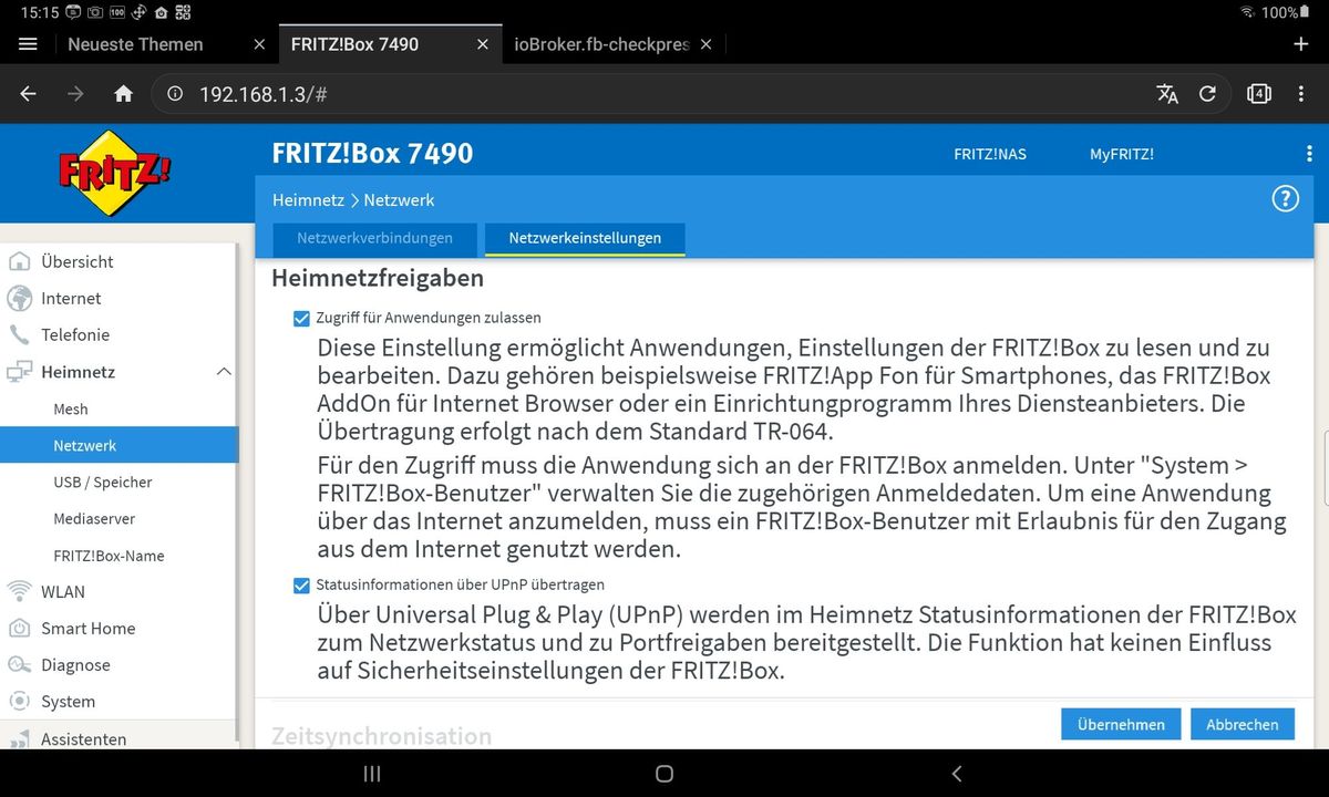

                                    Dragon @MM2029 last edited by Dragon
                                    @mm2029 Unter dem Menüpunkt Heimentz - Netzwerk - Netzwerkeinstellungen
                                    Da kann man Upnp und Appzugriff einschalten.
                                    Un die Berechtigungen des Benutzers solltest du prüfen...
                                    Winni 1 Reply Last reply Reply Quote 0
                                    • Winni
                                      Winni @Dragon last edited by Winni
                                        MM2029 @Winni last edited by
                                        @winni Ist auch alles an, daran liegt es leider auch nicht 😏
