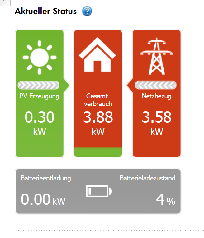

            Liebe Community,

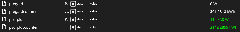

            im Moment habe ich das Problem, das die Wirkleistung immer 0W anzeigt. Alle anderen Werte funktionieren.
            Hat jemand eine Idee?
            Ansonsten vielen Dank für diesen Adapter 🙂
            P S 2 Replies Last reply Reply Quote 0
              pdbjjens @Dete last edited by pdbjjens
              @dete
              Bitte beschreibe Deine SMA - Installation. (Wechselrichter, Batterie, Sunny Home Manager, SMA Energy Meter ?) Welche Wirkleistung? (psurplus oder pregard) und unter welchen Bedingungen ist die null? Sind die anderen Messwerte vorhanden und plausibel?
                Sneak-L8 @Dete last edited by
                @dete blöde Frage, aber nicht zufällig eine PV-Anlage, die heute einen Überaus produktiv hat? Dann wäre surplus > 0 und regard = 0.
                Bis kurz nach Sonnenaufgang war bei mir regard vorhanden,dann war er null und nur surplus gefüllt.. .

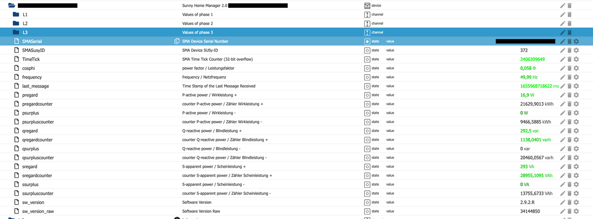

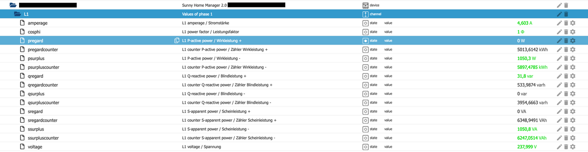

                  Wenn ich die Werte der V0.5.7 richtig interpretiere, scheint p1regard um den Faktor 100 zuviel anzuzeigen.
                  Kannst Du sagen, ob das in der Beta V0.6.x durch das Umschreiben des Kerns bereits behoben ist? Im Changelog habe ich dazu nichts Separates gefunden.
                  Außerdem habe ich den Eindruck, daß in der V0.5.7 evtl. auch andere Werte/Berechnungen für die Einzelphasen noch nicht ganz ok sind. Ich sehe
                  p1regard-Werte, die offenbar auf den p1surpluscounter gehen
                  p2regard-Werte, die offenbar auf den p2surpluscounter gehen
                  p3regard-Werte, die offenbar auf den p3surpluscounter gehen
                  Die pxregard- und surplus-counter zählen nicht in eine Richtung, sondern springen bei mir hin und her!?!?
                  Wären das auch noch Themen für die V0.6.x?

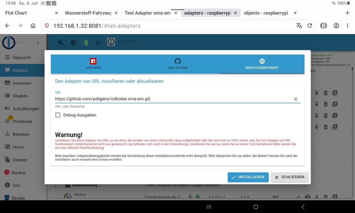

                    @andersmacher said in Test Adapter sma-em v0.6.x Latest:
                    Probier's doch einfach mal aus - die von Dir genannten Probleme (auch die der Einzelphasen) sind mir jedenfalls von der v0.6.x bisher nicht bekannt.
                    Ich würde bei der Installation allerdings vorsichtshalber die v0.5.7 komplett deinstallieren (Adapter Papierkorb) und dann die v0.6.x aus dem Latest repo frisch installieren. Merke Dir aber vorher evtl. Verknüpfungen mit dem History oder iqontrol Adapter.
                    Falls die Probleme wider Erwarten mit der v0.6.x auch auftreten, melde es bitte hier (dann wenn möglich mit Info zu Deiner Umgebung: Versionen von js-controller, nodejs , sma-em; SMA-Komponenten und deren Firmware Versionen; Besonderheiten in Deinem Netzwerk (Switches mit IGMP, Router, VLANs); etc. )

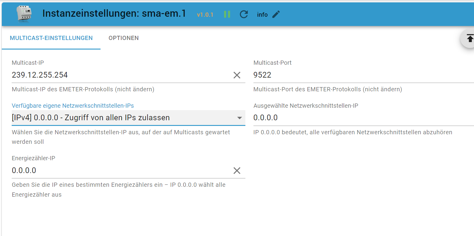

                      Andersmacher @pdbjjens last edited by Andersmacher

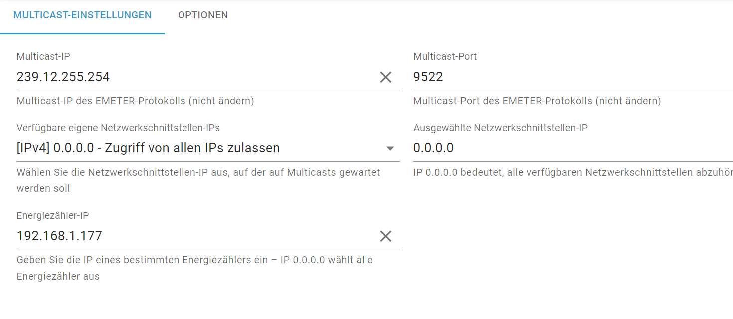

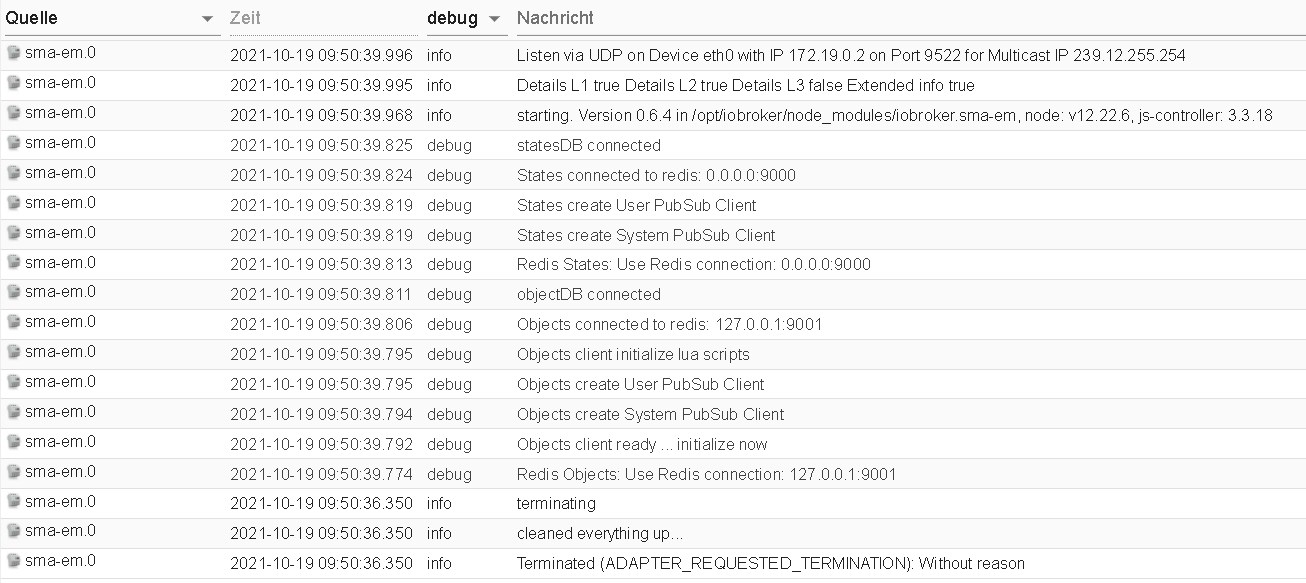

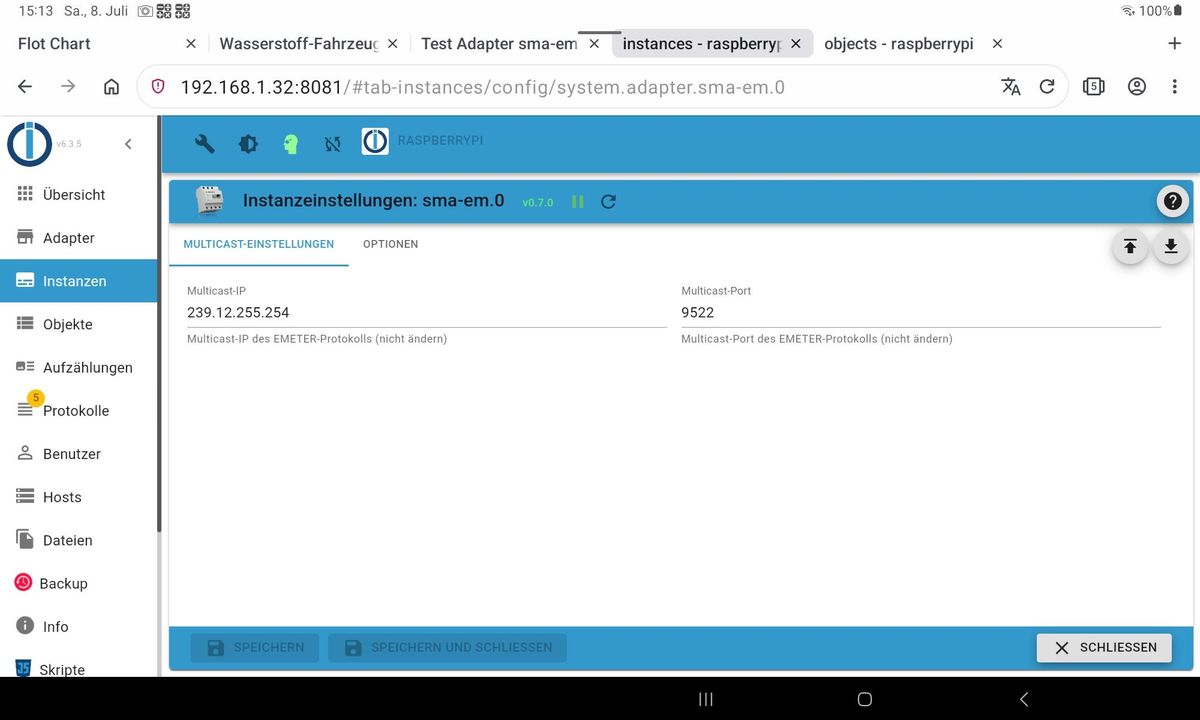

                      @pdbjjens Hatte ich schon probiert, aber die Instanz nur auf gelb bekommen. Log-Meldung:
                      "(15922) UDP Socket error: Error: bind EADDRINUSE 0.0.0.0:9522"
                      Die V0.5.7 läuft abgesehen von den seltsamen Phasenwerten problemlos.
                      Vielleicht ´ne blöde Frage, aber wie komme ich an die V0.5.7 wieder dran? Finde die weder in stable noch in Beta. (;-(((
                      Mein obiger Post von heute zielte darauf ab, ob es sich schon "lohnt", Zeit für die Suche nach dem Grund für "fehlendes grün" zu investieren. (;-)

                        pdbjjens @Andersmacher last edited by

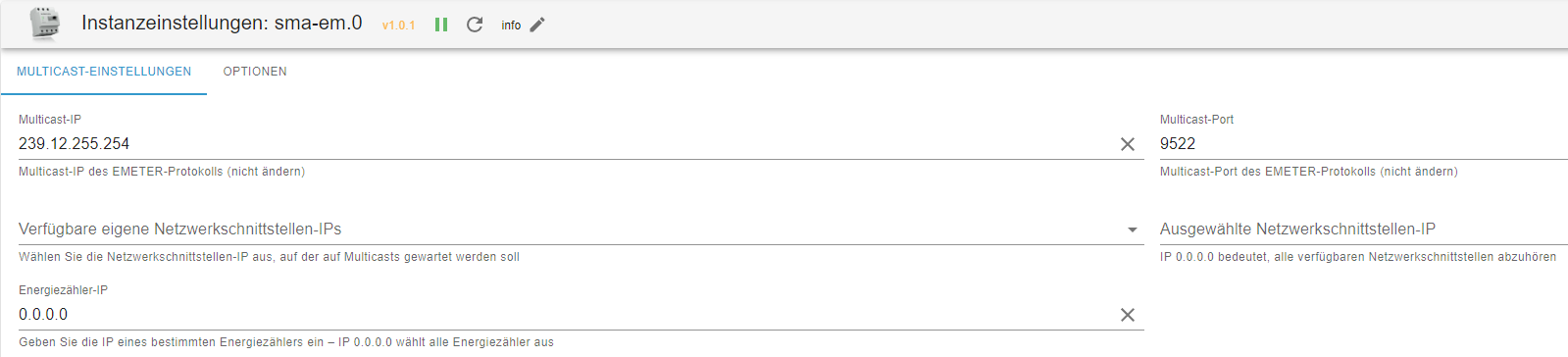

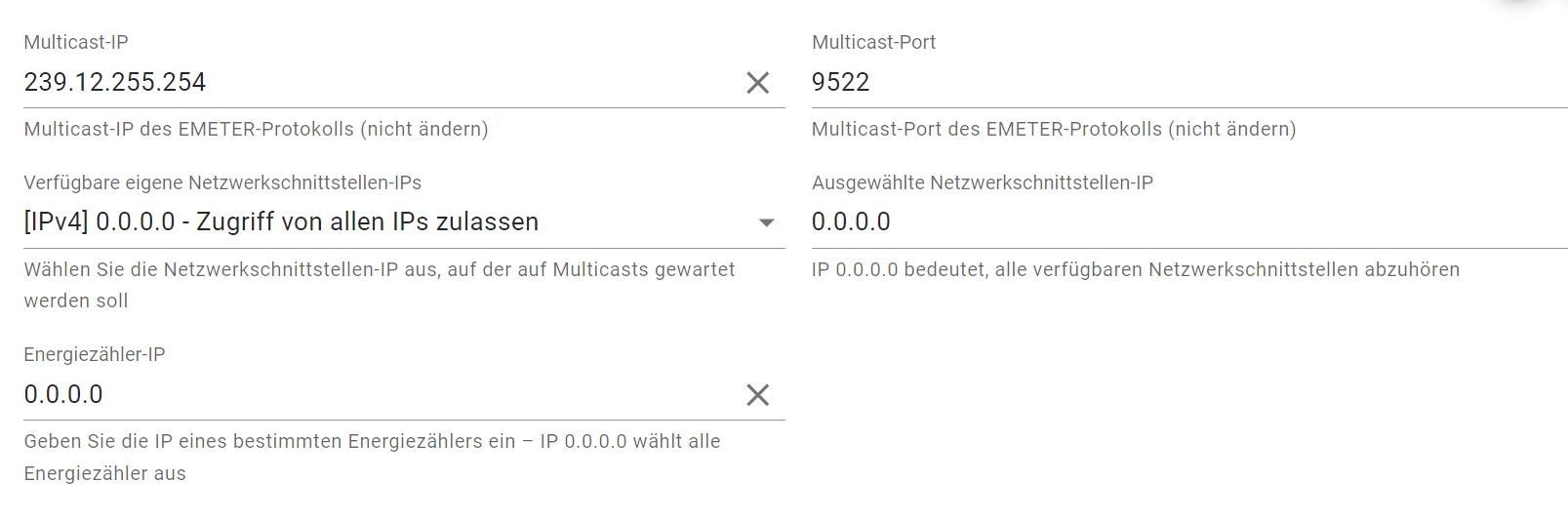

                        Also lohnen würde es sich auf jeden Fall, es nochmal zu probieren. Ich gehe davon aus, dass Du die v0.5.7 vollständig deinstalliert hast und keine Instanz davon mehr läuft. Dann die v0.6.3 sauber neu installiert und auf der Config-Seite die Default IP und Port (239.12.255.254:9522) nicht verändert hast.
                        Die obige Fehlermeldung besagt ja, dass der Adapter versucht sich auf IP 0.0.0.0 Port 9522 zu binden. Müsste aber auf 239.12.255.254:9522 binden. Bei mir kommt so eine Meldung, wenn ich versuche eine zweite Instanz zu kreieren. Beim SMA-EM Adapter kann/darf nur eine Instanz (sma-em.0) auf einem System laufen. Schau doch mal, ob noch irgend ein Prozess läuft, der auf 239.12.255.254:9522 gebunden ist.

                          @andersmacher
                          Mach doch mal genau so, wie @pdbjjens beschrieben hat. Dann funktioniert das auch. Ich benutze die 0.6.3, seit dem es sie gibt und die Werte sind absolut ok.
                          Die Zähler werden übrigens nicht vom Adapter berechnet, sondern vom Energymeter (in deinem Fall der Homemanager). Die dort gezeigten Werte sind die Summen seit Einbau des Geräts. Dass da etwas falsch summiert wird, halte ich für vollkommen ausgeschlossen.
                          Es scheint auch Missverständnisse bez. der Werte psurplus und pregard zu geben. psurplus ist der aktuelle Überschuss, also das, was ins Netz eingespeist wird. pregard ist der aktuelle Netzbezug.
                          Diese Werte sind nicht zu verwechseln mit der PV-Produktion oder dem Verbrauch. Das Energymeter "sieht" nur, was am Netzanschlusspunkt "rein" oder "raus" geht. Die Quelle, oder das Ziel sind nicht zu ermitteln. Ist also deine aktuelle PV-Erzeugung 3000 W und dein Hausverbrauch 500 W, wird ein Überschuss von 2500 W angezeigt und der Bezug ist 0. Hast du keine PV-Erzeugung (weil's dunkel ist), ist psurplus 0 und pregard zeigt deinen aktuellen Vebrauch an. ist deine PV-Erzeugung 500 W (wie aktuell bei mir wegen dicker grauer Wolken) und dein Verbrauch im Haus ist 1000 W, ist psurplus wieder 0, pregard ist aber nur 500 W, weil nur die Differenz zwischen Erzeugung und Verbrauch angezeigt wird.
                          Wenn du den aktuellen Verbrauch und die PV-Erzeugung haben willst, musst du zusätzlich den Wechselrichter auslesen.
                          Falk

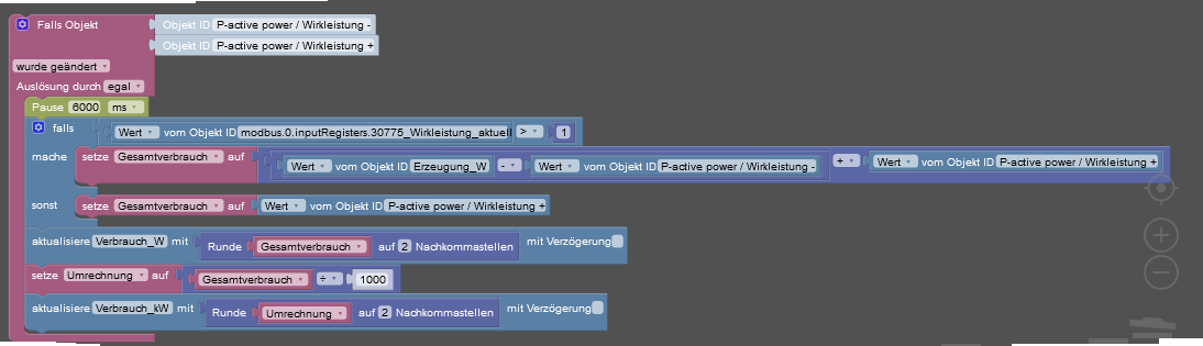

                              Ich lese den WR per Modbus aus. Für eine Live-Anzeige ist es schöner, kurze Ausleseintervalle zu haben.
                              der SMA-Speedwire-adapter ist wohl eher als Ersatz für das Tool "SBFSpot" gedacht. Soweit ich das auf die Schnelle durchblickt habe, fragt es den WR alle 5 Minuten ab. Um eine Tagestatistik zu bauen natürlich vollkommen ausreichend.

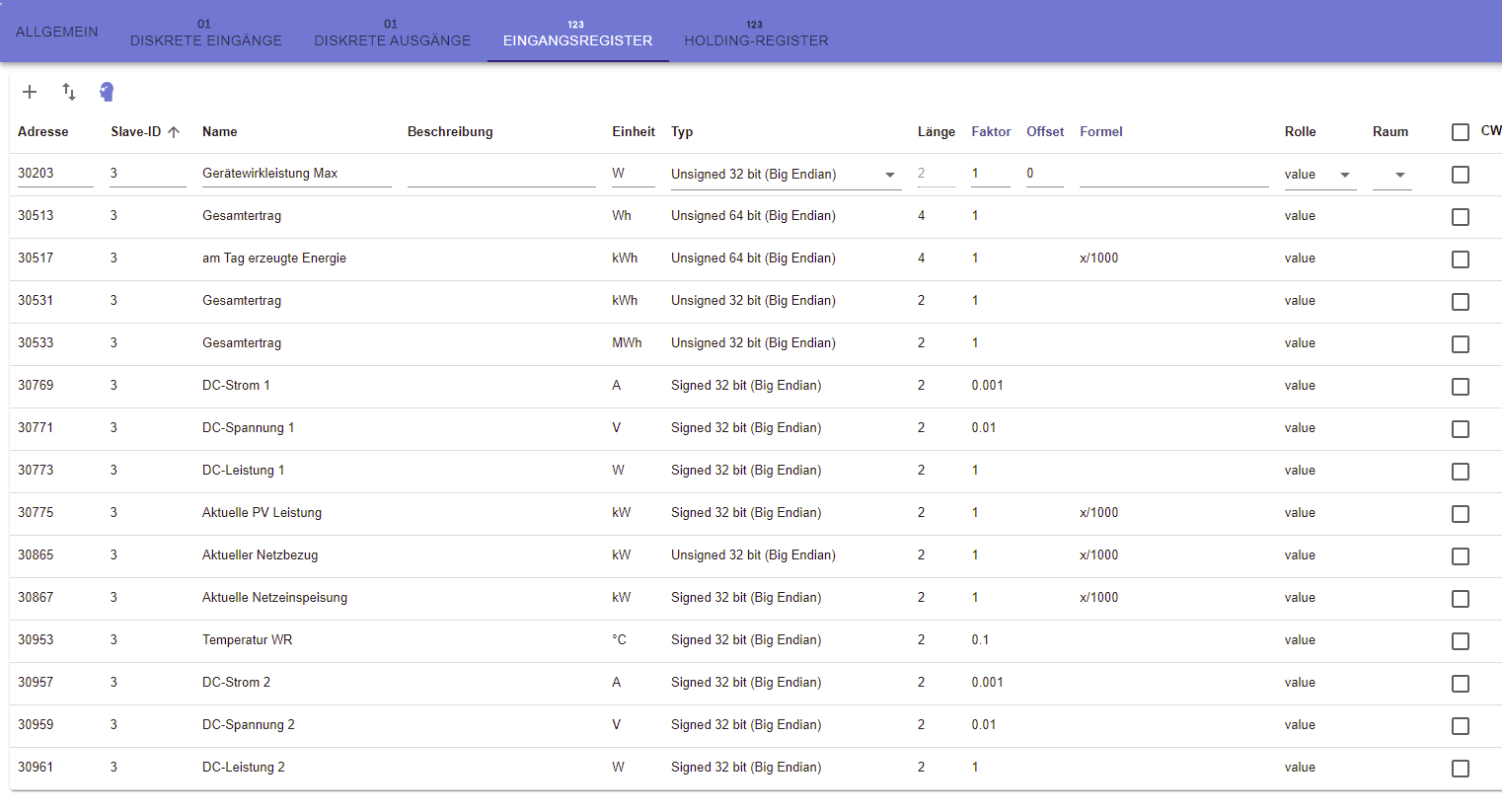

                                Alternativ kann ich dafür den iobroker Modbus Adapter empfehlen. Darüber kann man auch jede Menge Daten auslesen - u.a. auch die momentane PV-Leistung, Einspeiseleistung und Bezug (abhängig davon welche Modbus-Register der Wechselrichter liefert). Zur Bereitstellung der netzbezogenen Daten (Einspeisung und Bezug) greift der WR (genau wie der SMA-EM-Adapter) auf die Multicasts des SHM zu - damit kann man u.U. sogar auf den SMA-EM-Adapter verzichten.

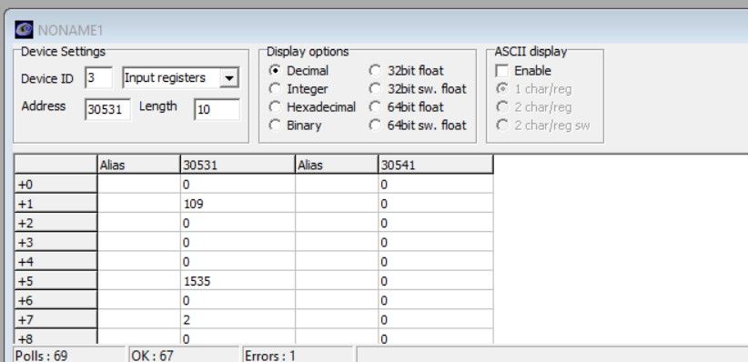

                                  Leicht OT: Ich suche noch nach dem passendem Register um den Beginn der dynamischen Wirkleistungsbegrenzung zu erkennen. Mit 41255 bekomme ich sowohl über meinen SB, als auch STP keinen ordentlichen Wert.
                                  Weißt du evtl. auf welchen Register sich dies befindet?
                                  Ansonsten nutze ich aktuell auch überwiegend Modbus. Habe den SMA-EM-Adapter zwar laufen, nutze die Werte dort jedoch (noch) nicht.

                                      @pdbjjens Ja, hatte alles vollständig via ioBroker deinstalliert und wurde dann im ioBroker auch nicht mehr angezeigt. Nicht geprüft hatte ich auf Raspi-Ebene, ob im Hintergrund doch noch etwas lief, weil mir dazu noch das Wissen fehlt. Die passende IP-Adresse und den Port setzt der Adapter bei der Installation bzw. Instanzierung ja selber und den hatte ich auch nicht verändert. Wenn die Fehlermeldung aber wirklich besagt, daß die Instanz die Verbindung auf 0.0.0.0 versucht, wäre mir klar, daß die dann auf gelb bleibt. Und das könnte dann auch darauf hindeuten, daß im Hintergrund doch noch ´was lief. Wie gesagt: Dieses Suchen/Prüfen/Zeitverbrauchen wollte ich mir noch ersparen, zumal die V0.5.7 bei mir bisher nur Probleme bei den Einzelphasenwerten aufzeigt. Die Summe scheint ok.
                                      Von oben:
                                      "Vielleicht ´ne blöde Frage, aber wie komme ich an die V0.5.7 wieder dran? Finde die weder in stable noch in Beta. (;-((("
                                      ==> Ich habe zwar zwischenzeitlich die V0.5.7 wieder d´rauf, konnte das aber nur via Backup hinbekommen, da sie offenbar via ioBroker nicht mehr verfügbar ist!?!?

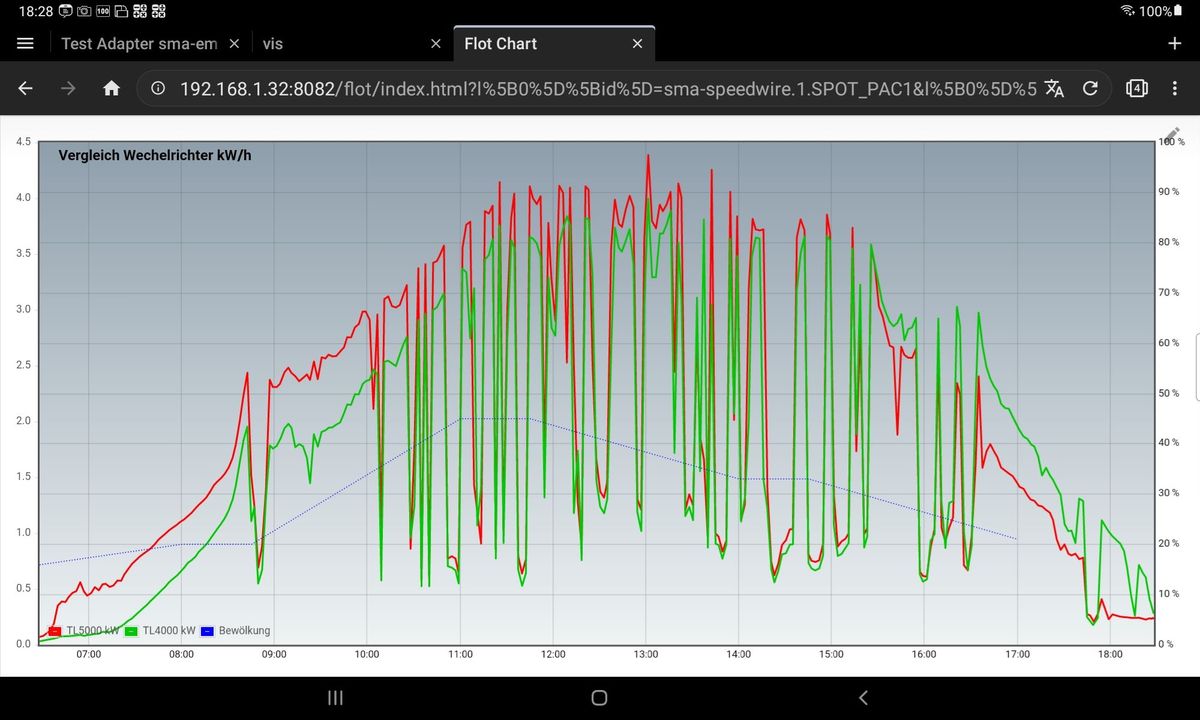

                                            @falks danke für den Hinweis, aber die Daten kommen schon öfters, schau:
                                            Wert Bestätigt Quelle Zeit Geändert
                                            2.557 true sma-speedwire.0 2021-05-14 15:48:36.083
                                            2.846 true sma-speedwire.0 2021-05-14 15:48:02.016
                                            2.728 true sma-speedwire.0 2021-05-14 15:47:06.050
                                            2.934 true sma-speedwire.0 2021-05-14 15:46:32.514
                                            2.98 true sma-speedwire.0 2021-05-14 15:46:06.003
                                            Die Einstellung bei den Instanzen steht bei mir auf 30 sec. Ich habe 2 Wechelrichter laufen und es funktioniert einwandfrei. Hier mal die Werte von heute.
