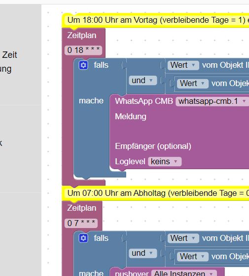

      Hallo
      Ich habe ein Blockly das ich gerne ändern wollte. Ich wollte die Zeit von 18 Uhr auf 18.30 Uhr ändern.
      Leider ist dann die Anzeige vertauscht.
      Eigentlich dachte ich dass ich da nichts falsch machen kann.

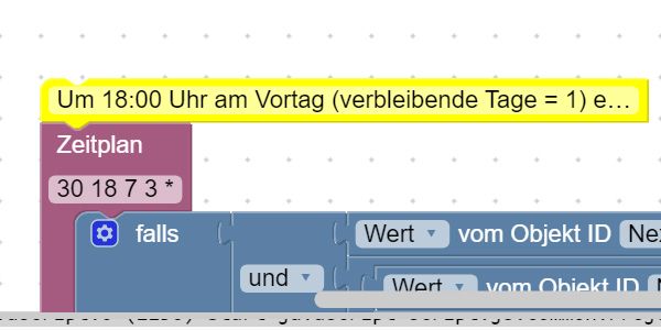

        Thomas Braun Most Active @Fraenki23 last edited by Thomas Braun
        @fraenki23 Vollkommen richtig. Die Minuten werden zuerst dargestellt. Das ist halt bei cron die Syntax.
          Homoran Global Moderator Administrators @Fraenki23 last edited by
          @fraenki23 sagte in Blockly Minuten und Stunden Zeitplan vertauscht:
          wie kommst du darauf?
          @thomas-braun sagte in Blockly Minuten und Stunden Zeitplan vertauscht:
          und dann die Stunden, dann die Tage, dann der Monat, also genau rückwärts
            Fraenki23 @Homoran last edited by
            Hab ich nicht durchschaut. Hat durch die 18.00 Uhr und 7.00 Uhr für mich anders ausgesehen
            Dann würde alles passen.
