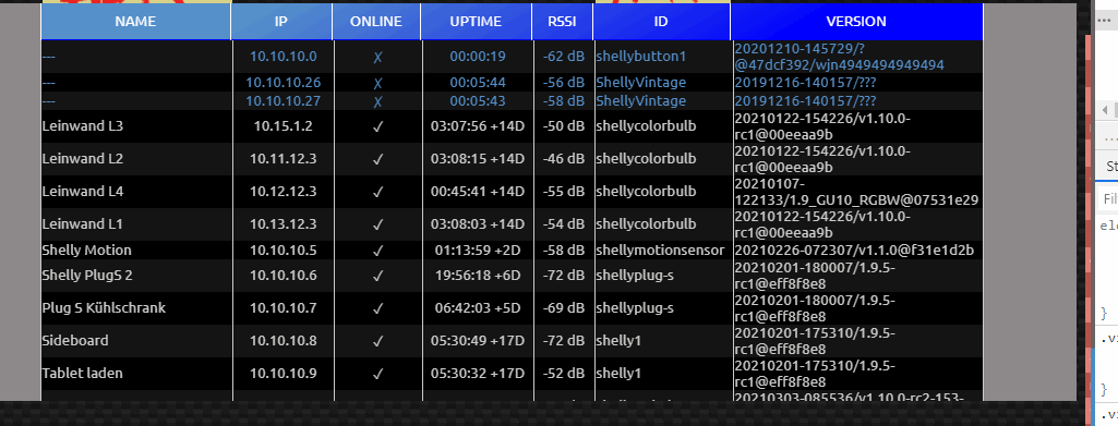

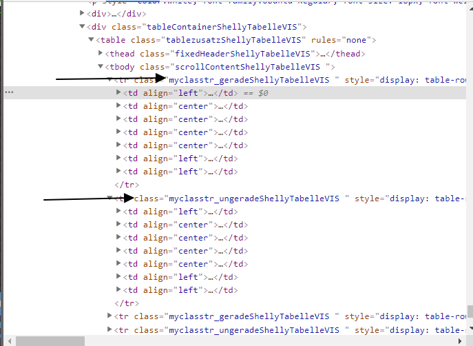

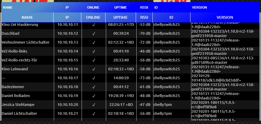

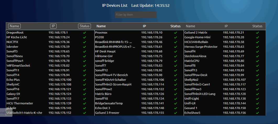

      hi - ich bräuchte dringend mal hilfe, ich versuche eine tabelle mit einem festen thead und einen scrollbaren tbody - ich bekomm es nicht hin, dass die width von th's und td's gleich sind. sobald die geamtbreite geändert wird, verziehen sich die spalten. die th's "breaken" die die width angabe im weiteren verlauf der tabelle.
      hat da jmd ahnung und lust mir zu helfen - evtl mit anydesk. das ganze hier zu erklären wäre zu viel
      ich frag mal direkt bei den profis an, bei denen ich vermute, die haben da evtl. ahnung: @Scrounger @Glasfaser @OliverIO

        zeig doch mal den code
          liv-in-sky @OliverIO last edited by
          mach ich gern - aber ob das alles erkennbar wird
          es gibt darin einen css block - der macht probleme - zeile 116
          wenn du shelly- adapter hast, könntest du das script sogar laufen lassen und in der vis ansehen

              heir mal ein beispiel - die width ist 1045 - sieht dann so aus
              ändere ich auf 945 ist der 2te teil und die letzte änderung ist 1145 ( ich habe keine anhnung warum genau bei 1045 es funktionert - bei 1020 ist schon chaos.

                  liv-in-sky @liv-in-sky last edited by liv-in-sky
                  @liv-in-sky
                  @OliverIO
                  sagte in suche hilfe bei tabelle mit scroll im tbody:
                  evl werde ich die beiden teile einfach in zwei tabellen übereinander anzeigen - der thead ist dan eine tabelle und der tbody eine andere
                  das sieht nicht schlecht aus - da glaube ich , bin ich besser unterwegs
                  habe thead noch nicht rausgenommen

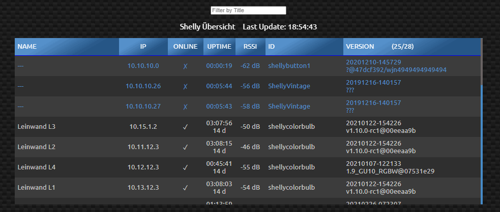

                        liv-in-sky @OliverIO last edited by liv-in-sky
                        nochmal vielen dank - das mit dem div-tabellen habe ich nicht gemacht - der eingriff war mir zuviel zum umschreiben
                        bin jetzt ganz zufrieden mit der tabelle

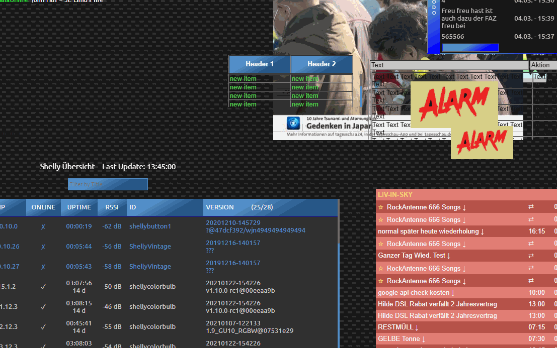

                                            ich schon wieder - jetzt passiert das, was ich erwähnt hatte - ich ändere in der tabelle etwas - und die anderen widgets reagieren - sieht cool aus - ist aber doof
                                            das ist eine test-view - daher so durcheinander- wenn ich in der searchbox etwas eingebe - reagieren rechts oben in der ecke und das große orange (material design)
                                            passiert durch jquery

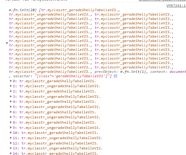

                                            var allRows = $("[class*='gerade${dpVIS}']");console.log(allRows);  $("input#search").on("keydown keyup", function() {  allRows.hide();  $("tr:contains('" + $(this).val() + "')").show();});`
                                            hier die console und html code:
                                            ich weiß nicht, warum die reagieren - hast du eine idee
