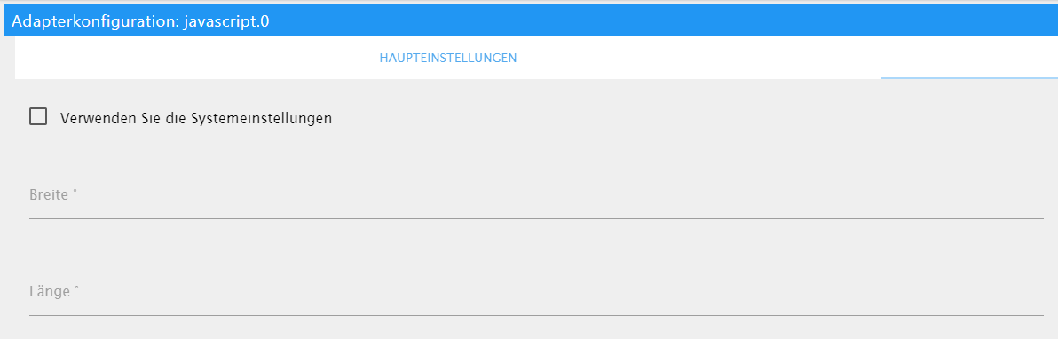

                @thomas-braun
                achso, jetzt verstehe ich auch @Homoran :
                unter
                Haken rausnehmen und die Koordinaten noch einmal reinschreiben
                  Thomas Braun Most Active @ice987 last edited by
                  @ice987
                  Richtig.
                  ice987 1 Reply Last reply Reply Quote 0
