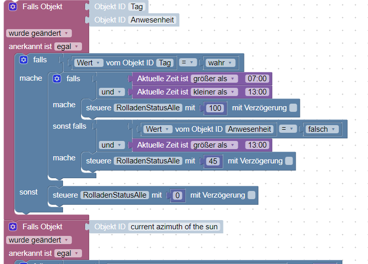

      Hallo Zusammen, ich steh grad da und sehe den Wald vor lauter Bäumen nicht.
      Vielleicht kann mir jemand auf die Sprünge helfen.
      Mit folgendem Blockly steuere ich meine Rolladen.
      Getriggert wird auf den DP Tag.
      Jetzt ist folgendes passiert, der DP Tag geht aktuell vor 7 Uhr auf true und jetzt funktioniert die Abfrage auf 7 Uhr oder später nicht mehr. Kann ich verstehen, der Trigger auf Tag ist ja schon rum.
      Wie muss ich das Script mit dem Trigger aufbauen, damit Die Rolladen bei Tag aufgehen aber nicht vor 7 Uhr. Ich will ja auch nicht dauernd das Scriprt triggern

        paul53 @Uwe Waizmann last edited by paul53
        @uwe-waizmann sagte: Rolladen bei Tag aufgehen aber nicht vor 7 Uhr.
        Zeitplan um 7:00 Uhr und darin Tag oder Rollo-Position abfragen.

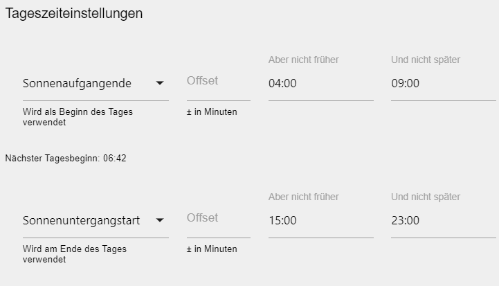

        EDIT: Alternativ den Datenpunkt "javascript.0.variables.isDayTime" nutzen, der in der Javascript-Instanz konfiguriert wird.

            @ paul53
            Als DP habe ich ja schon Tag angelegt den ich in einem kleinen Script wunderbar steuern kann.
            Mit Zeitplan meinst Du ?
            schedule("0 7 * * *", async function () {
            Gilt das dann solange die Stunde 7 ist?
              @uwe-waizmann sagte: Mit Zeitplan meinst Du ?
              Ja, der triggert täglich einmal um 7:00 Uhr.

                Verstehe ich das so richtig?
                der Trigger kommt um 7 Uhr, falls es aber erst um 7:30 Tag wird und weil dann kein Trigger mehr kommt
                , bleiben die Rolladen zu ?
                  if (getState("0_userdata.0.Tag").val == true) {
                    setState("0_userdata.0.RolladenStatusAlle"/*RolladenStatusAlle*/, 90);
                  @uwe-waizmann sagte: falls es aber erst um 7:30 Tag wird und weil dann kein Trigger mehr kommt, bleiben die Rolladen zu ?
                  Nein, der Trigger um 7:00 Uhr ist zusätzlich erforderlich, es sei denn, der Trigger "Tag" kommt nicht vor 7:00 Uhr.
                  Uwe Waizmann 1 Reply Last reply Reply Quote 0
                  • Uwe Waizmann
                    Uwe Waizmann @paul53 last edited by
                    @paul53 ich check das nicht,
                    Aktuell kommt Tag vor 7 Uhr, letzte Woche kam Tag nach 7 Uhr
                    Öffnen wenn es Tag ist aber nicht vor 7 Uhr wäre die Anforderung
                    Kannst Du mir vielleicht ein Beispiel machen wie man das lösen kann

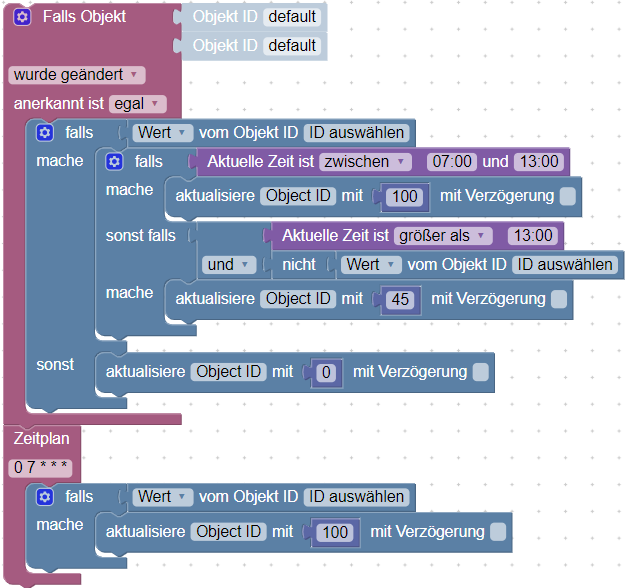

                      @uwe-waizmann sagte: Beispiel machen wie man das lösen kann
                      • Uwe Waizmann
                        oha, also einmal auf Uhrzeit triggern und einmal auf Tag?
