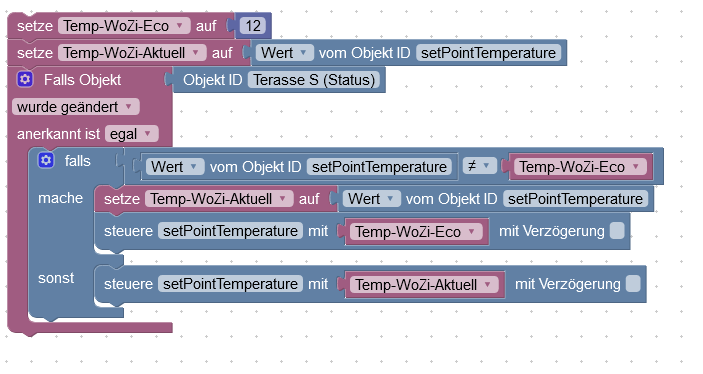

      es wäre schön, wenn mir jemand mit folgendem Problem helfen könnte:
      Ich habe ein kleines Blockly-Skript, welches beim Öffnen der Terassentür den Wert am Heizungsthermostat (Homematic IP) auf 12 Grad setzen soll. Wenn die Terassentür wieder geschlossen wird, soll der Ursprungswert, wie er vorher war, wieder hergestellt werden.

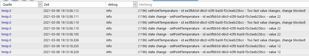

      Das Skript funktioniert auch soweit, NUR sehe ich im Log, dass nach jeder Änderung der Sollwert immer 3-5 Mal gesetzt wird. Ich kann mir leider nicht erklären warum und wie ich es ändern kann. Vielleicht kann mich hier jemand auf die Spur bringen.... Vielen Dank im Voraus !
      Blockly: e4b2f004-06c3-43e8-8277-84407093c83d-image.png
      Log: 0769ed7f-57d8-4959-96f6-d679bcc4f6c2-image.png

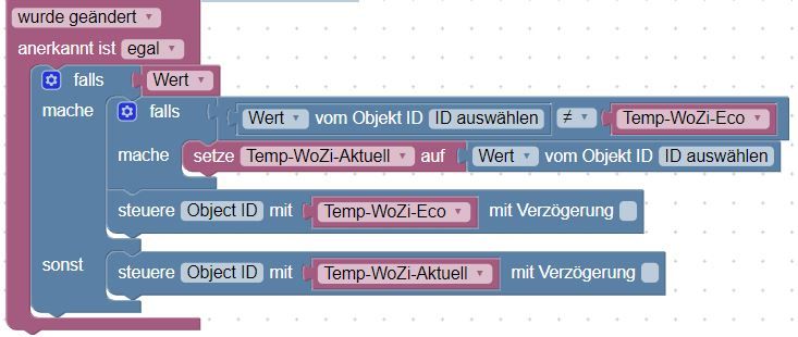

        paul53 @OR last edited by paul53
        @or
        Keine Trigger innerhalb von Triggern verwenden!
        Tausche die beiden inneren Trigger gegen ein Logik falls / sonst aus.
        • O
          OR @paul53 last edited by
          @paul53 fantastisch, vielen Dank für den schnellen Tipp, so einfach kann es sein
          ...und schon läuft es einwandfrei 🙂 Happy

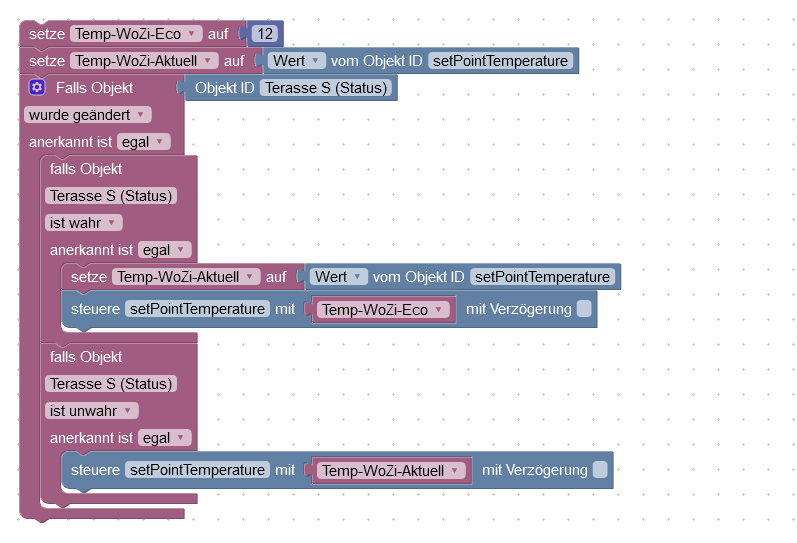

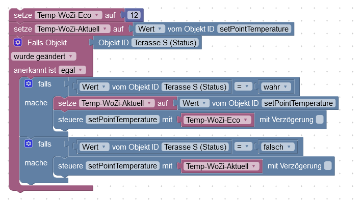

            OR @OR last edited by
            @paul53 ...und natürlich ist Deine Variante für das Skript noch viel eleganter, habe es jetzt darauf geändert
            Nochmal großen Dank !
              @or sagte: ist Deine Variante für das Skript noch viel eleganter
              Das ist nicht meine Variante! Schau bitte genau hin.
