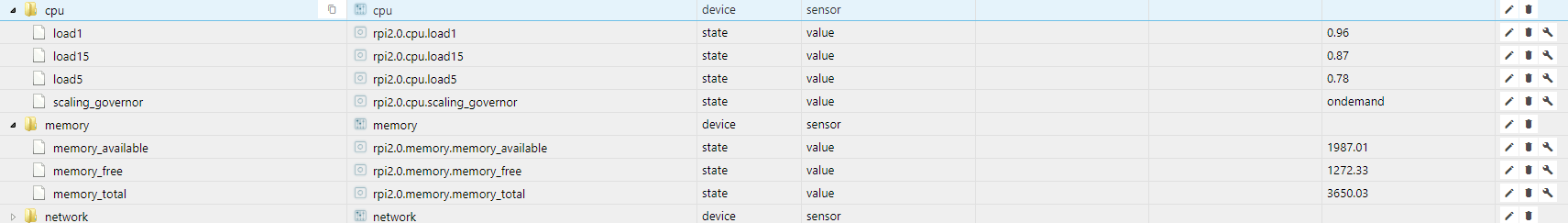

              Was heisst nicht ausgelastet? RAM oder CPU?
              Meistertr 1 Reply Last reply Reply Quote 0
              • Meistertr
                Meistertr Developer @UncleSam last edited by
                @unclesam sowohl aus auch 🙂

                  Lese gerade mal interessiert mit da mein RPI4 (4GB) auch machmal insbesondere beim booten sehr lange (>10Min) braucht.
                  Die Infos über den RPI Monitor sehen bei mir auch "gut" aus da er noch oft runtertaktet 600MHz und 68% RAM frei sind.

                        [So Mär  7 18:27:48 2021] sd 0:0:0:0: [sda] tag#2 uas_eh_abort_handler 0 uas-tag                                                                              10 inflight: CMD IN
                        [So Mär  7 18:27:48 2021] sd 0:0:0:0: [sda] tag#2 CDB: opcode=0x28 28 00 03 20 f                                                                             b e8 00 01 00 00
                        [So Mär  7 18:27:48 2021] sd 0:0:0:0: [sda] tag#1 uas_eh_abort_handler 0 uas-tag                                                                              1 inflight: CMD IN
                        [So Mär  7 18:27:48 2021] sd 0:0:0:0: [sda] tag#1 CDB: opcode=0x28 28 00 01 08 2                                                                             0 08 00 00 78 00
                        [So Mär  7 18:27:48 2021] sd 0:0:0:0: [sda] tag#0 uas_eh_abort_handler 0 uas-tag                                                                              6 inflight: CMD OUT
                        [So Mär  7 18:27:48 2021] sd 0:0:0:0: [sda] tag#0 CDB: opcode=0x2a 2a 00 00 18 2                                                                             a 08 00 00 08 00
                        [So Mär  7 18:27:48 2021] scsi host0: uas_eh_device_reset_handler start
                        [So Mär  7 18:27:48 2021] usb 2-2: reset SuperSpeed Gen 1 USB device number 2 us                                                                             ing xhci_hcd
                        [So Mär  7 18:27:48 2021] scsi host0: uas_eh_device_reset_handler success
                        [So Mär  7 18:28:31 2021] sd 0:0:0:0: [sda] tag#17 uas_eh_abort_handler 0 uas-ta                                                                             g 2 inflight: CMD IN
                        [So Mär  7 18:28:31 2021] sd 0:0:0:0: [sda] tag#17 CDB: opcode=0x28 28 00 00 0c                                                                              37 00 00 00 20 00
                        [So Mär  7 18:28:49 2021] sd 0:0:0:0: [sda] tag#16 uas_eh_abort_handler 0 uas-ta                                                                             g 1 inflight: CMD
                        [So Mär  7 18:28:49 2021] sd 0:0:0:0: [sda] tag#16 CDB: opcode=0x35 35 00 00 00                                                                              00 00 00 00 00 00
                        [So Mär  7 18:28:49 2021] scsi host0: uas_eh_device_reset_handler start
                        [So Mär  7 18:28:49 2021] sd 0:0:0:0: [sda] tag#19 uas_zap_pending 0 uas-tag 4 i                                                                             nflight: CMD
                        [So Mär  7 18:28:49 2021] sd 0:0:0:0: [sda] tag#19 CDB: opcode=0x28 28 00 01 48                                                                              20 00 00 00 08 00
                        [So Mär  7 18:28:49 2021] sd 0:0:0:0: [sda] tag#23 uas_zap_pending 0 uas-tag 5 i                                                                             nflight: CMD
                        [So Mär  7 18:28:49 2021] sd 0:0:0:0: [sda] tag#23 CDB: opcode=0x28 28 00 03 20                                                                              fa e8 00 01 00 00
                        [So Mär  7 18:28:49 2021] sd 0:0:0:0: [sda] tag#20 uas_zap_pending 0 uas-tag 6 i                                                                             nflight: CMD
                        [So Mär  7 18:28:49 2021] sd 0:0:0:0: [sda] tag#20 CDB: opcode=0x28 28 00 01 48                                                                              20 10 00 00 70 00
                        [So Mär  7 18:28:49 2021] sd 0:0:0:0: [sda] tag#21 uas_zap_pending 0 uas-tag 7 i                                                                             nflight: CMD
                        [So Mär  7 18:28:49 2021] sd 0:0:0:0: [sda] tag#21 CDB: opcode=0x28 28 00 03 64                                                                              2e 38 00 00 88 00
                        [So Mär  7 18:28:49 2021] sd 0:0:0:0: [sda] tag#22 uas_zap_pending 0 uas-tag 8 i                                                                             nflight: CMD
                        [So Mär  7 18:28:49 2021] sd 0:0:0:0: [sda] tag#22 CDB: opcode=0x28 28 00 01 4c                                                                              f7 38 00 00 08 00
                        [So Mär  7 18:28:49 2021] sd 0:0:0:0: [sda] tag#24 uas_zap_pending 0 uas-tag 9 i                                                                             nflight: CMD
                        [So Mär  7 18:28:49 2021] sd 0:0:0:0: [sda] tag#24 CDB: opcode=0x28 28 00 03 21                                                                              89 e8 00 01 00 00
                        [So Mär  7 18:28:49 2021] sd 0:0:0:0: [sda] tag#25 uas_zap_pending 0 uas-tag 10                                                                              inflight: CMD
                        [So Mär  7 18:28:49 2021] sd 0:0:0:0: [sda] tag#25 CDB: opcode=0x28 28 00 03 21                                                                              8a e8 00 01 00 00
                        [So Mär  7 18:28:49 2021] sd 0:0:0:0: [sda] tag#26 uas_zap_pending 0 uas-tag 11                                                                              inflight: CMD
                        [So Mär  7 18:28:49 2021] sd 0:0:0:0: [sda] tag#26 CDB: opcode=0x28 28 00 00 4c                                                                              e3 48 00 00 38 00
                        [So Mär  7 18:28:49 2021] sd 0:0:0:0: [sda] tag#27 uas_zap_pending 0 uas-tag 12                                                                              inflight: CMD
                        [So Mär  7 18:28:49 2021] sd 0:0:0:0: [sda] tag#27 CDB: opcode=0x28 28 00 03 21
                          Thomas Braun Most Active @Guest last edited by Thomas Braun
                          @pete0815 sagte in vis ist lnagsam auf pi4 aber wieso:
                          Das sieht nach Treiber-Gedöns aus. Kann man vermutlich mit quirks umgehen, ich würde mir aber eine SSD suchen die sauberer läuft.
                            A Former User @Thomas Braun last edited by
                            @thomas-braun Ok Danke mache ich
