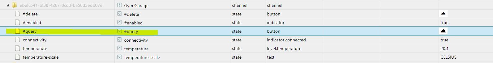

      Hallo ich habe ein Thermometer das über SmartLife funktioniert. Nach der Einrichtung wird dieses Gerät auch nach Alexa übermittelt. Also finde ich das Thermometer auch in den Alexa Objekten. Leider aktualisiert Alexa die Wert nicht automatisch. Also habe ich mir Gedacht ich könne per Script eine Query auslösen.
      Klick auf den Button klappt meistens!
      Per Script leider nicht. warum?
      /*****Triggert das Alexa Thermometer zyklisch an*****************************
      **    Febr 2021
      **    für Garagen(GYM) Temp
      **    erstellt: 11.02.21
      **    geändert:
      const idgym = "alexa2.0.Smart-Home-Devices.bd8579b3-e399-4709-a9d5-4249c25ea824.#query";
      const idgymtemp = "alexa2.0.Smart-Home-Devices.ebefc541-bf38-4267-8cd3-ba58d3edb07e.temperature";
      const idtemp = "tuya.0.bf4684bd52d92e2944tuel.1";
      schedule("*/1 * * * * ", function () {
          setState(idgym, true);
          setState("javascript.3.Cottenburgstr.GarageTemp", getState(idgymtemp).val);
          sendTo('telegram.0', 'send', {
              text: (['Temperatur ', 'im GYM ist: ', getState(idgymtemp).val, ' °C'].join(''))
          log(getState(idgymtemp).val);
      Ich habe den Abfrage-Zyklus auch mal auf 15 Minuten geändert, da ich gelesen habe, dass Amazon bei den Abfragen ein Limit gesetzt hat, aber auch bei dem längeren Abfrageintervall tut sich per Script nichts.
      Auch der TUYA Adapter aktualisiert die Werte in den Objekten nicht.
      Michael
      EDIT: 30 Minuten Interval funktioniert
