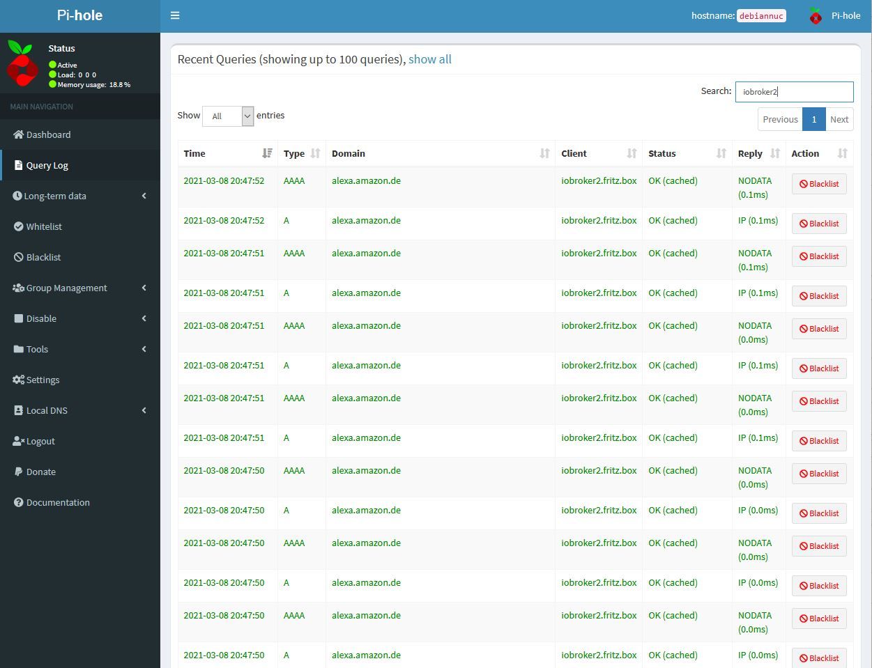

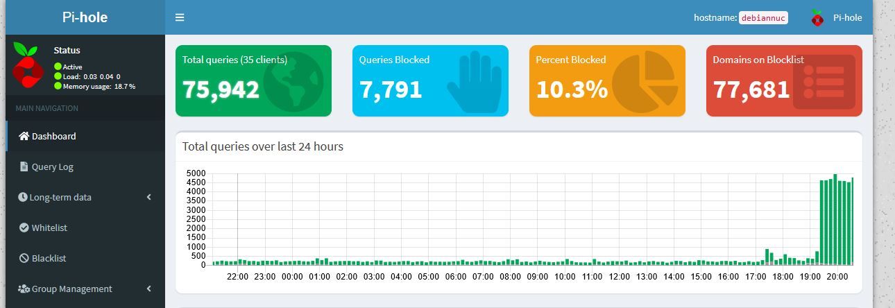

      ich habe auf meinem iobroker-Master eine alexa2-Instanz am Laufen (alexa2.0) - das lief monatelang ohne Probleme.
      In meinem LAN ist eine PiHole-VM-Instanz für die DNS-Abfragen zuständig, dabei ist mir aufgefallen, dass die alexa2-Instanz im Sekunden-Takt die IP von alexa.amazon.com versucht aufzulösen. Dies funktioniert auch und der Adapter läuft ohne Probleme grün. Frägt aber im Sekundentakt den DNS ab... ist das bekannt?
      Wenn ich den Adapter deaktiviere, dann bleiben die DNS-Abfragen aus.
      Wenn ich den Adapter wieder aktiviere, dann kommen die Anfragen entweder sofort wieder, oder erst nach ein paar Stunden.

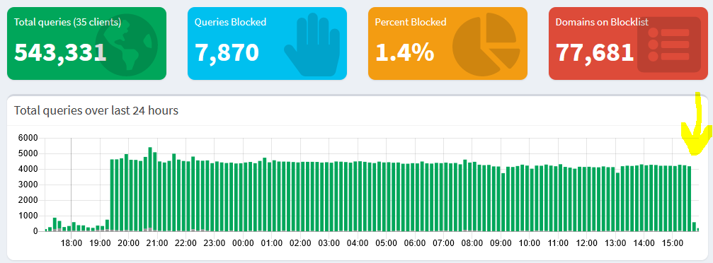

            Vielen Dank. Ein Update von 3.5.0 auf 3.8.1 hat Abhilfe geschafft.
            Ich hatte gar nicht bemerkt, dass es ein Update gibt 🙂

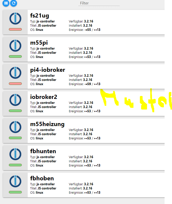

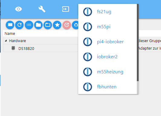

                Ich hab einen iobroker-Master und 6 Slaves.
                Unter Adapter war nicht der Master ausgewählt, wo auch die Alexa2-Instanz läuft. Erst als ich umgeschalten habe, hat er mir 22 Adapter-Updates angeboten.
                Keine Ahnung ob das auch ein Browser-Cache-Problem war - jedenfalls dachte ich ich wäre auf latest...
                Aber danke für die Hilfe!

                  @tr1plx Admin zeigt immer nur die Adapter des gewählten Hosts an was Updates angeht. Das ist kein Caching Thema
