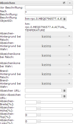

      1. Auf einer Übersichtsseite habe ich einige Widgets vom Typ "metro - tile string", die über die LabelID bspw. Raumtemperaturen anzeigen. Das funktionierte in DashUI noch ganz vorzüglich.
      Bei meiner importierten View kann ich dem Widget auch wieder die zugehörige LabelID verpassen.
      http://abload.de/image.php?img=026dsym.png ~~Im Editor aktualisiert sich die Anzeige auch direkt entsprechend und zeigt den gewünschten Wert an.
      http://abload.de/image.php?img=019hsu7.png ~~Betrachte ich die View außerhalb des Editor wird leider kein Wert angezeigt.
      http://abload.de/image.php?img=0368ss9.png ~~Was ich zudem noch seltsam finde: Füge ich ein neues "tile - string"-Widget ein und versuche eine LabelID über den Durchsuchen-Button zuzuweisen, wird sie nicht übernommen. Das Feld bleibt einfach leer. Füge ich sie via Copy&Paste ein, wird sie übernommen und korrekt dargestellt (wie in Bild2). Aber auch hier: Nur im Editor. Bei Verlassen wird wieder nix angezeigt.
      Exemplarisch hier der Code eines der betroffenen Widgets:
      [{"tpl":"tplMetroTileString","data":{"hm_id":65535,"digits":"","factor":1,"min":0,"max":1,"step":0.01,"icon_class_true":"","icon_class_false":"","icon_badge_true":"","icon_badge_false":"","bg_class_true":"bg-green","bg_class_false":"bg-green","badge_bg_class_true":"","badge_bg_class_false":"","brand_bg_class_true":"","brand_bg_class_false":"","label_id":"hm-rpc.0.MEQ0796577.4.ACTUAL_TEMPERATURE","filterkey":"Heizung","icon":"/dashui/img/mfd/scene_bath.png","icon_false":"/icons-mfd-png/scene_shower.png","label_append":"°","badge_top":"0","badge_left":"0","signals-cond-0":"==","signals-val-0":true,"signals-icon-0":"/vis/signals/lowbattery.png","signals-icon-size-0":0,"signals-blink-0":false,"signals-horz-0":0,"signals-vert-0":0,"signals-hide-edit-0":false,"signals-cond-1":"==","signals-val-1":true,"signals-icon-1":"/vis/signals/lowbattery.png","signals-icon-size-1":0,"signals-blink-1":false,"signals-horz-1":0,"signals-vert-1":0,"signals-hide-edit-1":false,"signals-cond-2":"==","signals-val-2":true,"signals-icon-2":"/vis/signals/lowbattery.png","signals-icon-size-2":0,"signals-blink-2":false,"signals-horz-2":0,"signals-vert-2":0,"signals-hide-edit-2":false,"content_append":"","content_oid":"","icon_true":"/icons-mfd-png/scene_shower.png","state_oid":"","icon_width":"100","icon_height":"80","icon_top":"35","icon_left":"40","g_visibility":false,"visibility-cond":"==","visibility-val":1,"visibility-groups-action":"hide","gestures-pinching-delta":"3","gestures-pinching-maximum":"2","gestures-pinching-minimum":"1","gestures-rotating-delta":"1","gestures-swiping-minimum":"1","gestures-offsetX":"1"},"style":{"left":390,"top":150,"width":"72","height":"84"},"widgetSet":"metro"}]
      Ist sicher ein ganz banaler Fehler, aber ich komme nicht drauf 😉
      Jemand ne Idee?
