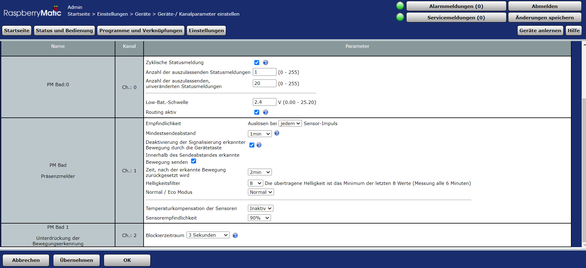

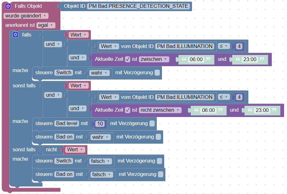

      Ich habe seit ein paar Tagen Homematic IP Präsenzmelder im Einsatz. Diese werden an der CCU (Raspberrymatic) betrieben. Mit einem Blockly lasse ich bei Präsenz das Licht einschalten und wenn keine Bewegung bzw. Präsenz mehr erkannt wird, soll das Licht wieder ausgehen. Aber entweder ist mein Blockly noch verbesserungswürdig, oder meine Einstellungen in der CCU müssen angepasst werden. Wie schaltet Ihr Eurer Licht? Setzt Ihr einen Timer für x Minuten? Ich möchte halt auch nicht, dass das Licht noch ewig an ist, wenn ich aus dem Bad gehe.
      Gestern z.B. hat meine Frau mit unserer Tochter gebadet und plötzlich ging das Licht aus. Selbst das Herumwedeln mit den Armen hat nichts gebracht. Also musste ich es manuell wieder einschalten. Später dann (nach 23 Uhr, siehe Blockly) ging beim Betreten gar kein Licht an. Hier sollte eigentlich die Spiegelbeleuchtung (Ikea Tradfri) gedimmt angehen. Die Deckenspots werden übrigens von einem Shelly geschaltet.
      Hier noch mein Blockly und die Einstellungen in der CCU. Wäre schön, wenn Ihr mich auf Fehler hinweist.

        Ich habe auch Probleme mit dem HMIP Präsenzmelder (gehabt), allerdings ging bei mir nur beim Betreten des Raums das Licht nicht an.
        Hierbei habe ich festgestellt, dass das Problem auf der Homematic-Seite lag.
        Der Präsenzmelder hat die Bewegung zwar erkannt (Taster leuchtet rot auf), der Wert wurde aber in der CCU nicht umgestellt.
        Meine Lösung war, dass ich den Präsenzmelder ab- und wieder angelernt habe.
        Mit dem identischen Namen braucht man die Scripte im ioBroker auch nicht aktualisieren.
        Zum Testen würde ich empfehlen, den Punkt "Deaktivierung der Signalisierung erkannter
        Bewegung durch die Gerätetaste" in der CCU auszuschalten und mal zu beobachten, ob diese leuchtet, aber in den der CCU keine Bewegung erkannt wird.
