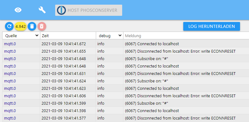

      Bei Start des MQTT Adapters wird der IOBroker Log mit Felermeldungen geflutet.
      Finde keinen Adapter, der das auslöst. Habe den Mosquitto-MQTT-Server laufen und greife mit dem MQTT-Adapter auf diesen als Client.
      Jemand eine Idee?

        @mueller-esch Ich habe auch einen mosquitto Broker laufen und habe keine Probleme.
        Vielleicht schaust Du mal in Dein mosquitto log - das würde ich als erstes machen und dann zeigst Du mal die Konfiguration Deines MQTT-Clients.

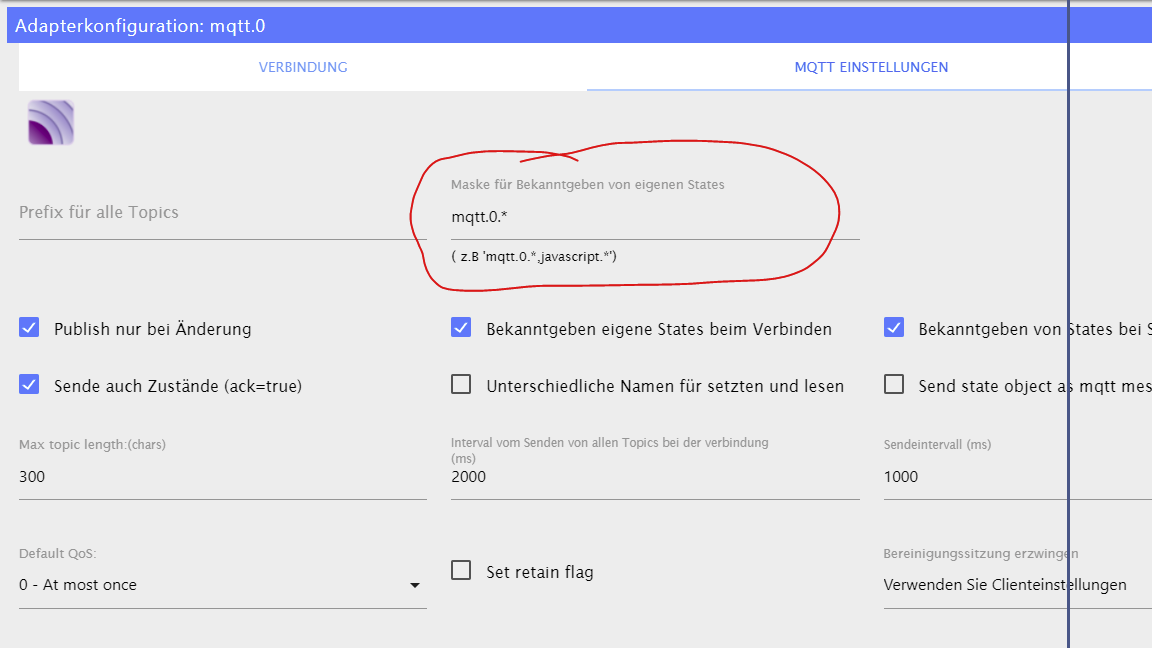

          @mueller-esch Bist du sicher, dass du den richtigen Port und die richtigen Zugangsdaten eingegeben hast?
            kenn ..schau mal in den einstellugen des mqtt
            das ist wichtig sonst horcht der auf ALLES..
