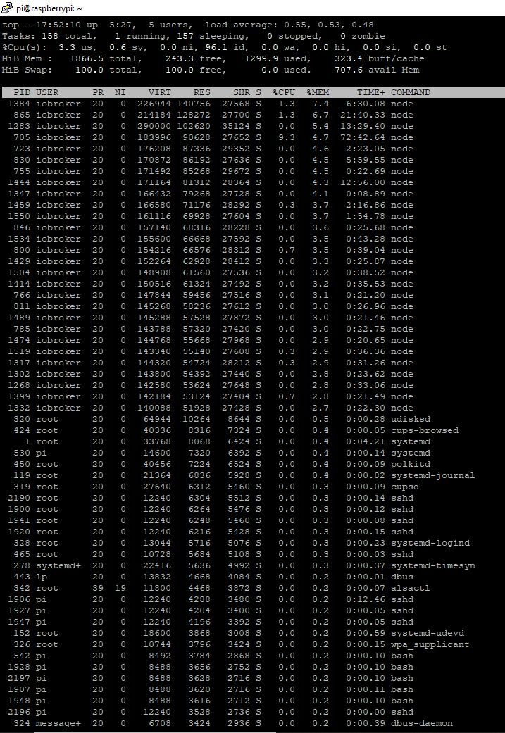

      @homoran said in ioBroker nicht mehr erreichbar - objects.json "löscht" sich:
      @reviewdiepie sagte in ioBroker nicht mehr erreichbar - objects.json "löscht" sich:
      Dabei kommt dann das raus:
      der Header bei TOP ist aussagekräftiger
      top - 18:32:15 up  6:07,  5 users,  load average: 0.75, 0.70, 0.60
      Tasks: 158 total,   1 running, 157 sleeping,   0 stopped,   0 zombie
      %Cpu(s): 19.0 us,  2.0 sy,  0.0 ni, 78.2 id,  0.0 wa,  0.0 hi,  0.8 si,  0.0 st
      MiB Mem :   1866.5 total,    305.5 free,   1253.0 used,    308.0 buff/cache
      MiB Swap:    100.0 total,     95.0 free,      5.0 used.    725.4 avail Mem
        Thomas Braun Most Active @ReviewDiePie last edited by
        @reviewdiepie
        Da hat sich ja kaum was getan.
          Homoran Global Moderator Administrators @ReviewDiePie last edited by
          sieht schon anders aus. selbst wenn man free+buff addiert sind es nur noch 600 available, keine 740

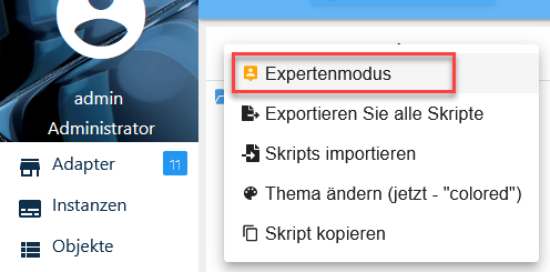

                @reviewdiepie Sagt mir auf Anhieb auch nichts aber hast du zufällig irgendein Script unter "Global" abgelegt?
                Also im Scripte Tab den Experten Modus aktivieren:
                Und dann schauen ob hier drunter etwas steht:
                Kann aber auch daran liegen:
                Wenn da bei dir etwas anderes steht.
                ReviewDiePie 2 Replies Last reply Reply Quote 0
                  unter global liegt nichts.

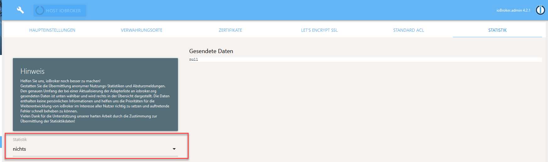

                  das steht bei mir auf "erweitert" schalte mal um auf "nichts" und schaue mal.
                  • ReviewDiePie
                    ReviewDiePie @wendy2702 last edited by
                    @wendy2702
                    so, ach umschalten sendet er jetzt ständig "null". Was komisch ist (und jetzt deutlich häufer im Log vorkommt als vorher) ist folgendes:

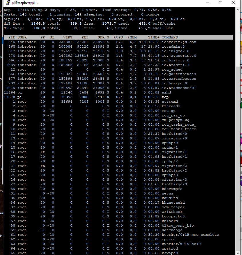

                        So... wie fast berechenbar hat er sich soeben nach gut 48h wieder ausgeklinkt.. Alle 3 offenen Putty-Session, sowie die WinSCP-Session wurden getrennt, also scheinbar kein "overload", sondern tatsächlich auch bestehende Verbindungen gekillt. Ist weder über WebUI noch per Terminal/Putty/WinSCP erreichbar... bleibt lediglich die Möglichkeit den Raspi vom Strom zu nehmen und anschliessend (voraussichtlich) nach Reboot die Objects.json wiederherzustellen... verdammte hacke, das gibts doch nicht. Werde nun das 4GB Ram Pi4 einsetzen... vielleicht bringts was (glaubs aber nicht...)!
                        Ich weiß echt nicht mehr weiter.
                          Thomas Braun Most Active @ReviewDiePie last edited by Thomas Braun
                          Ich schon.
                          Installier es fein säuberlich alles neu, kein 'dreckiges' Image oder Backup aus dem Hut zaubern.
                          ReviewDiePie 1 Reply Last reply Reply Quote 0
                            bei zu hohem / zu lang andauerndem "overload" rebootet der Pi.
                            Das killt dann die verbindungen
                            Warum nicht?
                            Wenn's der mangelnde Speicher ist, bringt es sehr viel
                            • ReviewDiePie
                              ReviewDiePie @Homoran last edited by
                              Warum nicht?
