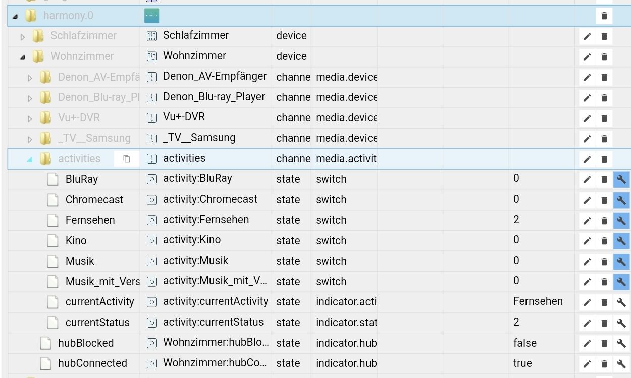

          Du könntest doch auch über den Harmony HUB verschiedene activities schalten, so das immer genau das angeht was Du haben möchtest.
          z.B.
          Kino...dann soll der TV+Denon+z.B. ein BluRay Player angehen (inkl. der passenden HDMI usw.)
          Oder eben z.B. zocken
          TV+PS4 (oder was auch immer)
          EDIT: z.B. bei mir in einem Raum
          (ich nutze zwei Harmony HUB)
          Die aktivities kannst Du dann hier steuern
          I 1 Reply Last reply Reply Quote 1

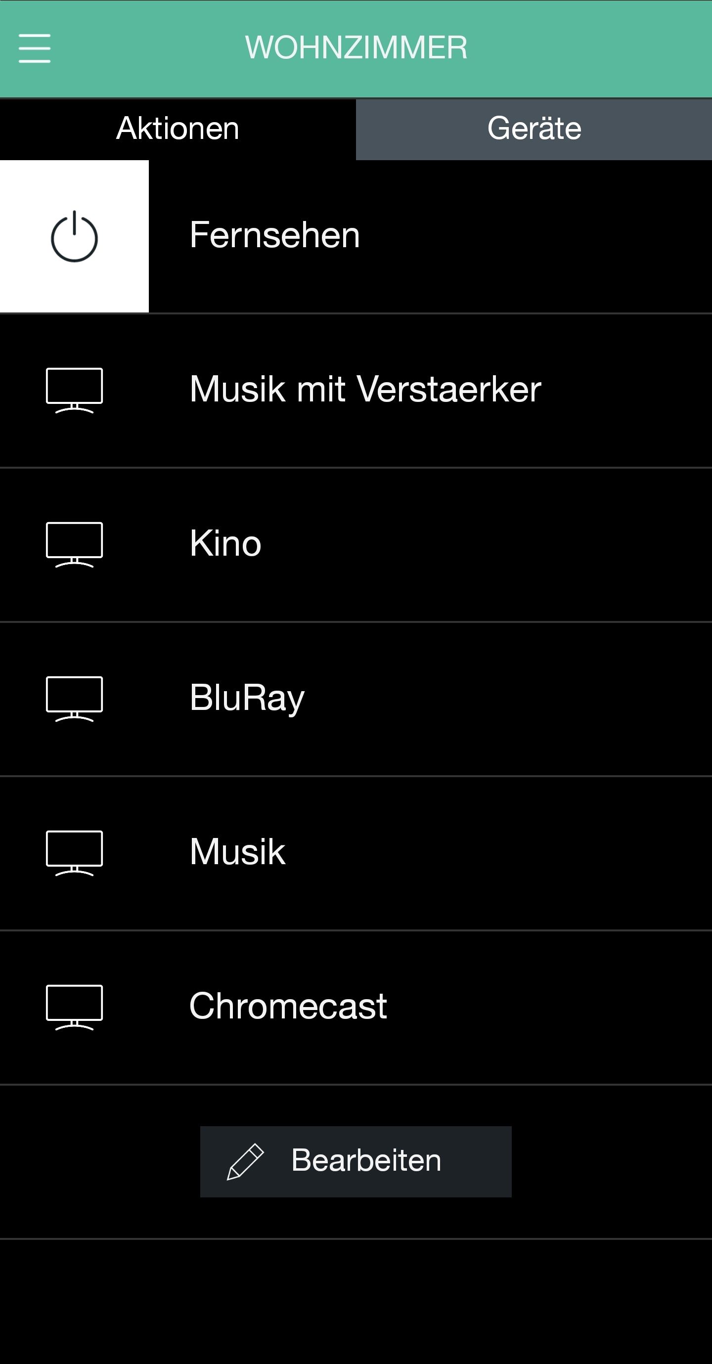

            Die Szenen in der Harmony gefallen mir nicht so, die habe ich ganz zu Anfang, bevor ich den ioBroker genutzt habe auch eingerichtet. Hier werden bei jedem zweiten Startbefehl irgendwelche Aktionen nicht mit geschaltet. Zudem, wenn ich eine Szene geschaltet habe, bleibt diese ja in der Harmony als "gestartet" stehen. wenn ich im Laufe des Tages oder des Abends dann aber Sender wechsel oder hier eingreife und dort was ändere... Ja wie soll ich sagen, man ist halt nachher immer gezwüngen die Szene auch wieder in der Harmony auszuschalten. Das gefällt mir nicht so.
