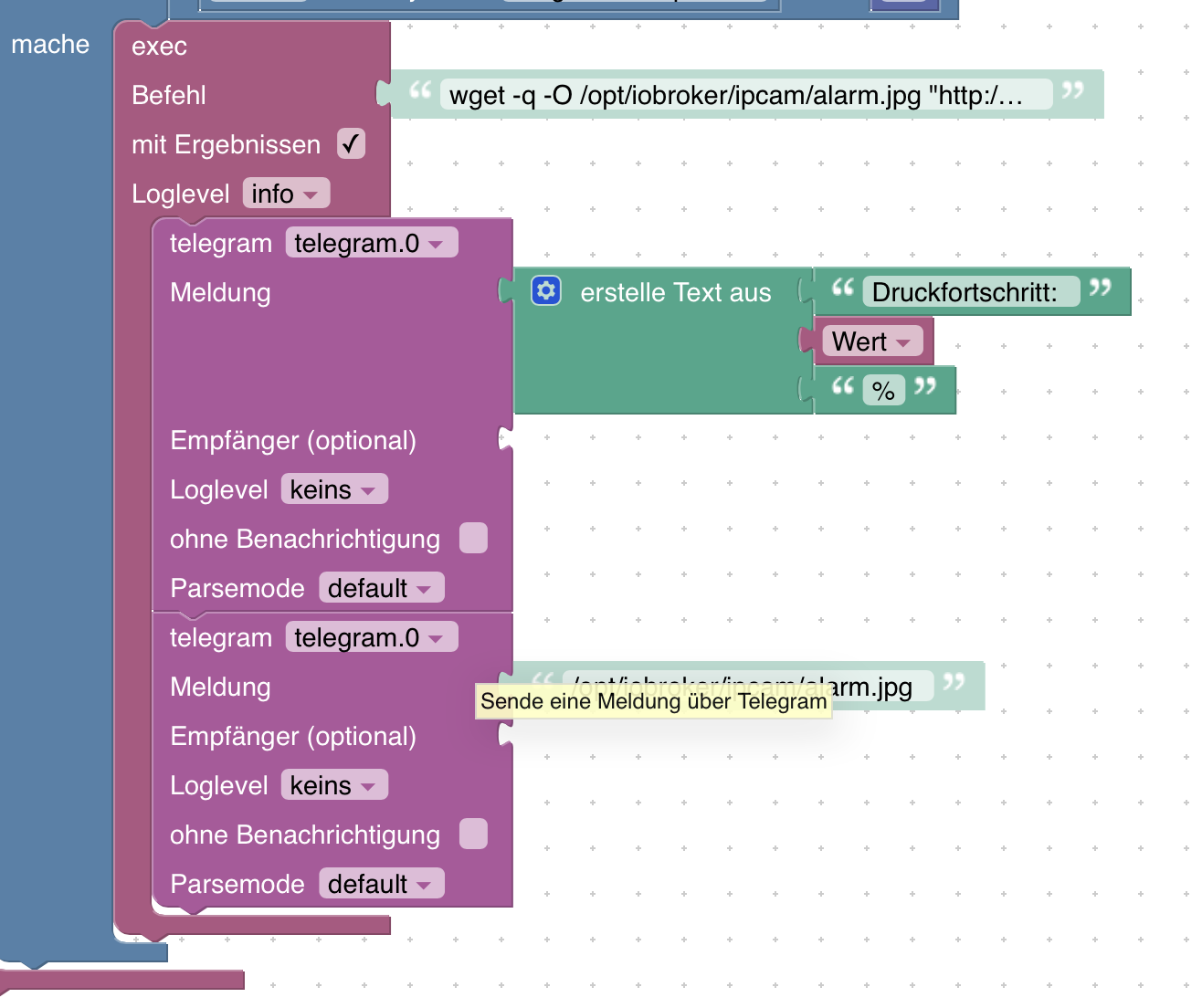

      Hi!
      Ich habe eine Frage:
      Ich will das Bild meiner Pi Kamera auf Telegramm schicken.
      d. h ein Trigger, dann ein Exec Befehl, damit die Datei geschrieben wird und dann per Telegram verschicken.
      Leider bekomme ich immer nur den Pfad geschickt, nicht aber das Bild!
      Exec Befehl lautet:
      wget -q -O /opt/iobroker/ipcam/alarm.jpg "http://IP Adresse/webcam/?action=snapshot
      Telegram: /opt/iobroker/ipcam/alarm.jpg
      Irgend wer eine Idee?
      Liebe Grüße
      Jürgen
      J M 2 Replies Last reply Reply Quote 0

                jwedenig Most Active @fipsi last edited by jwedenig
                @fipsi
                Hi!
                Danke für die Hilfe!
                Ich habe in der Konsole folgendes eingetragen:
                wget -O /opt/iobroker/ipcam/alarm.jpg "http://192.168.1.xx/webcam/?action=snapshot
                Leider wird das Bild nicht gespeichert.
                Die http Adresse ist korrekt - im Browser funktioniert sie (ist die Snapshot-Url von Octoprint)
                Der Ordner existiert auch und die Berechtigungen sind alle im Ordner "Ipcam" erteilt (777)
                Exec Häckchen ist auch gesetzt!
                Beim User bin ich überfragt, ich gehe immer mit ssh pi@ ins Terminal

                    jwedenig Most Active @jwedenig last edited by
                    @jwedenig
                    Ich habs: Hab jetzt beim Einfügen gesehen, dass ich das hintere Apostroph übersehen habe!
                    Danke!!!

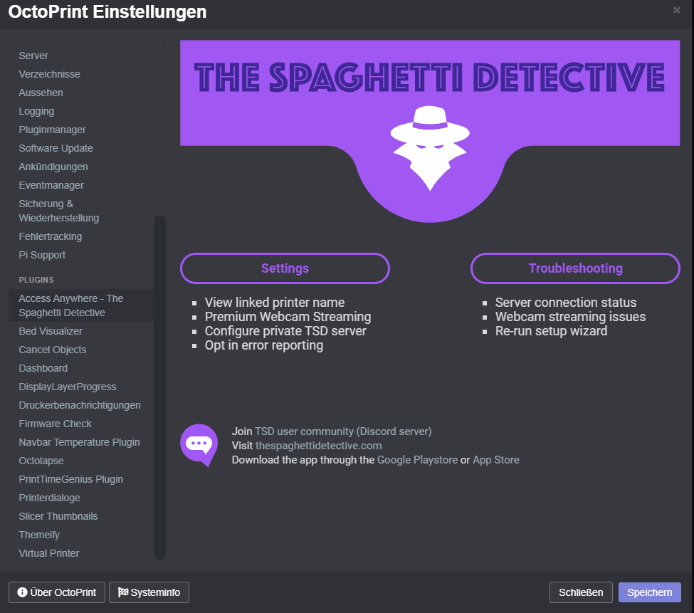

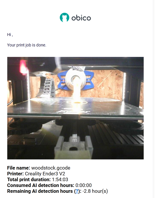

                                      um welches bild gehts denn da? es gibt für octoprint ein gutes plug in.
                                      https://www.obico.io/the-spaghetti-detective.html
                                      schickt am ende auch eine mail mit bild und daten.
                                      außerdem hab ich auf meinem androiden OctoRemote installiert. damit kann man den kompletten drucker auch steuern und ein livebild der cam sehn. ich denk, das wirds auch für den apfel geben.
