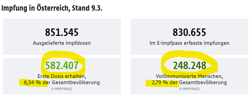

      Ziel: paar Werte aus --> https://orf.at/corona/daten/impfung
      Erfolg: 0,0 nur Frust. Nicht mal ansatzweise ein Resultat
      Ich habe mir diese Anleitung angesehen und versucht umzusetzen.
      Wenn ich auf der Webseite mit der rechten Maus auf Untersuchen gehe finde ich auch die gewüschten Zahlen.
      Erste Dosis erhalten, 6,54 % der Gesamtbevölkerung
      <span class="button-number partial">582.407</span>
      oder
      Vollimmunisierte Menschen, 2,79 % der Gesamtbevölkerung
      <span class="button-number complete">248.248</span>
      In weiterer Folge dann mit Strg+U den gesamten Quelltext kopiert und auf regex101 als Test String eingegeben. Da ist aber nicht mal ansatzweise irgend etwas zu finden. Ich habe so das Gefühl dass da irgendein JS Script für die Darstellung verwendet wird, mir fehlt jedoch jeder Plan.
      Gibt es da überhaupt eine "einfache" Möglichkeit, mit einem großen Aufwand oder ist es gar nicht möglich.
      LG und danke für Eure Einschätzung und/oder Hilfe!

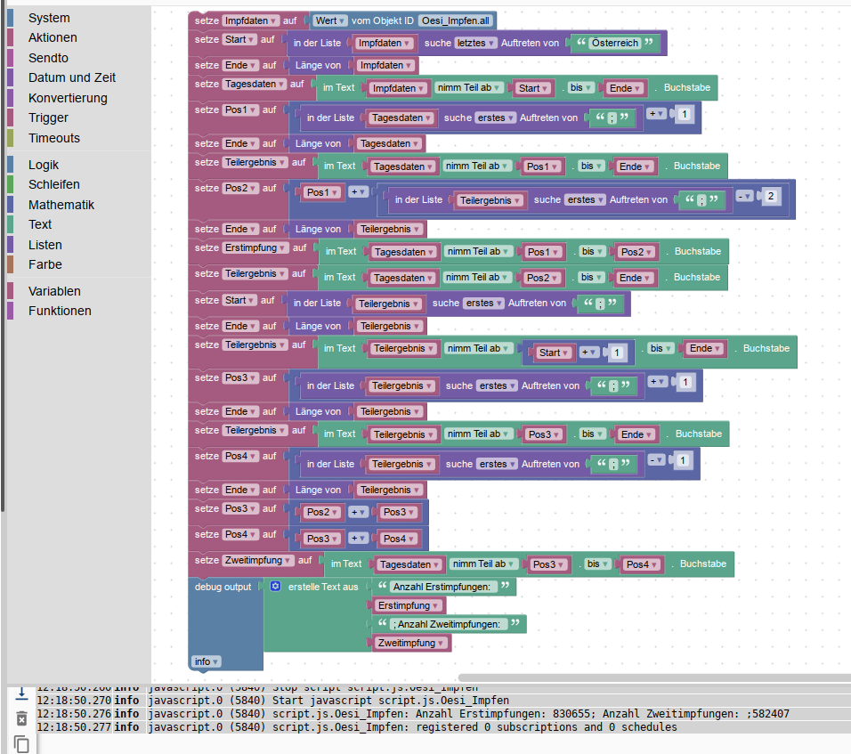

                  EDIT:
                  https://pipe.orf.at/corona-dashboard/data/timeline-eimpfpass.csv?origin=orf.at
                  hatte ich unter F12 - Network gefunden
                  @metaxa sagte in Parser -> Bitte, Starthilfe benötigt!:
                  Wie und wo könnte ich das Abholen der csv automatisieren?
                  gute Frage!
                  ob das mit dem Parser geht????
                  ansonsten per Blockly mit einem request
                  ch bräuchte ja auch nur 3-4 Werte aus dieser großen Tabelle
                  Da kannst du ja mal spielen, wie man die dann herausfiltert 😉
                  EDIT2:

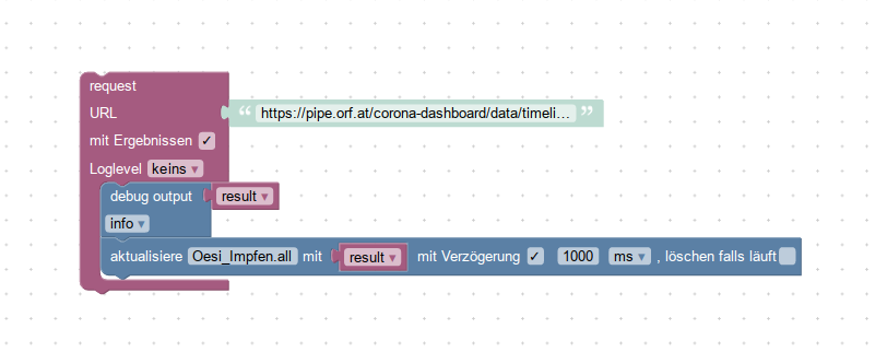

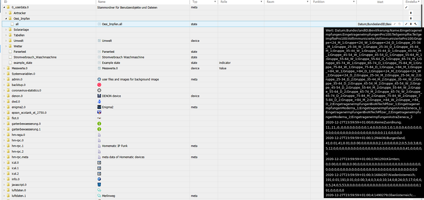

                  Das Blockly funktioniert
                  Im Moment nur manueller Start, da müsste dann noch ein einfacher CRON-Trigger drum
                  Der Inhalt wird in einen passenden (😂 ) Datenpunkt geschrieben:
                  Jetzt mal sehen, was man da herausbekommt

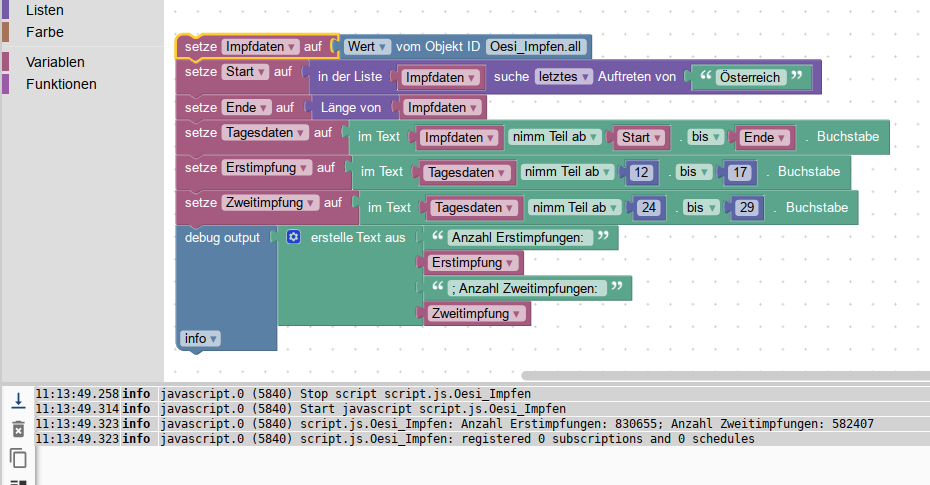

                  EDIT3:

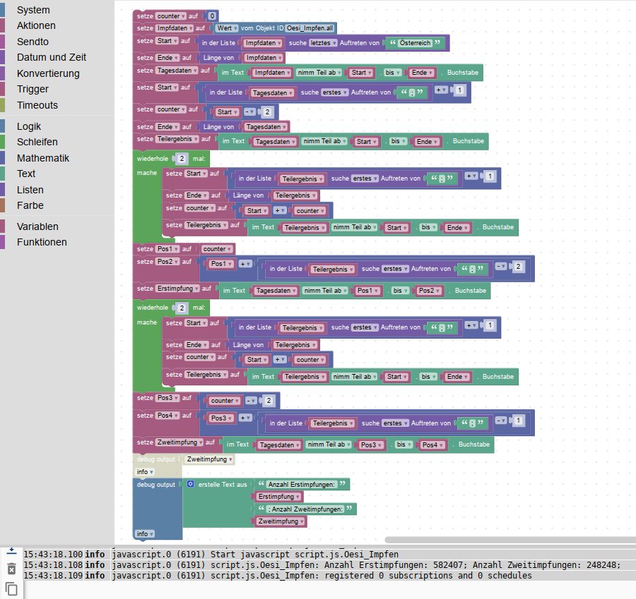

                  so könnte die Auswertung aussehen:

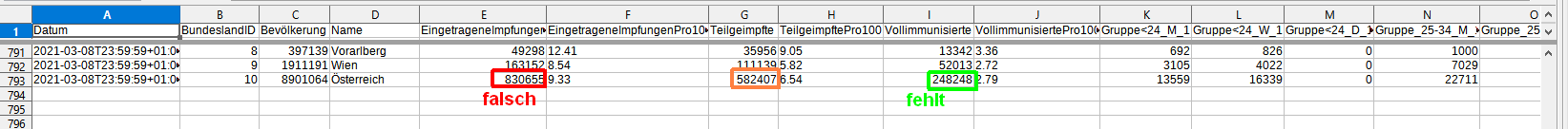

                  leider bekomme ich es nicht hin die Liste nach ; zu trennen und so die Zahlen variable auszulesen (ich hab da zwar ne Idee, wird aber aufwändiger - warte ein mögliches Edit4 ab)
                  Im MOment sind die Zahlen noch 6 stellig, da geht das
                  EDIT4:
                  ich hab da noch irgendwo einen Denkfehler, den ich einfach durch Änderung der Werte kompensiert habe - hoffentlich richtig

                                                       <block type="variables_get" id="LeAuB265K_r6)(YDW+e}">
                                                         <field name="VAR" id="-7H9Yz)Y2FoU6iJN*[/T">Pos1</field>
                                                       <shadow type="math_number" id="!*:%ou8x).uFAlG3+s.A">
                                                         <field name="NUM">1</field>
                                                       <block type="math_arithmetic" id="7zPLP.N$m=_cdX4lfaq9">
                                                           <shadow type="math_number" id=".S@F~lKXa{JgS{v$r]bN">
                                                           <block type="lists_indexOf" id="Zs62[~m|Pq!Z3c~8Qm{R">
                                                             <field name="END">FIRST</field>
                                                               <block type="variables_get" id="P2CLO]U#7A^Q5SJ?m)}Y">
                                                                 <field name="VAR" id="X+fC8r`0g9rhY;Z[YX(+">Teilergebnis</field>
                                                             <value name="FIND">
                                                               <block type="text" id="L4=KEOZ_|O?|xuf(VEU+">
                                                                 <field name="TEXT">;</field>
                                                           <shadow type="math_number" id="N!|oCk6lV.@%LZm_?_z4">
                                                             <field name="NUM">2</field>
                                                   <block type="variables_set" id="RFLeZv}@{@rTt0zp=adI">
                                                     <field name="VAR" id="?#3=k3K!$DG9x}|GzS{T">Ende</field>
                                                       <block type="lists_length" id="ygX^n2+?v7V-fb9.iI{W">
                                                           <block type="variables_get" id="~x(KnAF[9c17hIRw/Xt{">
                                                       <block type="variables_set" id="UIL{b^#/MHLgBZ4KOZQi">
                                                         <field name="VAR" id="$/[ywb.QkhZ9z%UOIK!5">Erstimpfung</field>
                                                           <block type="text_getSubstring" id="kjEB!|@nC,EH}yNg[ml:">
                                                             <mutation at1="true" at2="true"></mutation>
                                                             <field name="WHERE1">FROM_START</field>
                                                             <field name="WHERE2">FROM_START</field>
                                                             <value name="STRING">
                                                               <block type="variables_get" id="5{=*^zSTKgf=_h(WM5B^">
                                                                 <field name="VAR" id="`=s$RTDY)K?p7V,KpNX,">Tagesdaten</field>
                                                             <value name="AT1">
                                                               <block type="variables_get" id="u[jOr.3?*_LPlT?n4bN3">
                                                             <value name="AT2">
                                                               <block type="variables_get" id="k6:_Wqo/AZ8^6Hk8mHTk">
                                                                 <field name="VAR" id="C~Mb5oUlMSvvfp)+)1X0">Pos2</field>
                                                           <block type="variables_set" id="m##P+k~:WT+tyqlW=0}c">
                                                               <block type="text_getSubstring" id="zP!K%zwS#3}tcJ4Hf}*Z">
                                                                   <block type="variables_get" id="+eA.*.zMS|:SXZ,mCjTu">
                                                                 <value name="AT1">
                                                                   <block type="variables_get" id="l~|z|:6Ym[/[;6v=WZ5Y">
                                                                 <value name="AT2">
                                                                   <block type="variables_get" id="2]C6^_aF6b0*@[d_+0nP">
                                                               <block type="variables_set" id=",{pAVK:;S@YHYDnd8^bJ">
                                                                 <field name="VAR" id="@.m!76$[8INh~|yVWDuZ">Start</field>
                                                                   <block type="lists_indexOf" id="W}5X`SIbOz`#)#+ky|WD">
                                                                       <block type="variables_get" id="SrdC-*;S/8`_07*Rg{7D">
                                                                     <value name="FIND">
                                                                       <block type="text" id="o6BYze$mBd0Jg@#NS*TP">
                                                                   <block type="variables_set" id="0*jMx]f!=zpkJE#oX4E$">
                                                                       <block type="lists_length" id="8*T38y`*no/ylwU]|v`2">
                                                                           <block type="variables_get" id="6J=*TE-xZ}n=scnHvfJ1">
                                                                       <block type="variables_set" id="B+Tf9yQgepWn6iwNtcIz">
                                                                           <block type="text_getSubstring" id="F5)c=Ku};(u?P)7v%!Ih">
                                                                               <block type="variables_get" id=";Zz{9t^@YzS(9b[s]O`m">
                                                                             <value name="AT1">
                                                                               <block type="math_arithmetic" id=":jI!tOH^YWphF64Y_G5-">
                                                                                 <field name="OP">ADD</field>
                                                                                   <shadow type="math_number">
                                                                                   <block type="variables_get" id=":}=p~l`n2G~!1l`W%%h0">
                                                                                   <shadow type="math_number" id="9+hx;+:BrBK/4*917=;I">
                                                                             <value name="AT2">
                                                                               <block type="variables_get" id="8KWq)^l(Fx8P^s,,$vy?">
                                                                           <block type="variables_set" id="`Tnp{9FT:dgQ^*$EX89b">
                                                                             <field name="VAR" id="|i,(bTMSZ{7s8EF#]t~5">Pos3</field>
                                                                               <block type="math_arithmetic" id="#:?=p{xA]@$u+1/#]][A">
                                                                                   <block type="lists_indexOf" id="}Q7Z-aK57b`yZD(xo(Qw">
                                                                                       <block type="variables_get" id="qVcsRJ{J@`E@D_aNpaU?">
                                                                                     <value name="FIND">
                                                                                       <block type="text" id="^~Vq}dN:=Zgp+XN}|2ab">
                                                                                   <shadow type="math_number" id="gni7$ml*[b`zW$@bHHz9">
                                                                               <block type="variables_set" id="zyb[Q#]w+2]ey83`GBgp">
                                                                                   <block type="lists_length" id="@ldX4`QT,)CdG|/I}qkH">
                                                                                       <block type="variables_get" id="7RYr|X2?IIM:N}5:/tfW">
                                                                                   <block type="variables_set" id="/7Q1gNOcPj=6ZslJVR]V">
                                                                                       <block type="text_getSubstring" id="qpW@=s`nUz4{S0tZoZ10">
                                                                                           <block type="variables_get" id="~q1]1^o-zTs-s0=[-auL">
                                                                                         <value name="AT1">
                                                                                           <block type="variables_get" id="Qi]wLd,%(H[JZ(_ZR1JV">
                                                                                         <value name="AT2">
                                                                                           <block type="variables_get" id="Z$9BC]+4RHc=P?{^Syg|">
                                                                                       <block type="variables_set" id="YG$`QW6IE%CnP$L5i@Xp">
                                                                                         <field name="VAR" id="398zAvUbUxJ#LFFMRlz5">Pos4</field>
                                                                                           <block type="math_arithmetic" id="p$]Rm|ibg#gE4CV4{!.B">
                                                                                               <block type="lists_indexOf" id="JAAMPK{:k)NyfB3/X:,K">
                                                                                                   <block type="variables_get" id="mdNeWo*JFtr|UYTnydr/">
                                                                                                 <value name="FIND">
                                                                                                   <block type="text" id="gJ,)aOLRRjWq$Z`O_(Yb">
                                                                                               <shadow type="math_number" id="xPQy@I-SAj#RN{,o{KlZ">
                                                                                           <block type="variables_set" id="YKa@@8w[42??qQDhWgU;">
                                                                                               <block type="lists_length" id="b)E)eE2uN7A;:+y9PR-.">
                                                                                                   <block type="variables_get" id="d!DwkxV+Pxf?$Zc(`bn7">
                                                                                               <block type="variables_set" id=".?u!HZoCzv^P=4a}`O4z">
                                                                                                   <block type="math_arithmetic" id="b8PmkJ;@4sXAGOQ-MBf{">
                                                                                                       <shadow type="math_number" id="?ZYj*gf[-*:nS~4CV]0M">
                                                                                                       <block type="variables_get" id="czhb1ct.L~)h++XP1LOF">
                                                                                                       <shadow type="math_number" id="ire]HWe-X-*P)s{mfmp,">
                                                                                                       <block type="variables_get" id="73TvYypnj1`q#bFZ!1~8">
                                                                                                   <block type="variables_set" id=").j|Fzm9,A:k_s}Kk=p,">
                                                                                                       <block type="math_arithmetic" id="?}~*Qge}q)SFVv;:fJk7">
                                                                                                           <block type="variables_get" id="%)V.VX{y.XPkKe[]UATu">
                                                                                                           <block type="variables_get" id="d!e*Ap^=tKUt|Cs2Q0Az">
                                                                                                       <block type="variables_set" id="2NKb6t17cW5`2a6;b*$q">
                                                                                                         <field name="VAR" id="QCLZY+BsFY+*JHi:(b-b">Zweitimpfung</field>
                                                                                                           <block type="text_getSubstring" id="]BYOO55Bw?D;bk:GV)v+">
                                                                                                               <block type="variables_get" id="|nU,~JJ2Uul=U@{ZMi]]">
                                                                                                             <value name="AT1">
                                                                                                               <block type="math_arithmetic" id="uG*vx*_p7hfIL*|P{yON">
                                                                                                                   <shadow type="math_number" id="`.F^45$Gn~*ohuuKl?ZO">
                                                                                                                   <block type="variables_get" id="ugRz^SW-%Kd20@hmf;FV">
                                                                                                                   <shadow type="math_number" id="lU/Xk?s8RGV1sG)r0qx[">
                                                                                                             <value name="AT2">
                                                                                                               <block type="variables_get" id="vg_+732.:d~VQ_a40Bo8">
                                                                                                           <block type="debug" id=";dzlDD#(wXqaM5K2COlv">
                                                                                                             <value name="TEXT">
                                                                                                               <shadow type="text" id="}^67J##hn,9E,@{3G#cv">
                                                                                                               <block type="text_join" id="MrQG0inZ+,s|2YooEoiq">
                                                                                                                 <mutation items="4"></mutation>
                                                                                                                 <value name="ADD0">
                                                                                                                   <block type="text" id="8E%8RFIcjjE=f*^XlvPk">
                                                                                                                     <field name="TEXT">Anzahl Erstimpfungen: </field>
                                                                                                                 <value name="ADD1">
                                                                                                                   <block type="variables_get" id="!_*p1+!gpJor8c%+jV(q">
                                                                                                                 <value name="ADD2">
                                                                                                                   <block type="text" id="0zpc$;#}Do)PzfJW-29n">
                                                                                                                     <field name="TEXT">; Anzahl Zweitimpfungen: </field>
                                                                                                                 <value name="ADD3">
                                                                                                                   <block type="variables_get" id="BeFHRkL;*go=%9{,k/{6">
                  Trigger fehlen immer noch.
                  Die Zahlen werden nur einmal am Tag aktualisiert wie mir scheint
                  Ist mit Sicherheit deutlich zu vereinfachen - abet ich kann das nicht, nutze so eine Aufgabe immer zum üben.
                  Quoten kannst du auf die gleiche Weise auslesen
                  metaxa 1 Reply Last reply Reply Quote 2
                  • metaxa
                    metaxa @Homoran last edited by
                    @homoran sagte in Parser -> Bitte, Starthilfe benötigt!:
                    Du bist echt der Hammer!
                    Konnte aus zeitlichen Gründen damit noch nicht anfngen. Habe nur versucht das csv in einem Excel zu verfizieren. Das dürfte als Grundlage für die History und der auf der Webside angebotenen verschiedenen Grafiken dienen, da der letzte Eintrag 1-2 Tage zurückliegt. Ich konnte keine "heutigen, aktuellen" Zahlen finden.
                    LG
                      ich auch nicht
                      Hatte zuerst begonnen zu versuchen die Tabelle nach dem heutigen Tag zu filtern - niente
                      ok, also gestern - njet
                      dann nachgesehen: letzter Eintrag 08. um 23:59
                      Da aus irgendeinem doofen Grund die Tabelle, so wie ich sie bearbeiten wollte, auch noch mitten im Datum den Umbruch erzeugte, dass nur noch der Tag und die Uhrzeit übrig blieb, hab ich den Teil, der das heutige Datum in das Format JJJJ-MM-TT minus einen (nachher zwei) Tage umwandelte wieder verwerfen können und ganz pragmatisch die letzte Zeile ausgewertet

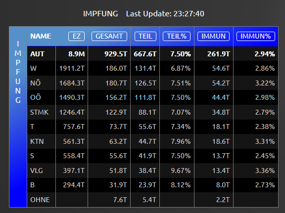

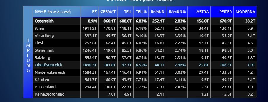

                      • sigi234
                        sigi234 Forum Testing Most Active @Homoran last edited by sigi234
                        Hallo, bekomme da bei Zweitimpfung ein ; vorgestellt.
                          Homoran Global Moderator Administrators @sigi234 last edited by
                          @sigi234
                          Du bist zu schnell 😉
                          hab ich schon verbessert
                          bitte nochmal den Export nehmen

                              • sigi234
                                ch hatte mir die csv einmalig runtergladen um den Server nicht zu sehr auf uns aufmerksam zu machen und ab da mit dem Datenpunkt, in dem der Download liegt gearbeitet.
                                Habe einen Cron erstellt: Um 23:59 jeden Tag
                                  Homoran Global Moderator Administrators @sigi234 last edited by Homoran
                                  @sigi234 sagte in Parser -> Bitte, Starthilfe benötigt!:
                                  zu früh 😂
                                  2021-03-08T23:59:59+01:00;10;8901064;Österreich;830655
                                  Wo sehe ich das?
                                  im Datenpunkt auf "ins clipboard kopieren" gehen und dann in Notepad ansehen
                                  Sieht chaotisch aus

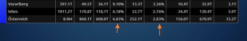

                                    @sigi234
                                    ich glaube da muss ich nochmal dran
                                    Gut dass ich mir den Datenpunkt nochmal angeshen habe.
                                    Die Zahlen scheiinen nicht für die beiden Imfungen zu stehen, sonern evtl. für
                                    • Eingetragene Impfungen
                                      und
                                    • Teilgeimpfte
                                    die
                                    • Vollimmunisierte
                                    kommen erst im nächsten Eintrag
                                    EDIT:
                                    gerade überprüft:
                                    Das gibt es noch zu tun

                                            @metaxa
                                            @sigi234
                                            Hier mein hoffentlich jetzt richtiges Ergebnis:
                                             <variables>
                                               <variable id="=E+T~M83h!;Qa@1%T5]V">counter</variable>
                                               <variable id="#i8`+4mTz`V/Q{ZFJ6}^">Impfdaten</variable>
                                               <variable id=".oZgZ5?e1dk=ET7O7KXj">result</variable>
                                               <variable id="@.m!76$[8INh~|yVWDuZ">Start</variable>
                                               <variable id="?#3=k3K!$DG9x}|GzS{T">Ende</variable>
                                               <variable id="`=s$RTDY)K?p7V,KpNX,">Tagesdaten</variable>
                                               <variable id="X+fC8r`0g9rhY;Z[YX(+">Teilergebnis</variable>
                                               <variable id="-7H9Yz)Y2FoU6iJN*[/T">Pos1</variable>
                                               <variable id="C~Mb5oUlMSvvfp)+)1X0">Pos2</variable>
                                               <variable id="$/[ywb.QkhZ9z%UOIK!5">Erstimpfung</variable>
                                               <variable id="|i,(bTMSZ{7s8EF#]t~5">Pos3</variable>
                                               <variable id="398zAvUbUxJ#LFFMRlz5">Pos4</variable>
                                               <variable id="QCLZY+BsFY+*JHi:(b-b">Zweitimpfung</variable>
                                             </variables>
                                             <block type="request" id="AIbk+la{/y6KNTpb$m$A" disabled="true" x="-437" y="12">
                                               <mutation xmlns="http://www.w3.org/1999/xhtml" with_statement="true"></mutation>
                                               <field name="WITH_STATEMENT">TRUE</field>
                                               <field name="LOG"></field>
                                               <value name="URL">
                                                 <shadow type="text" id="Yn1;:g1?,_wv=nV*Aagk">
                                                   <field name="TEXT">https://pipe.orf.at/corona-dashboard/data/timeline-eimpfpass.csv?origin=orf.at</field>
                                                 <block type="debug" id="X?M%.P(}(C(RuJG)d#XH">
                                                   <value name="TEXT">
                                                     <shadow type="text" id="RUUwjL1`]J5|-/-bZ*AJ">
                                                     <block type="variables_get" id="EG*~/|l,0d!RWTl916.y">
                                                       <field name="VAR" id=".oZgZ5?e1dk=ET7O7KXj">result</field>
                                                     <block type="update" id="B]i-rmX=69,UOWca;x+5">
                                                       <field name="OID">0_userdata.0.Oesi_Impfen.all</field>
                                                       <field name="DELAY_MS">1000</field>
                                                       <field name="UNIT">ms</field>
                                                         <block type="variables_get" id=":Y#fi{;uneuI`o+su~mm">
                                             <block type="variables_set" id="aIY%0e*L_kdj{*2/DhM{" x="-437" y="287">
                                               <field name="VAR" id="=E+T~M83h!;Qa@1%T5]V">counter</field>
                                                 <block type="math_number" id="{AIDi6+[bJOfrTUWUK#/">
                                                   <field name="NUM">0</field>
                                                 <block type="variables_set" id="at?bJ-16v:@)%y1Z=gQ^">
                                                   <field name="VAR" id="#i8`+4mTz`V/Q{ZFJ6}^">Impfdaten</field>
                                                     <block type="get_value" id="(f]kR}6``3Zwm3cPQ=PZ">
                                                     <block type="variables_set" id="FM9U5-BGK6YFY(#G?Mi*">
                                                         <block type="lists_indexOf" id="=p{f%4O!t8ny|cDxZZi[">
                                                           <field name="END">LAST</field>
                                                             <block type="variables_get" id="t_nSadkK?QO4=Lrm.vnP">
                                                           <value name="FIND">
                                                             <block type="text" id="9Cd-X%3+wExtAQjxCVLc">
                                                               <field name="TEXT">Österreich</field>
                                                         <block type="variables_set" id="PU!?%_9ibNFHf,dpk/V^">
                                                             <block type="lists_length" id="nNX^gTFFt~$lT6hK.!Y9">
                                                                 <block type="variables_get" id=".k50ns`o|vgxBSe/zTq5">
                                                             <block type="variables_set" id="t:=GP@cNa/x4s]0w|qb2">
                                                                 <block type="text_getSubstring" id="T!)bvx,eAHmRszaMODaZ">
                                                                     <block type="variables_get" id="~($09)5T`EROzX8?ySI-">
                                                                   <value name="AT1">
                                                                     <block type="variables_get" id="jo9:]V{4BRN|/ve$YY|K">
                                                                   <value name="AT2">
                                                                     <block type="variables_get" id="c=^;3s:m#={7l?mbK?bb">
                                                                 <block type="variables_set" id="py_f*U{~=Wyn3ot5I|QR">
                                                                     <block type="math_arithmetic" id="SDc,9:Mye![|+hdHWm`#">
                                                                         <shadow type="math_number" id="l{!!%m4!ew|SVh*1K/K4">
                                                                         <block type="lists_indexOf" id="+f,/mWhnml8gDZc3Vz$/">
                                                                             <block type="variables_get" id="{ymsj406HXe,9fBAEV_l">
                                                                           <value name="FIND">
                                                                             <block type="text" id="[=byRNb(a[wGCc6o^RpS">
                                                                         <shadow type="math_number" id="KdyoU$cEt+_[2?9a^j^I">
                                                                     <block type="variables_set" id="Lq:9(l.xlqgwv6HPLmJ)">
                                                                         <block type="math_arithmetic" id="nmy7Y#{6I;]KD+f5S]xd">
                                                                             <shadow type="math_number" id="6/Scvx*[#r}+5H?+K~ra">
                                                                             <block type="variables_get" id="$1a/4]S_b1A0jO:2{gt=">
                                                                             <shadow type="math_number" id="@qj_]UZz]a5av8le2|SN">
                                                                         <block type="variables_set" id="nj9tIj$~zO*aq4Y8%i|^">
                                                                             <block type="lists_length" id="6N2j8h@[eW8g!5HwtVbj">
                                                                                 <block type="variables_get" id="F~Q4[m/^Xu+cRZExXtz_">
                                                                             <block type="variables_set" id="~7ZoKLA[/ucCaAy^+^?N">
                                                                                 <block type="text_getSubstring" id="Ww]R.sc+)~*%76#7k[|D">
                                                                                     <block type="variables_get" id="r-L/FkO917r()g/tV2Q=">
                                                                                   <value name="AT1">
                                                                                     <block type="variables_get" id="E)}(^*mQ9(GG~$P(lR;L">
                                                                                   <value name="AT2">
                                                                                     <block type="variables_get" id="BCWg8r^}#wY`jo$)lUI9">
                                                                                 <block type="controls_repeat_ext" id="($e.(dE+$k,]U6`[E;bj">
                                                                                   <value name="TIMES">
                                                                                     <shadow type="math_number" id="t{3W(}(uez%+xLdPl_VH">
                                                                                   <statement name="DO">
                                                                                     <block type="variables_set" id="Tk7JCI=Mb;mBw+q*kfZx">
                                                                                         <block type="math_arithmetic" id="F{QQ{j2@r.`Kl1wgDPk5">
                                                                                             <block type="lists_indexOf" id="}|(zy1fFNUG.`wWcJvvU">
                                                                                                 <block type="variables_get" id="oyTb@8-bk[gf41+SpnrM">
                                                                                               <value name="FIND">
                                                                                                 <block type="text" id="eBPm;Ht5srZZ0?oaKJWF">
                                                                                             <shadow type="math_number" id=":SJD9?wy7CfMJvAIOvzP">
                                                                                         <block type="variables_set" id="SO,W?od/~fd=Vd|K-gzS">
                                                                                             <block type="lists_length" id="{SM:`R5WoTUvg:a,9M}p">
                                                                                                 <block type="variables_get" id="R0[zZLXWBQcv4c%{4D.U">
                                                                                             <block type="variables_set" id="23{2IYpU$+o%pu2ut@EF">
                                                                                                 <block type="math_arithmetic" id="SPU];Z}}+gHX75rnN.rY">
                                                                                                     <shadow type="math_number" id="))!J]Js,3Mh,T|X2^4B/">
                                                                                                     <block type="variables_get" id="U@nC6_YQ$QpOW*vTXP*!">
                                                                                                     <shadow type="math_number" id="G))41V@qC7{U:]fvzTf8">
                                                                                                     <block type="variables_get" id="~}#0VO-jealcBYu0Ei*H">
                                                                                                 <block type="variables_set" id="]dZui;IrrOo4MeTDyr:4">
                                                                                                     <block type="text_getSubstring" id="=$[PEr?a*Fq|e!?$,GoI">
                                                                                                         <block type="variables_get" id="?P/[TZYVMp_Ie!CX;?+p">
                                                                                                       <value name="AT1">
                                                                                                         <block type="variables_get" id=":0^+9@6,-n,HpakbkCMc">
                                                                                                       <value name="AT2">
                                                                                                         <block type="variables_get" id="ol2P(W:YKHq(a4]!FSw`">
                                                                                     <block type="variables_set" id="=EFzl7b1ChLP@VqT~!1$">
                                                                                         <block type="variables_get" id="2?m]ExDCNZ)]B:N_d*j8">
                                                                                         <block type="variables_set" id="{C))E{o%!,5j%|.W_8Mx">
                                                                                             <block type="math_arithmetic" id="Pds?)JXtU5e(P6Qt*]b7">
                                                                                                 <shadow type="math_number" id="Dx#6)lsllsi:Ga/B63T6">
                                                                                                       <value name="FIND">
                                                                                                   <value name="AT1">
                                                                                                   <value name="AT2">
                                                                                                 <block type="controls_repeat_ext" id="x/53-*+~1-!r5lKkeBO6">
                                                                                                     <shadow type="math_number" id="|siu`WDO(9JXhB%AYEAu">
                                                                                                     <block type="variables_set" id="r|`a]8lhIBor2!|`$qjC">
                                                                                                         <block type="math_arithmetic" id="g;iHhXH$csn%5Ec.kwr,">
                                                                                                             <block type="lists_indexOf" id="IFj2T,ek5D7/Tt_.%zo$">
                                                                                                                 <block type="variables_get" id="D}_ihYTa)(/x%~^u-]dQ">
                                                                                                               <value name="FIND">
                                                                                                                 <block type="text" id="$YZq6(}R2ds7vUyp-,`K">
                                                                                                             <shadow type="math_number" id="rpCIxSjdR@287a8LXEGC">
                                                                                                         <block type="variables_set" id="bGo6V#gj7X?u7~`*U:~B">
                                                                                                             <block type="lists_length" id=":Lc.W/{#]H4u+/Dw7R1C">
                                                                                                                 <block type="variables_get" id="=]_rS+D]q}g$*fq9fh?c">
                                                                                                             <block type="variables_set" id="2;TxG9acF5AQ-%`eGhin">
                                                                                                                 <block type="math_arithmetic" id="1fA[.%0uCKAUjG+6e=!m">
                                                                                                                     <block type="variables_get" id="pGQdMIv`wRO_;Bm0UceR">
                                                                                                                     <block type="variables_get" id="2@vS0uVSus*lxz8zUjFw">
                                                                                                                 <block type="variables_set" id="etPN6X)cS%A~.{e4JCwM">
                                                                                                                     <block type="text_getSubstring" id="b_5FhF}wpiV0#oE,vmuQ">
                                                                                                                         <block type="variables_get" id="`y1L?pECLh(,AL2+PrXd">
                                                                                                                       <value name="AT1">
                                                                                                                         <block type="variables_get" id="Ef4(Fj=^jkfUx^]nGhu+">
                                                                                                                       <value name="AT2">
                                                                                                                         <block type="variables_get" id="g%98c_GZ?X~Mgipt|1Z;">
                                                                                                     <block type="variables_set" id="Z#qG9{gELx2JQ7w%@T7h">
                                                                                                         <block type="math_arithmetic" id="?Qx]9FemEOpDqBW3aXOM">
                                                                                                             <shadow type="math_number" id="(%}cL=PDGIu$ic_.0@l]">
                                                                                                             <block type="variables_get" id="RNpw;.)QeQB^npdI[Rze">
                                                                                                             <shadow type="math_number" id="/GskCsitr.s)ZlI377x3">
                                                                                                         <block type="variables_set" id="i0hUq`GvMvK|g%^bTQS|">
                                                                                                             <block type="math_arithmetic" id="`cQs.hTIk5t?0+ri/j[%">
                                                                                                                 <block type="variables_get" id="uPJ*XiDa~+_e2;r%z+{r">
                                                                                                                 <block type="math_arithmetic" id=")R{.fbxk7Q6sXdU|kj.q">
                                                                                                                     <block type="lists_indexOf" id="IH-%=d5:B-|ozrwp_,2e">
                                                                                                                         <block type="variables_get" id="@JnB!Y/u]2E0U1d=3Zd/">
                                                                                                                       <value name="FIND">
                                                                                                                         <block type="text" id="fe2K~0AT]?MUC+,[7:ZC">
                                                                                                                     <shadow type="math_number" id="4YI:e3AJ[sXD2daPpXF}">
                                                                                                             <block type="variables_set" id="PgloG#*oh.@4}bY@+eWO">
                                                                                                                 <block type="text_getSubstring" id="[AfOJJ^1KDL!#i_#K)T*">
                                                                                                                     <block type="variables_get" id="7-/IRvqG|a7Wjm@]??42">
                                                                                                                   <value name="AT1">
                                                                                                                     <block type="variables_get" id="|(yy_=(1paS4?6M_eNyw">
                                                                                                                   <value name="AT2">
                                                                                                                     <block type="variables_get" id="tfCc63h[64rJac(B/wT#">
                                                                                                                 <block type="debug" id="_^,/P(k@O)MV_@SXBo$c" disabled="true">
                                                                                                                   <value name="TEXT">
                                                                                                                     <shadow type="text" id="L|H6mZ;tnSz98{=J7$o8">
                                                                                                                     <block type="variables_get" id="se[mjppOT_6$PeBcm@)4">
                                                                                                                       <value name="TEXT">
                                                                                                                           <value name="ADD0">
                                                                                                                           <value name="ADD1">
                                                                                                                           <value name="ADD2">
                                                                                                                           <value name="ADD3">
                                            975
                                            communication javascript
                                            80
                                            3904
