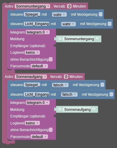

      ich benutze ein paar einfache Blocklys um Lampen bei Sonnenuntergang einzuschalten.
      Seit der V5.0.12 werden diese nicht mehr geschaltet und Telegramm meldet ebenso nichts mehr.
      Astro-Einstellunden in der Java Instanz sind eigentlich korrekt bzw wurden nicht geändert. Da wird auch nächster Tagesbeginn und Ende angezeigt.
      Was kann ich machen, wo liegt der Fehler?

        @actionbyte sagte in Astrofunktion wird seit V5.0.12 nicht ausgelöst:
        • instanz auf debug schalten und im log nachsehen
        • debug bausteine unter dem trigger einbauen, um zu sehen wo es hängt
        • einen debug baustein ohne trigger erstellen, der den aktuellen sonnenaufgang ausgibt

          actionbyte @Homoran last edited by
          Heute morgen alles so umgesetzt, danach wurden plötzlich die Astro Funktionen wieder ausgeführt und Lampen entsprechend geschaltet.
          Nichts geändert, aber soweit erstaml alles wieder ok.
