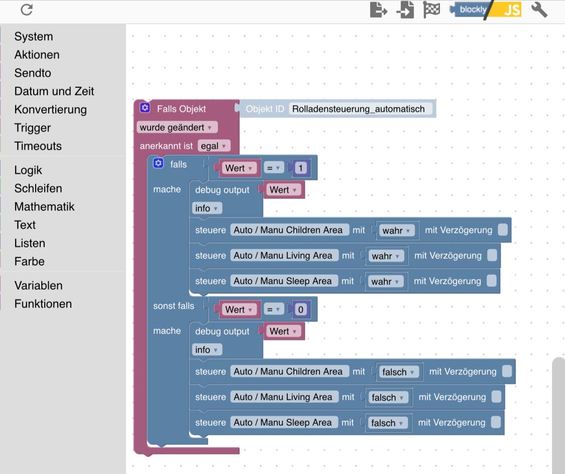

      Seit dem letzten oder vorletzten Update des Adapters habe ich ein massives Problem mit Änderungen von Datenpunkten in Blockly:
      Wenn ich einen DP ändere wird die Änderung exakt 100 Mal gesendet und zwar einmal pro ms. Im Logfile lässt sich das sehr gut nachvollziehen. Den trigger den Ich verwende reagiert dabei nur auf „wurde geändert“. Bei wurde aktualisiert könnte ich das vielleicht noch verstehen.
      Es sind wirklich genau 100 Einträge im Log und das ist reproduzierbar.
      Seltsam ist allerdings, dass ich in einem Script drei DP über den gleichen Trigger mit dem gleichen Wert ansteuere und nach der Ausführung nicht alle DP den gleichen Wert haben.
      Das könnte daran liegen dass iobroker aufgrund der Vielzahl von Änderungen die Ausführung abbricht.
      So ist Blockly aktuell nicht zu gebrauchen.
        Thomas Braun Most Active @M.M. last edited by
        @m-m Und wie sieht das Blockly/das Skript aus?
          M.M. @Thomas Braun last edited by M.M.
          @thomas-braun Das Script bekomme ich am Handy nicht kopiert aber hier ist das Blockly:
          Den DP Rolladensteuerung_automatisch steuere ich über einen Toggle in der VIS mit 0 oder 1. Über den debug info sehe ich auch dass der Wert jeweils 0 oder 1 ist - klar sonst würden die DP in shuttercontrol auch nicht angesprochen.
          Sobald der DP geändert wird ändern sich die DP in shuttercontrol ständig zwischen true und false und im Log kann man sehen das jede Millisekunde eine Eingabe zu diesen DP erfolgt. Am Ende stehen wahllos einige nicht auf dem richtigen „erwarteten“ Wert.

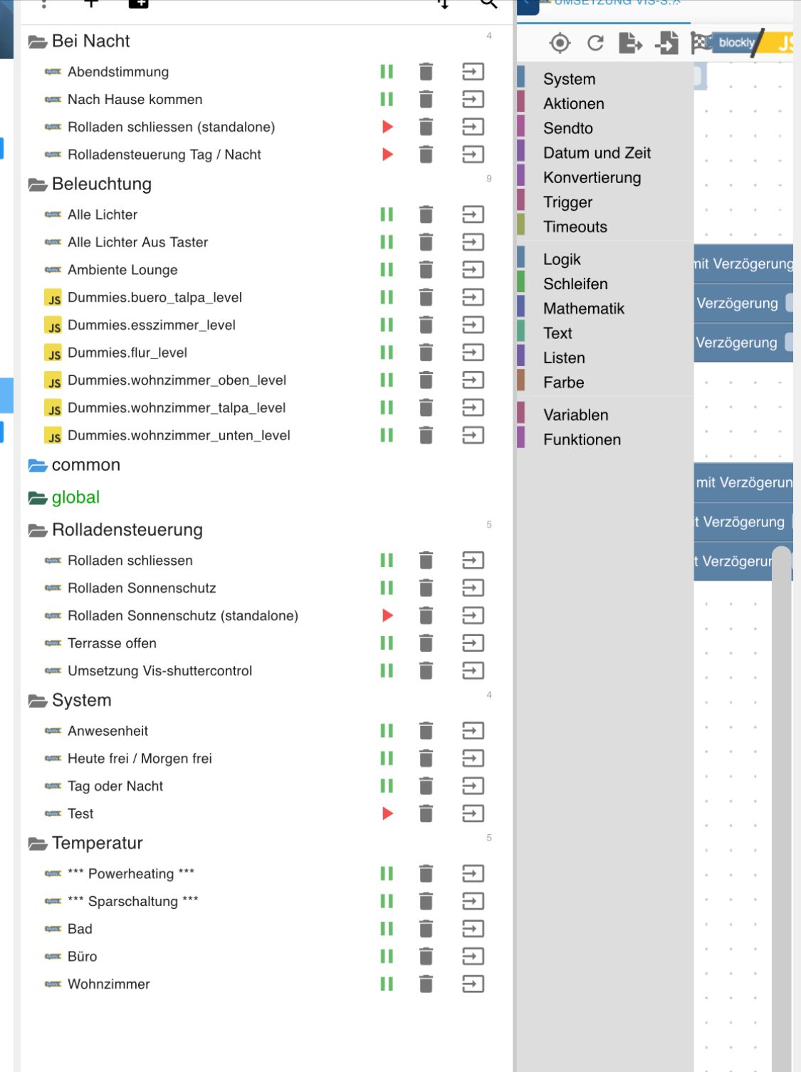

                        Das script liegt in JavaScript => ScriptEnabled und in Blockly in einem eigenen Verzeichnis
                          Homoran Global Moderator Administrators @M.M. last edited by
                          @m-m sagte in Problem seit javascript Update:
                          da gehört kein Script hin!
                          das gehört nach javascript.0 (oder welche Instanz du nutzst)
                            M.M. @Homoran last edited by
                            @homoran Ich schreibe ja nur das Skript in Blockly und habe keine Ahnung wo Blockly das erzeugt/ablegt:
                            javascript.0.scriptEnabled.Rolladensteuerung.Umsetzung_Vis-shuttercontrol
                              das sollte nur der System-Datenpunkt sein, indem steht ob das Skript läuft
                                @homoran Sorry, ich bin ein JavaScript Noob und weiß auch nicht wo Blockly das normal erzeugen sollte.

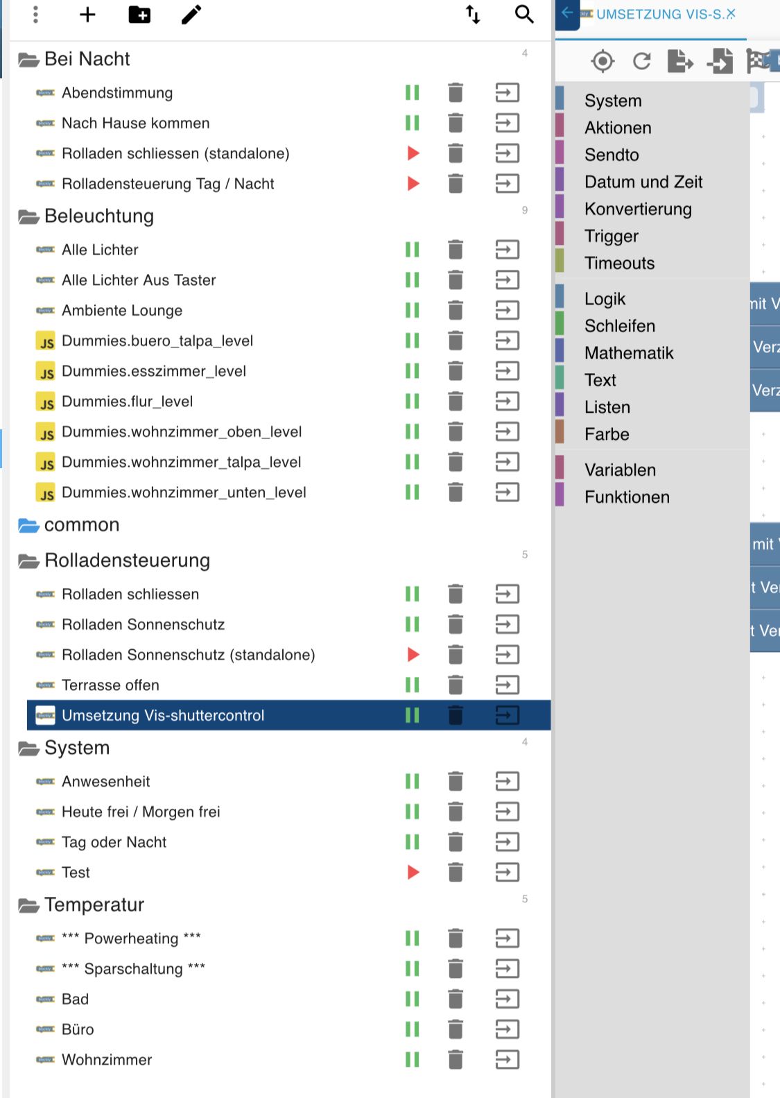

                                      M.M. @AlCalzone last edited by M.M.
                                      @alcalzone Ich habe die beiden Default Verzeichnisse common und System. Letzteres ist wahrscheinlich in der englischen Spracheinstellung global(?)
                                      Ich habe mir dort ein weiteres Verzeichnis Rolladensteuerung erstellt und in dem liegt das Skript:
                                        @alcalzone Nochmal im Expertenmodus
                                        • AlCalzone
                                          AlCalzone Developer @M.M. last edited by
                                          Ne, das hast du selbst so genannt. Dann liegt's aber schon mal nicht am Speicherort.
                                          Würde dann auch vermuten, dass ein weiteres Skript in die Suppe spuckt
