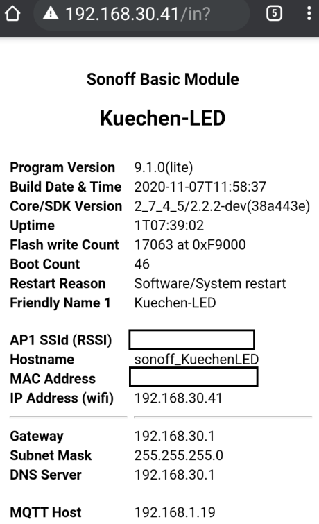

      ich bin dabei mein Netz aufzuteilen. Bisher waren alle Geräte im 192.168.1.0/24 Netz unterwegs.
      Nun habe ich ein weiteres Netz 192.168.30.0/24 (vlan30) hinzugefügt. Zwei sonoffs basic habe ich testweise umziehen lassen. Die beiden sonoffs funktionieren einwandfrei weiter: ich kann direkt über deren IP auf die zugreifen und hier steht auch alles richtig.

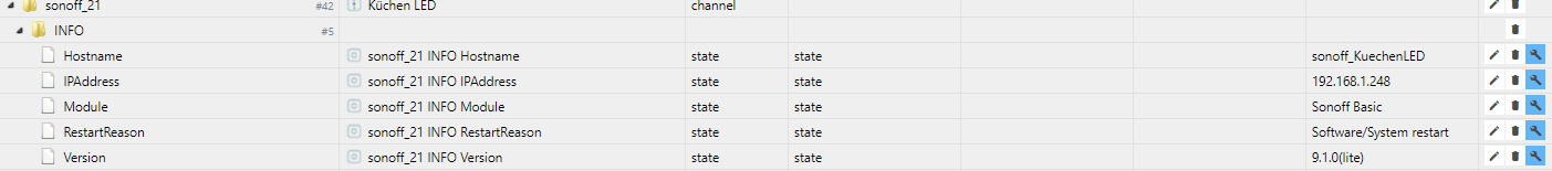

      Auch über ioBroker und den sonoff-Adapter funktioniert alles, also alive und schalten. Aber eine Info wird nicht aktualisiert und bleibt beim alten, die IPAddress:
      Kennt jemand den Grund?

            nein, du hättest nicht den IP-Datenpunkt, sondern das ganze Device löschen sollen.
            das kommt wieder zurück!

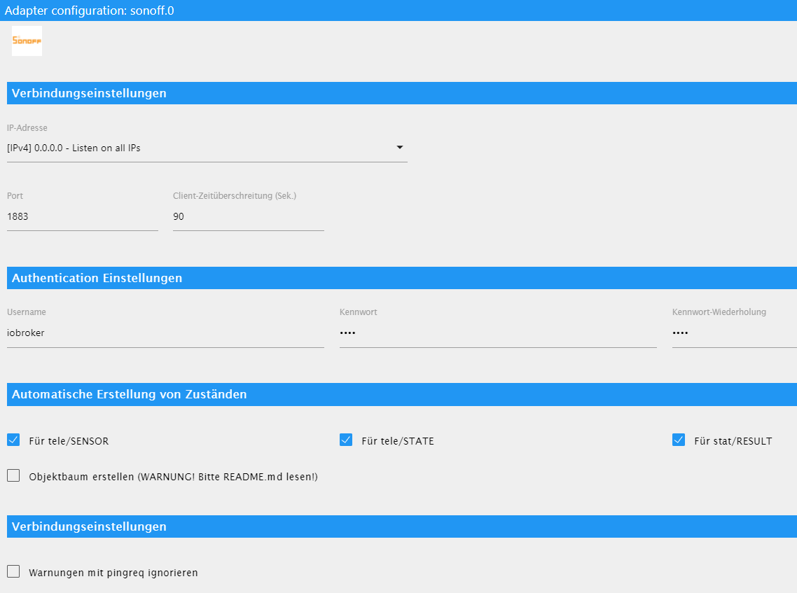

              @homecineplexx ok, Daten kommen wieder... bis auf den Info-Ordner wo die IP drin sitzt. Ich werde mal Adapter stoppen, alle Objekte löschen und den Haken setzen bei Objektbaum erstellen:

                  @homecineplexx Danke, das war ja einfach 🙂
                  Einfach gesamten Datenpunkt löschen und Gerät neustarten. Oder vielleicht hätte Gerät neustarten gereicht.
