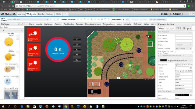

      habe mir in VIS Buttons angelegt für eine Gartenbewässerung.
      ~~![](</s><URL url=)<link_text text="http://forum.iobroker.net/download/file ... 48a75c3604">http://forum.iobroker.net/download/file.php?mode=view&id=8450&sid=10f0177e16903bad45275e48a75c3604</link_text>" />
      Ich will die Zeit vorgeben und dann den jeweiligen Bewässerungskreis öffnen.
      Hardwareseitig ist es über einen 4-fach Funkschaltaktor gelöst.
      Den Schaltaktor kann ich schalten und die Zeit kann ich auch auswählen.
      Die Zeitauswahl habe ich über das Countdownprogramm von Pix gelöst.
      Lasse jeweils die Minuten runter zählen.

      Wie löse ich es aber, dass ich erst die Zeit auswähle und dann die Bewässerung einschalte.
      Wie kann man die zwei Button miteinander "verknüpfen"?
      Oder mal anders gefragt, gibt es eine Möglichkeit über zwei Button (vielleicht Plus und Minus) die Zeit vorzugeben und dann erst die Pumpe zu schalten?
      Suche schon den ganzen Tag. Habe aber leider keinen Plan wie ich das lösen könnte. Sorry!

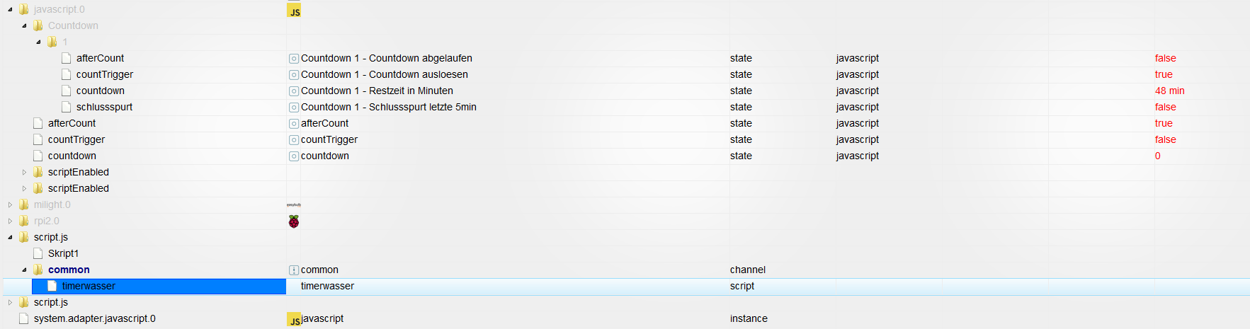

            Also,

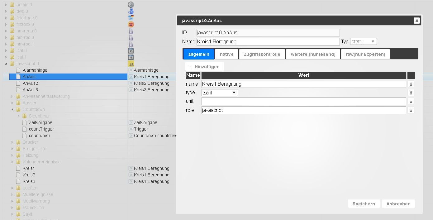

            ich hab mir jetzt auch mal sowas gebastelt:
            1. Anlage Variablen
            Du legst manuell bei Objekten Variablen an (dann brauchst du dies nicht im Script zu machen-> hält das Script schmaler und übersichtlicher)
            filename="bild1.jpg" index="0">~~
            Countdown ist Zahl
            Trigger ist boolean
            Zeitvorgabe ist Zahl
            1. Countdown Script
            // Countdown Brunnen
            ! var count,timer;
            ! function countdown(){
            count--;
            if(count > 0) setState('javascript.0.Countdown.Brunnen.countdown', count);
            else {
            setState('javascript.0.Countdown.Brunnen.countTrigger', false );
            ! on({id: "javascript.0.Countdown.Brunnen.countTrigger", change: "ne"}, function(obj){
            if(obj.state.val) {
            count = getState('javascript.0.Countdown.Brunnen.Zeitvorgabe').val; // in Minuten
            timer = setInterval(countdown, 60000); // 1000 = 1 Sek. ; 60000 = 60 Sek.
            } else {
            clearInterval(timer);
            setState('javascript.0.Countdown.Brunnen.countdown', 0 );

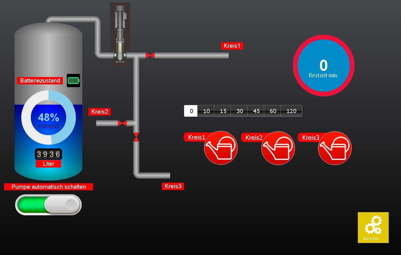

            3) Widget in vis :
             filename="bild2.jpg" index="1">~~
            Brunnen-Symbol ist ein "hywidget on/off"
            Die blaue Leiste ist ein "radiobuttons valuelist"
            Dort schreibst du bei Werte und bei Texte: 15;30;60;90;120
            Das gelbe Widget "Sting" zeigt die verbleibende Zeit an.

                    Wie lege ich das in CuxD an?
                    cux brauchst du nicht.
                    Lege einfach eine neue Variable an mit der du an/aus machen willst z.B. 'javascript.0…....'
                    und die trägst du dann bei den on's ein.

                                        Hier noch der Beweis mit der 10.
                                        ![](<ATTACHMENT 1653_beregnung.jpg )~~[attachment=0]~~Beregnung.jpg[/attachment]" />
                                        Gruss
                                        • bahnuhr
                                          sieht ja cool aus, respekt.
                                          Funktioniert das jetzt mit 10 oder 15 oder wie auch immer.
                                            Superdad last edited by
                                            Habe ich noch nicht geschafft.
                                            Ich kann 10min. auswählen und dann Pumpe drücken und es läuft.
                                            Wenn ich wieder Pumpe drücke ist es aus. Wenn ich unter VIS Objekte schaue, dann ist es da auch Null.
                                            Nur in der VIS-Anzeige ist die 10 weiterhin weiss unterlegt.
                                            Aber vielleicht ist das ja auch ein Problem von VIS? Das es sich da nicht aktualisiert.
