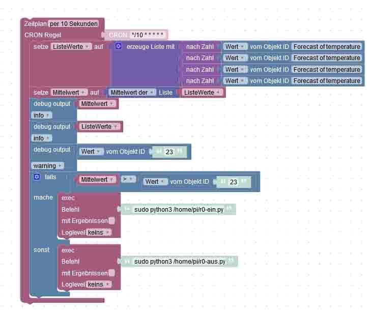

      Das erste Relai soll geschalten werden, wenn der Mittelwert der nächten 4 Tage größergleich 23 Grad hat. Ansonsten relais aus. Wo ist bei der unten angegebenen Blockly Programmierung der Fehler? Im Moment macht es nur klack klack (Relais) und das relai wird immer geschalten! Der Cron ist im Moment alle 10sek und wird später 1mal pro Stunde laufen:

        paul53 @mhaas1973 last edited by
        @mhaas1973
        Es gibt mit Sicherheit keinen Datenpunkt mit der ID "23".
        mhaas1973 1 Reply Last reply Reply Quote 0
        • mhaas1973
          mhaas1973 @paul53 last edited by
          @paul53 Ja Danke. Das war der Fehler. Ich habe unter Objekte->javascript.o -> variables -> Datenpunkte generiert. Jetzt geht´s.
