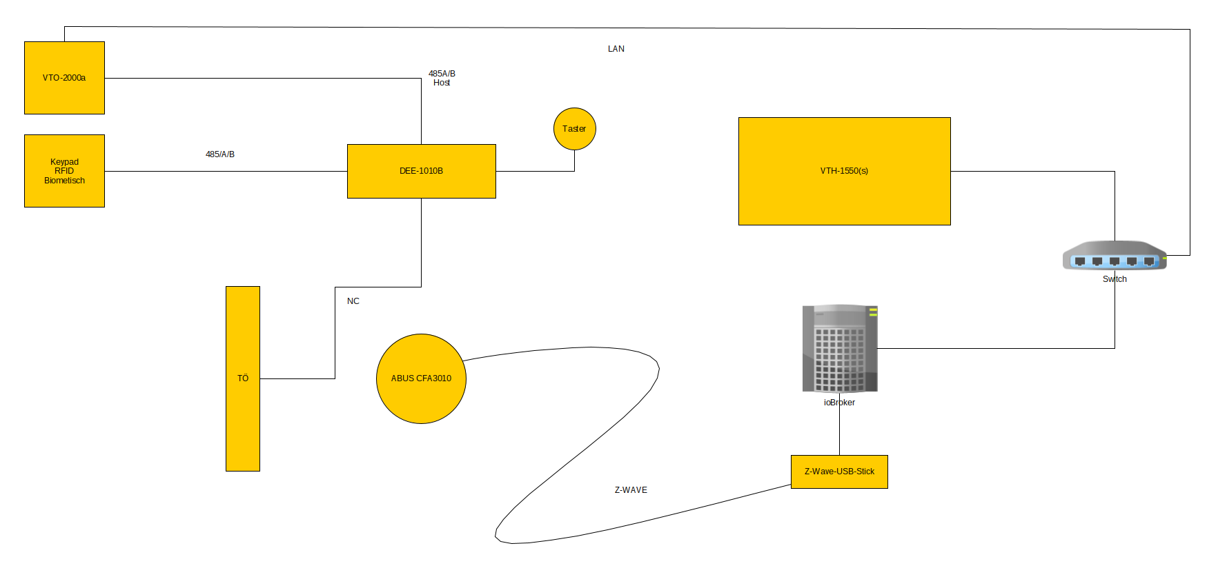

                                Das wäre so meine Planung:

                                  Aber dann hast du den befürchteten Einfallsweg über das LAN.
                                  Mierscheid 1 Reply Last reply Reply Quote 0
                                  • Mierscheid
                                    Mierscheid @oFbEQnpoLKKl6mbY5e13 last edited by Mierscheid
                                    Ah, okay, mein Fehler, ich erkläre zu wenig!
                                    Ich benutze mal die Typenbezeichnungen:
                                    VTO = Aussenstation
                                    VTH = Innenstation
                                    DEE = SBoard
                                    Wird nun versucht die VTO zu öffnen, hat die einen Alarmkontakt.
                                    Wird der Alarm von ioBroker registriert, schaltet er über eine WLAN-Steckdose den Switch des Netzwerkswitches ab.
                                    Schwachpunkt: Benutzt jemand zeitgleich einen WLAN-Deauthentificator, hat er Zugriff auf den ioBroker und, wenn die WLAN-Devices wieder verbunden sind, auch auf alles Weitere im SmartHome.
                                    Okay, auf einmal klingt die MACAdress-Sperre gut. Nur... wenn jetzt jemand MAC Spoofing... aber...
                                    Hallo?
                                    Das ist alles paranoid! Als ob jemand mit einem Notebook vor der Tür steht und versucht Fernzugriff auf den ioBroker zu bekommen. RDP und SSH sind ja letztlich gesichert. Und um auf die VTH zuzugreifen, muss ja noch die VTO mit im Netz hängen, also braucht man noch einen Switch vor der Tür.
