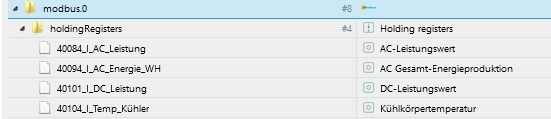

      wie man sicherlich an meiner Frage gleich sehen wird, bin ich relativ neu in der Materie. Bisher beschränkt sich mein Wissen auf ein paar einfache Visualisierungen. Nun habe ich den Wechselrichter in Angriff genommen. Ich bin über den Modbus Adapter mit Ihm verbunden und lese folgende Werte aus.
      Das klappt auch alles Super mit Grafiken und so weiter. Nun stehe ich vor dem Problem, dass ich nicht nur die momentane Leistung haben möchte, sondern auch das Ganze pro Tag, pro Monat und pro Jahr.
      Ich bin mir relativ sicher, dass ist kein Hexenwerk und würde mich über eine Schritt für Schritt Anleitung freuen.
      DANKE schon mal im Voraus.
        paul53 @Sebastianb_80 last edited by
        @sebastian-biebler sagte: pro Tag, pro Monat und pro Jahr.
        Adapter ioBroker.sourceanalytix.
        Sebastianb_80 1 Reply Last reply Reply Quote 0
        • Sebastianb_80
          Sebastianb_80 @paul53 last edited by
          @paul53 DANKE, genau so was habe ich gesucht.
