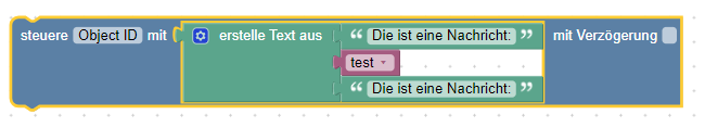

            @manfred-b-0 Mit steuere:
              Manfred.B 0 @MCU last edited by
              @mcu super, vielen Dank und funktioniert natürlich - ich Idiot hatte "reminder" verwendet
