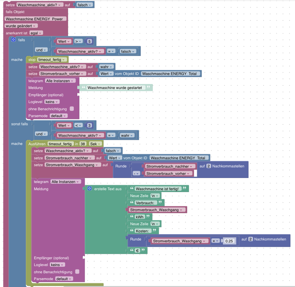

      Hallo zusammen!
      Durch nachfolgendes Skript bekomme ich immer ZWEI mal die Meldung "Waschmaschine fertig ...".
      Bestimmt habe ich einen Denkfehler?
      Kann mir da jemand helfen?
      Danke und Grüße,
      Marcus

        Asgothian Developer @invidianer last edited by
        @invidianer
        Da ist ein Denkfehler drin, du hast recht.
        Der Fehler entsteht wenn der Wert unter 3 ist und sich innerhalb von 38 sekunden mindestens 1x ändert ohne das er zwischendurch über 5 Steigt.
        Was passiert ist das beim ersten Unterschreiten von 3 der timeout_fertig ausgelöst wird. Die Bedingung "wert<3" und "waschmaschine_aktiv" bleiben beide wahr so das bei der oben angesprochenen Anpassung ein 2. Timeout ausgelöst wird ohne den ersten zu beenden.
        Die einfachste Lösung dafür ist das umsetzen von "waschmaschine_aktiv = false" vor den Timeout_fertig.
        A.

        • I
          invidianer @Asgothian last edited by
          @asgothian
          Cool, danke!
          Setzte ich gleich nachher um!

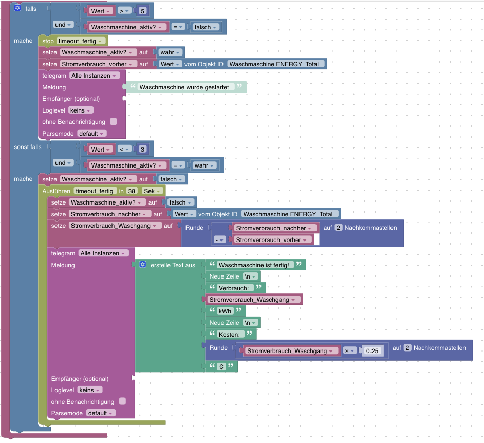

          • I
            @asgothian
            Ich habe es so gemacht, wie Du geschrieben hast.
            Das Umsetzen von "Waschmaschine_aktiv?" auf "falsch" nach dem Timeout muß aber schon auch zusätzlich bleiben, oder?
              paul53 @invidianer last edited by
              @invidianer sagte: Das Umsetzen von "Waschmaschine_aktiv?" auf "falsch" nach dem Timeout muß aber schon auch zusätzlich bleiben, oder?
              Nein.
              I 1 Reply Last reply Reply Quote 1
