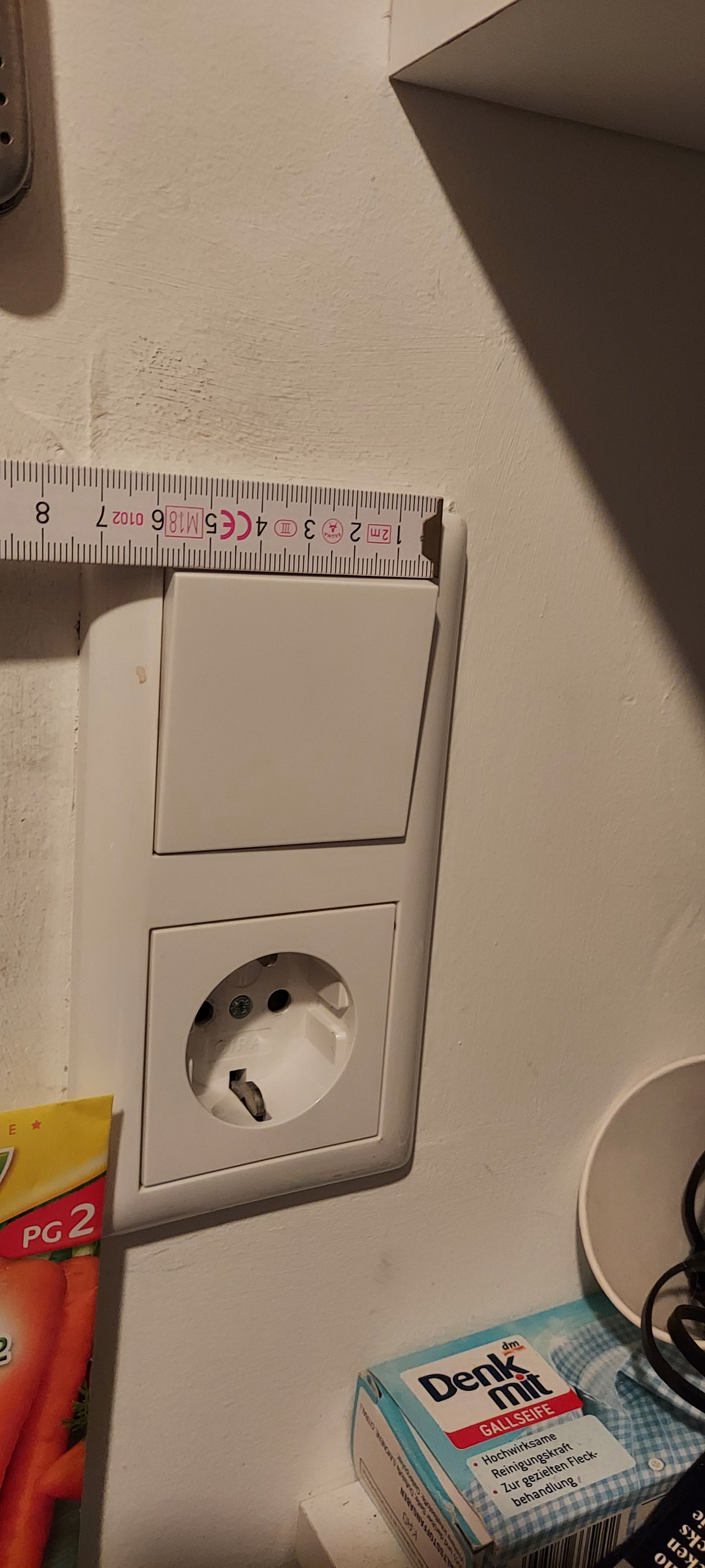

      Hallo liebe Community,
      ich bin auf der Suche nach einen Funk Lichtschalter, der in die folgende Fassung reinpasst:
      Der Schalter ist 6cm breit. Kennt einer von Euch einen Schalter, der da rein passt.
      Frage zum Shelly: Wenn ich den einbaue, ist da der Stromkreis aus, wenn ich via App/iobroker aus schalte? Hintergrund: Immer wenn der Schalter an ist, läuft immer der Deckenlüfter mit. Dies verhindert leider, einfach eine entsprechende Glühbirne und einen Türöffner zu verwenden.
      Danke schön für Eure Unterstützung.

        Reese1 @Ente last edited by
        @ente
        mit dem shelly dazwischen läuft alles genauso wie mit dem schalter alleine, da ist es egal ob du die lampe mit iobroker oder mit dem schalter einschaltest,

          Ente @Reese1 last edited by
          @reese1
          Danke. Dann versuche ich mal, einen Shelly 1 pm in die Dose zu quetschen.

            Slowman @Ente last edited by Slowman
            @Ente
            Warum einen PM ? Reicht ein günstiger Shelly 1 völlig aus oder von Philips Hue das Wall Switch Modul: https://www.philips-hue.com/de-de/p/hue-philips-hue-wall-switch-modul/8719514318045

                  • E
                    Ente @Slowman last edited by
                    @slowman said in Passenden (WLAN, o.ä.) - Lichtschalter gesucht:
                    @Ente
                    Ja, das war mir - nach dem Senden - auch klar. So einer liegt hier sogar noch rum. 😉
                    Wenn ich den Philips Schalter richtig verstehe, deaktiviert er den Stromkreis zur Lampe, und damit leider auch zum Lüfter. Die Idee ist aber an anderer Stelle gut. Danke.
