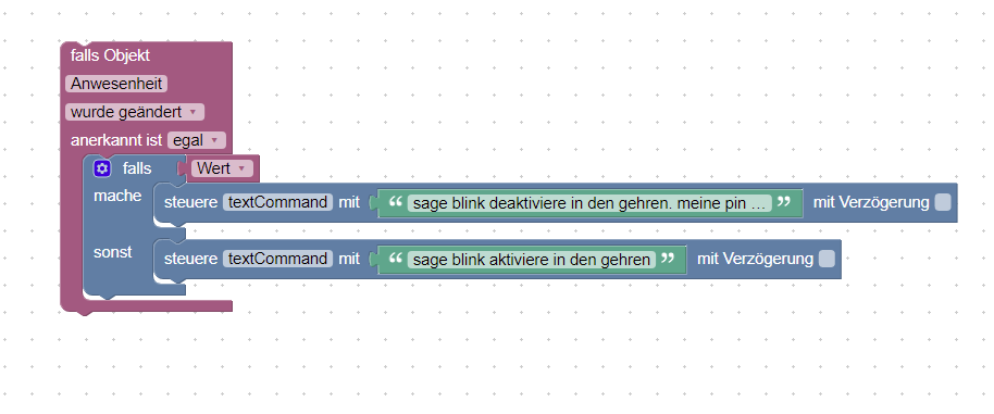

      vor kurzem habe ich mir eine Blink Kamera von Amazon besorgt und wollte diese in den Iobroker integrieren um diese "scharf" zu schalten wenn niemand mehr zu Hause ist. Leider habe ich den Adapter bei mir nicht ans laufen bekommen. Aber ich konnte es folgendermaßen lösen:
      Verwendet habe ich folgende Adapter
      tr064 Adapter für die Anwesenheitskontrolle
      alexa2 Adapter um den Befehl zu schalten
      Beim Alexa Adapter habe ich den Befehl textCommand verwendet. Schreibt man in diesen
      "sage blink aktiviere (Name des Systems)" oder "sage blink deaktiviere (Name des Systems). Meine Pin lautet XXXX"
      wird das system aktiviert oder deaktiviert.
      Mein Blockly dazu sieht so aus
      So reagieren die Kameras nur auf Bewegung wenn keiner da ist.Vielleicht hilft das ja den einem oder anderen.
