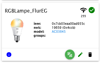

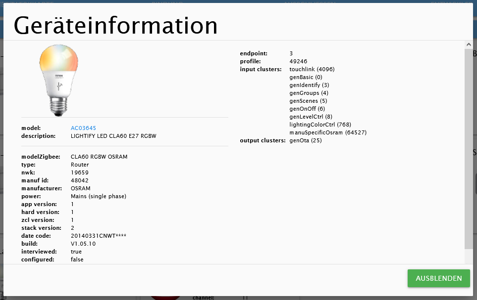

      • Thema 1: Bei manchen Lampen greift die Transitiontime nicht, auch wenn sie ursprünglich mit der Osram Lightify-Gateways oder Philips Hue-Gateways soft ein- und ausblendeten. Beispiel: AC03645 (CLA60 RGBW OSRAM) aus Supported-Devices-List

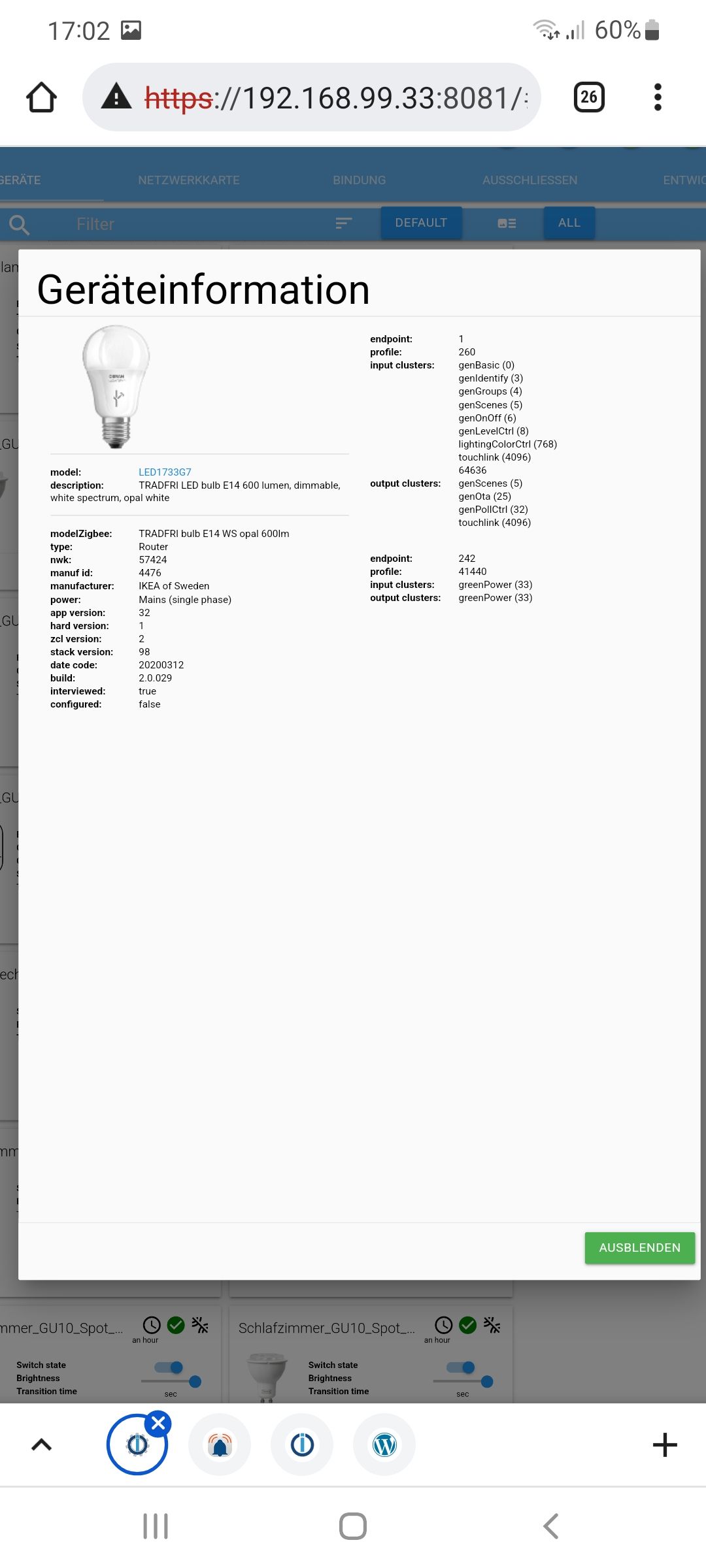

            Ich bekomme bei meinen Lampen auch keine transition time eingestellt. Schalte aber nur über den state der Birnen.
            Dann würde ich mal mit meinen 3 Birnentypen anfangen mit der Liste (Ikea und LEDVance).

              Allerdings besteht generell schon Interesse an einer Liste. Du müsstest allerdings die Vollständige Bezeichnung der Birnen angeben, nicht nur den Hersteller - sprich das was auf der Info Karte im Adapter als "ModelZigbee" und "manufacturer" angegeben ist.

                  @asgothian Hallo, ich möchte das Thema nochmal aufnehmen.
                  Ich habe gerade von deconz auf den zigbee-Adapter umgestellt. Dabei ist mir jetzt nach dem Pairen der Geräte aufgefallen, dass die Lampe AC03645 (CLA60 RGBW OSRAM) aus Supported-Devices-List, keinen Datenpunkt "effect" anlegt, und die möglichen Effekte dadurch auch nicht angesprochen werden können, was aber lt. zigbee2mqtt möglich sein sollte. Außerdem weiß ich nicht wie ich den "colorloop" auslösen soll. Beides war unter dem Deconz-Adapter möglich.
                  Außerdem "vergisst" die Lampe ihre letzte Einstellung/Farbe, und muss nach dem Einschalten erst wieder gesetzt werden. Beim Verändern der "Brightness" geht die Farbe ebenfalls verloren. Da es keinen Command-Datenpunkt wie in deconz gibt, in dem mehrere Veränderungen gleichzeitig angesteuert werden können, gestaltet sich die Steuerung auch etwas umständlich, genauso wie die Suche nach den richtigen RGB-Werten für die Farbauswahl.
                  Ich will mit dieser Meldung nicht meckern, sondern meine Erfahrung an dich weitergeben, und hoffen, dass sich da etwas verbessern lässt. Ansonsten bin ich um jeden Tipp dankbar.

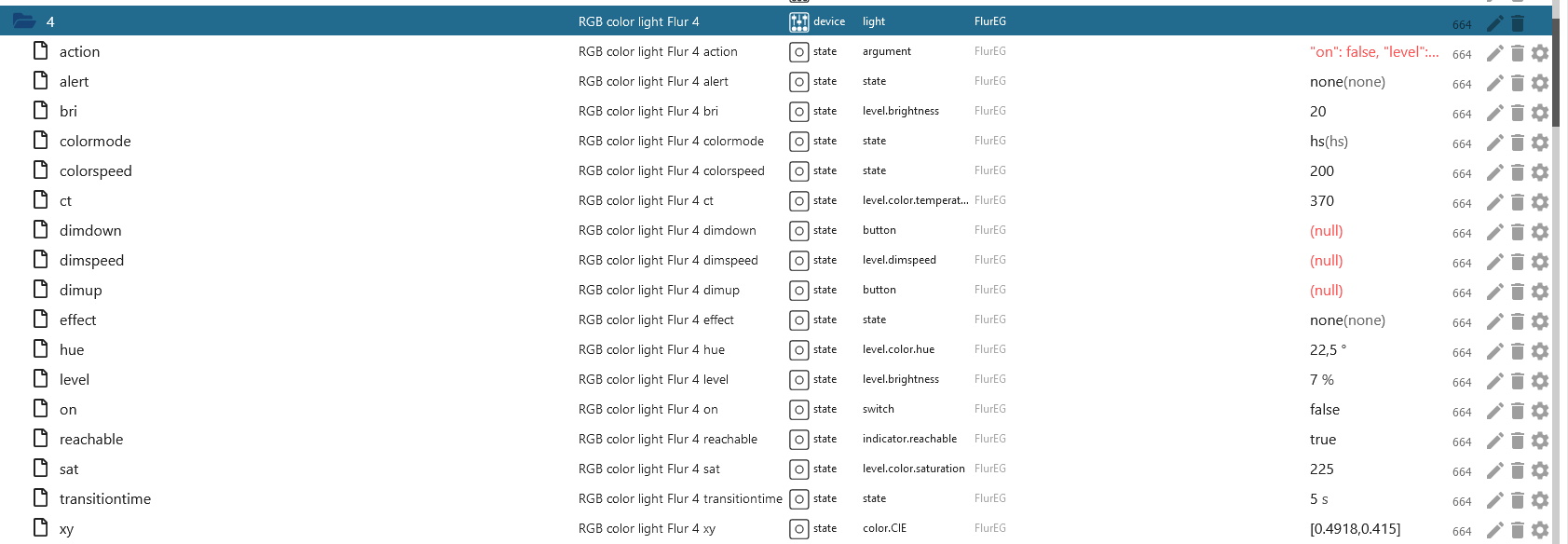

                  Hier noch die Datenpunkte, wie sie von deconz angelegt wurden:
                    Interessanter sind die Datenpunkte wie sie von der Lampe jetzt angelegt werden.

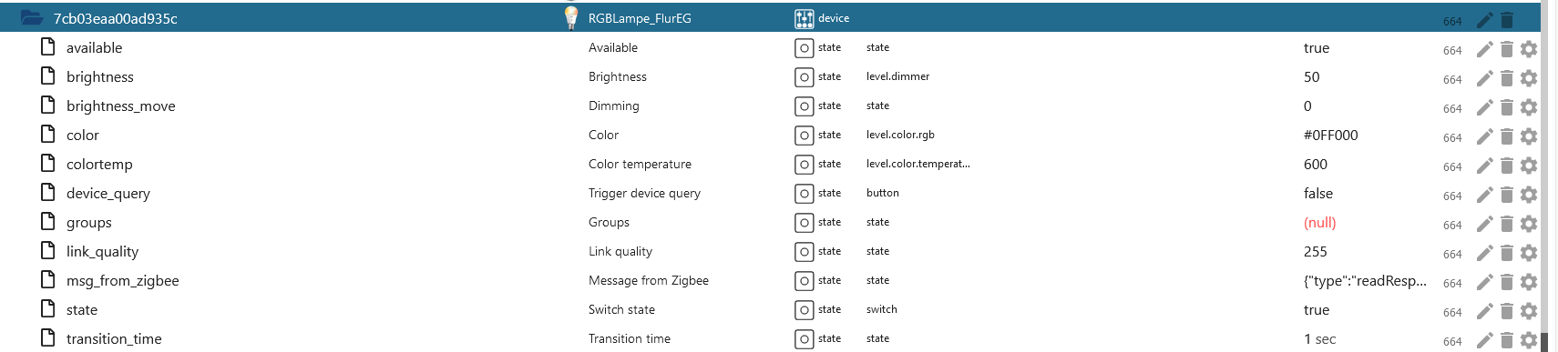

                      @asgothian Hallo,
                      hier die Datenpunkte aus Zigbee:

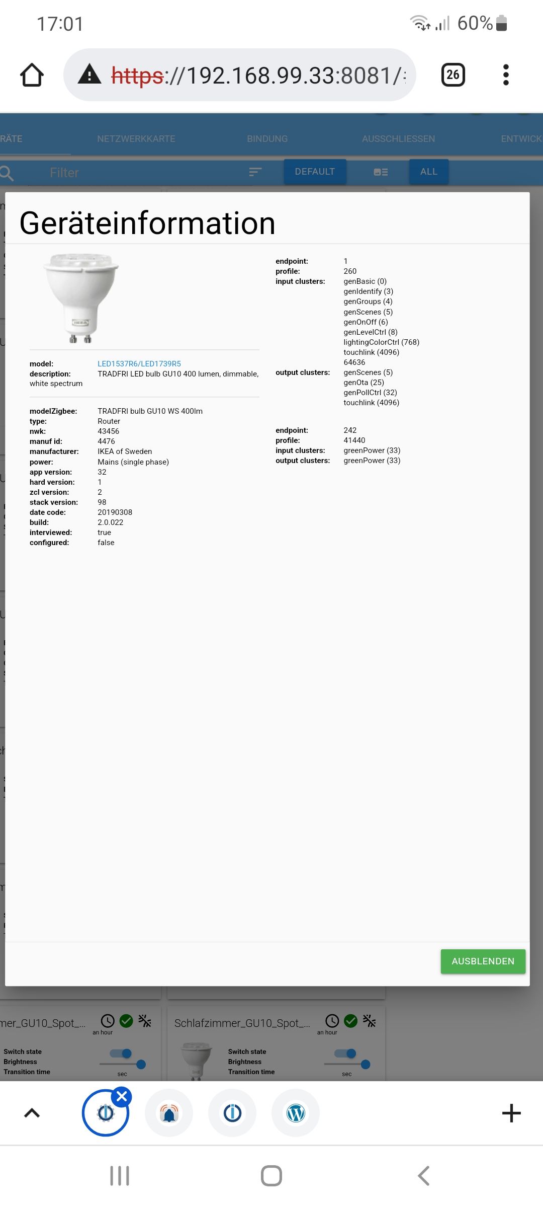

                      • David G.

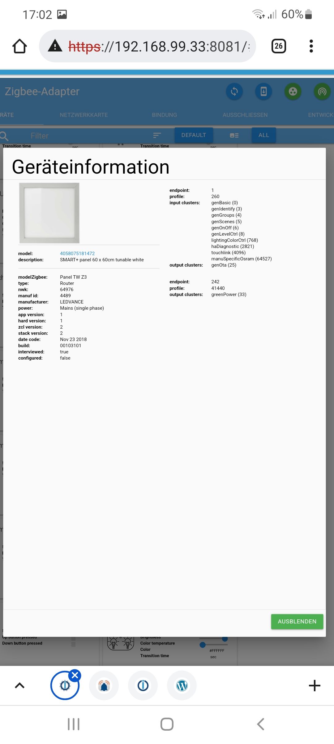

                        Anbei meine Birnen.
                        Die vorherige Helligkeit bleibt beim einschalten über true/false erhalten.
                        Wie gesagt wird beim schalten mit true/false im Gegensatz zum schalten über die %-Werte die transition time nicht berücksichtigt.
