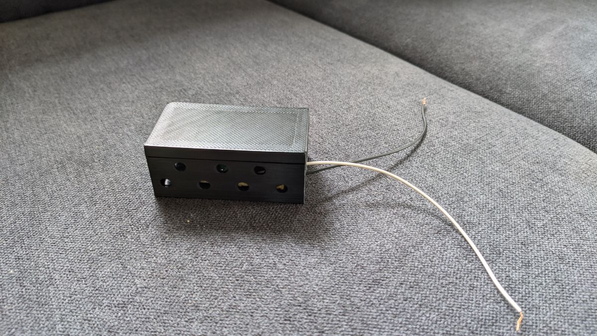

                                      erster Probedruck erfolgt... Fast zufrieden. Nach dem Dienst noch den finalen Druck anschmeißen und falls Kabelschuhe benötigt auch die noch, dann ist er fertig...
                                        Dragon last edited by
                                        Tja, leider müssen wir hier weitersuchen. Habe mittlerweile Bauteile für über 20€ durchgebracht. Das ganze ist so nicht rentabel. Vll findet sich ja noch jemand anders der es versuchen möchte. INA226, Wemos D1 MIni und StepDown waren die verwendeten. Wer Schaltung , etc haben möchte kann einfach anfragen. Ich gebe aber auf. Der StepDown funktioniert erst für eine Zeit lang. Iwann gibt er dann eine zu Hohe Spannung an die Schaltung und zerschießt alle verbauten Teile.
                                        Vll hat jemand anders eine bessere Idee für einen Aufbau...
