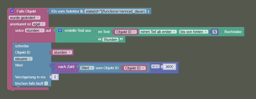

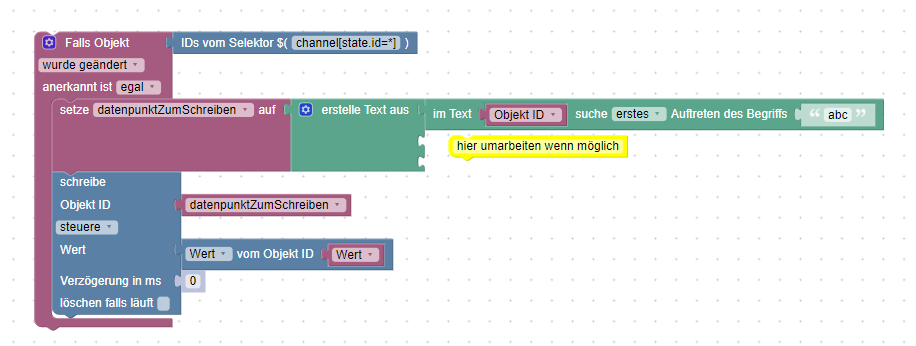

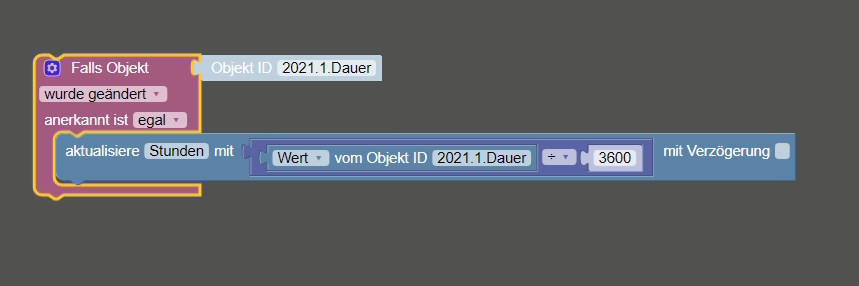

      ich möchte verschieden Datenpunkte, die der gleichen Funktion zugeordnet sind, auf Änderung überwachen und entsprechend weitere Datenpunkte mit den berechneten Werten füllen.
      (Beispiel: Wert A wird geändert, Wert A1 wird mit Wert A / 3600 neu geschrieben. Wenn sich Wert ändert, dann entsprechend B1, usw.)
      Da es 12 Datenpunkte sind, möchte ich nicht jedes mal ein Blockly schreiben (siehe Bild 1), sondern das ganze einfacher schreiben. Wie ich die Zustände der Daten einer Funktion überwache, habe ich schon raus bekommen (Bild 2).

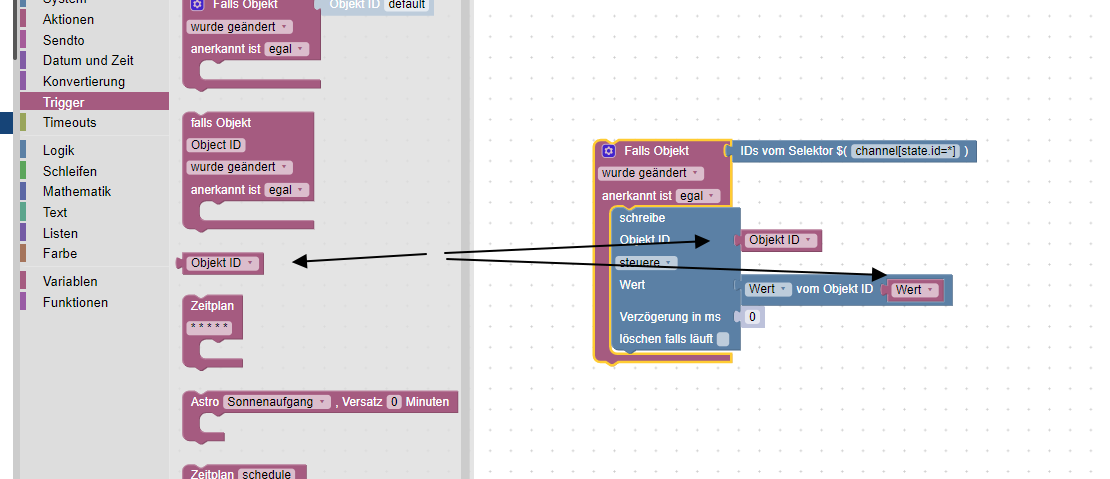

        liv-in-sky @jerzimeik last edited by
        @jerzimeik du kannst alles im untern trigger nehmen - im menu "Trigger" sind die variablen dazu
