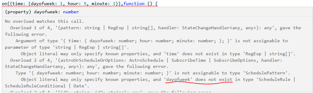

      Möchte ein Skript am Montag um 9:01 ausführen lassen.
      Ich dachte, dass dies so möglich sein sollte:
      on({time: {dayofweek: 1, hour: 9, minute: 1}},function () {
      Geht aber anscheinend nicht - was mach ich falsch?
      Dominik

          @homoran Ok, ich hab mich verschrieben - am Montag, nicht Monat.
          es muss dayOfWeek sein, nicht dayofweek - Problem gelöst.

            @dominic-reber Das hat dir doch sicher die Auto-Vervollständigung vorgeschlagen:
            und dann ganz böse gemeckert als du es falsch geschrieben hast:
