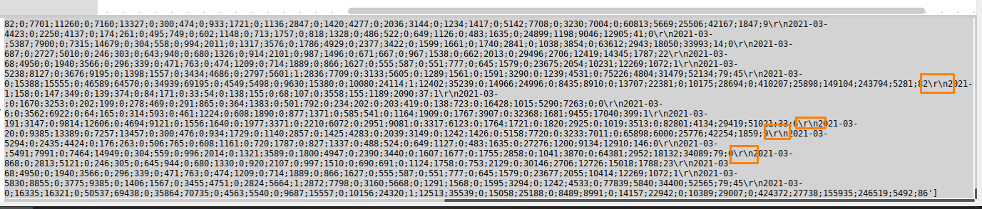

      Startliste = result.split('\\r\\n');
      Leider schreibt dieser Block, tatsächlich ein \r\n an die Stellen, in denen in dem CSV der neue Datensatz beginnt, aber eine Auflösung über "in Liste nehme das 7. Element" ergibt nur ein undefined

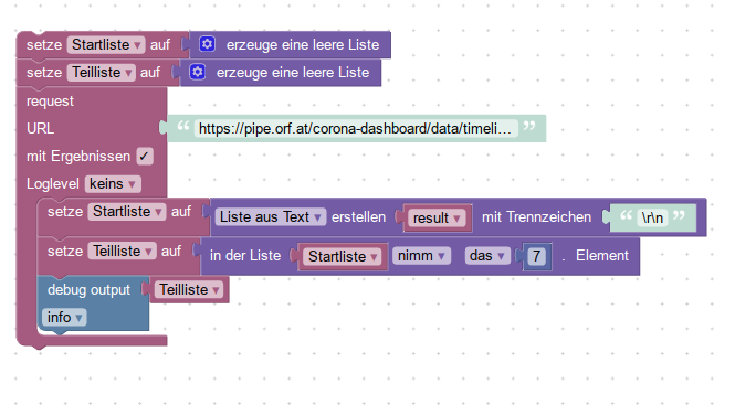

      Das Blockly:
      "Teilliste" ergibt undefined

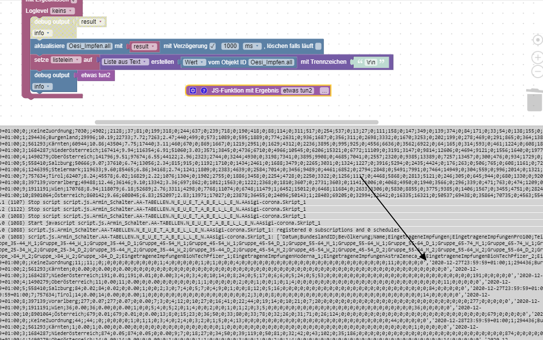

        und so geht es dann
        über eine funktion mit:
        return getState("0_userdata.0.Oesi_Impfen.all").val.split('\r\n')

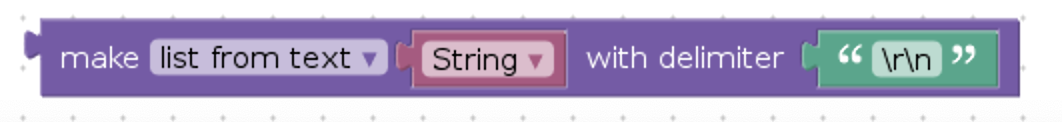

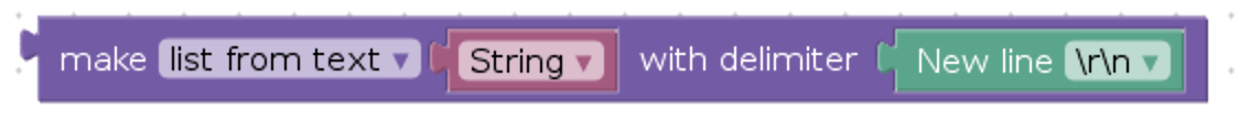

          Ich kann leider nicht bestätigen das das ein Bug ist. Die Nutzung ist allerdings nicht ganz richtig ist. Das Problem an der Stelle ist der Umgang mit Sonderzeichen. So wie Blockly damit umgeht geht es davon aus das die angegebenen Zeichen genau in der Form im Text auftauchen sollen wie sie angegeben werden. Dadurch wird aus einen \r ein \\r. Das ist kein Bug sondern ein geplantes Verhalten.
          Um das zu umgehen gibt es extra einen Baustein.
          vereinfacht geschrieben:
          Falsch: Screenshot 2021-03-11 at 11.59.15.png
          Richtig: Screenshot 2021-03-11 at 12.00.41.png
          Homoran 1 Reply Last reply Reply Quote 2

              Homoran Global Moderator Administrators @Asgothian last edited by
              @asgothian sagte in Array über split erzeugen - Bug??:
              Richtig:
              Danke, das versuche ich sofort noch einmal.
              Ich bin mir sicher, dass das auch nicht klappte.
              Kann aber sein dass ich es nur mit "newLine" in Verbindung mit \n oder \r versucht hatte

                  das klappt wenn man es richtig macht.
                  ich hatte wohl "neue Zeile" nur mit beiden einzelnen \r oder \n probiert
