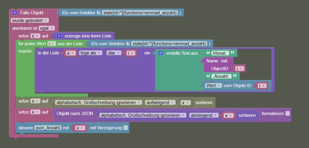

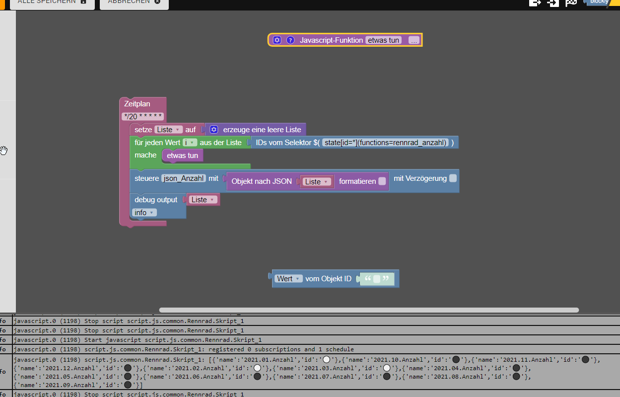

      ich möchte mit einer Abfrage ein JSON erstellen und in einen Datenpunkt schreiben.
      Die Änderung der Datenpunkte bekomme ich auch schon hin.
      Aber wie kann ich den Text sauber umschreiben? Bei mir kommen die Daten nicht sauber rein?!?
      ["Monat: 2021.12.Anzahl,Anzahl: 0","Monat: 2021.11.Anzahl,Anzahl: 0","Monat: 2021.10.Anzahl,Anzahl: 0","Monat: 2021.09.Anzahl,Anzahl: 0","Monat: 2021.08.Anzahl,Anzahl: 0","Monat: 2021.07.Anzahl,Anzahl: 0","Monat: 2021.06.Anzahl,Anzahl: 0","Monat: 2021.05.Anzahl,Anzahl: 0","Monat: 2021.04.Anzahl,Anzahl: 12","Monat: 2021.03.Anzahl,Anzahl: 12","Monat: 2021.02.Anzahl,Anzahl: 17","Monat: 2021.01.Anzahl,Anzahl: 22"]
        jerzimeik @jerzimeik last edited by

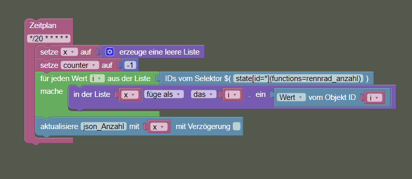

        Bin das Problem anders angegangen, habe es aber noch nicht ganz lösen können.
        Ich bekomme jetzt Werte, aber leider "kreuz und quer". Wie kann ich die Werte nach dem Namen der Objekt ID sortieren?

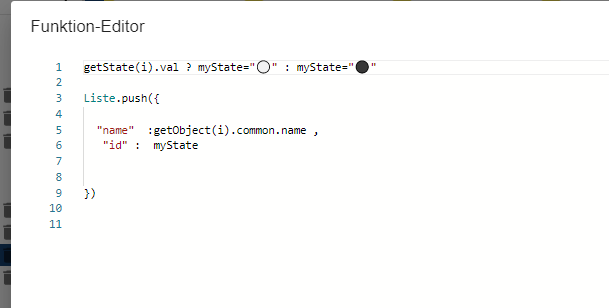

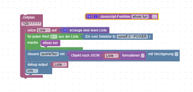

          @jerzimeik

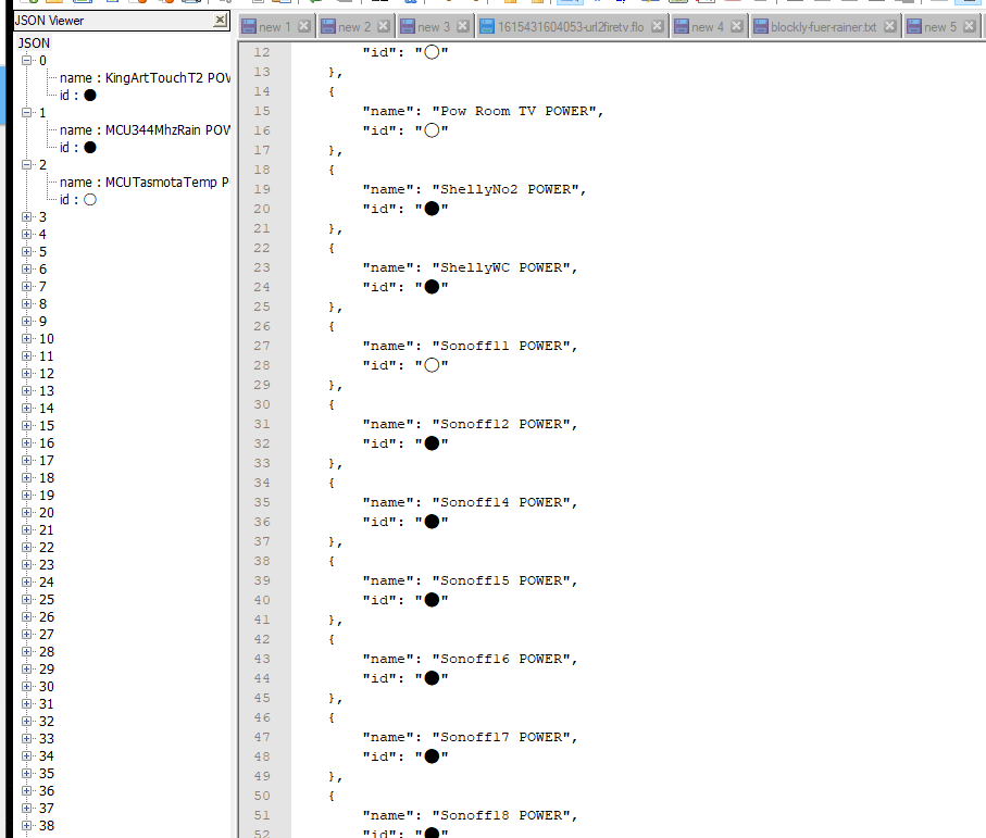

          ich mache das so - mit hilfe einer kleinen js-function - weiß nicht, ob es eine reine blockly lösung gibt
          das ergebnis:

              @jerzimeik
              es wird eine leere list erzeugt (mit blockly) - das ist ein array. dann wird in der schleife jeweils ein json in das array "gepusht" (Liste.push(...) ) -( im function-teil)
              das ganze ist dann ein sog. json-array - zb. zur anzeige mit inventwo-json widget, ...
              die Liste, Array ist [ ]
              ein json ist dann: {"name":"KingArtTouchT2 POWER","id":"⚫"}
              am ende hast du dann ein object (json-array) mit lauter json's drin

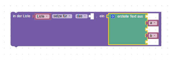

                  dann müssen aber umständich die { und die anführungszeichen eingearbeitetet werden im text bereich (grün)
                    Homoran Global Moderator Administrators @liv-in-sky last edited by
                    @liv-in-sky sagte in JSON mit Blockly erstellen:
                    ist kein Problem, wenn es klappt.
                    Hatte ich auch schon versucht, nur was kommt da in das leere "Loch"

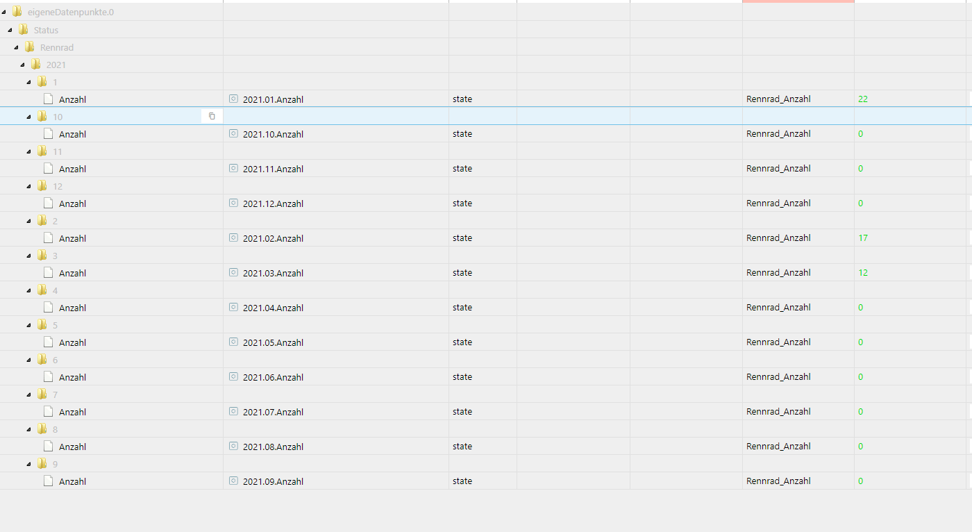

                                Ich habe Datenobjekte für einen Wert Januar bis Dezember. Diese Werte möchte ich bei Änderung auslesen und in ein Array packen, damit ich danach z.B. einen Chart (Materialdesignwidget) "füllen" kann.
                                Nachher sollen dann tatsächlich noch weitere Werte wie Kilometer und Stunden in den (oder das) array mit rein. Aber ich wollte ja langsam anfangen und die Systematik erstmal verstehen.

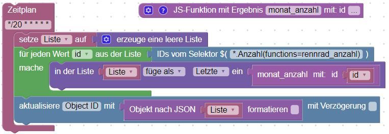

                                        @jerzimeik sagte: Ich habe Datenobjekte für einen Wert Januar bis Dezember.
                                        Hättest Du in der Datenpunkt-ID eine führende 0 für Januar bis September verwendet, würde der Selektor schon richtig sortieren.
                                        Da man mit Blockly keine Objekte erzeugen kann, benötigt man dafür eine JS-Funktion mit Ergebnis. Inhalt der Funktion monat_anzahl(id):
                                        return {Monat: getObject(id).common.name.substring(0, 7), Anzahl: getState(id).val};

                                        Der Datenpunkt ist für die JSON-Tabelle in Vis geeignet (Überschriften: Monat, Anzahl).
                                        Homoran J 2 Replies Last reply Reply Quote 1
                                          @paul53 sagte:
                                          in Verbindung mit
                                          @paul53 sagte in JSON mit Blockly erstellen:
                                          man erstellt ein Array of objects
                                          heisst also dass das auch nur über eine js-Funktion geht?
                                            @homoran sagte: heisst also dass das auch nur über eine js-Funktion geht?
                                            Ja.
