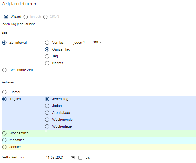

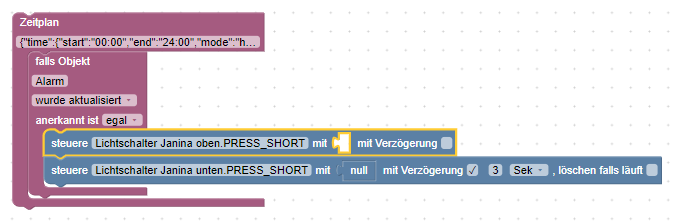

      ich verzweifle gerade ein wenig.
      Ich möchte bei einem Trigger (Alarmeingang) nur in der Nacht, ein oder mehrere Lampen einschalten und automatisch nach einiger Zeit ausschalten.
      Das funktioniert aber nicht. Der Trigger und die Aktion funktionieren zusammen, aber sobald ich den Zeitplan da einbaue, gehts nicht mehr.
      Wisst ihr woran das liegt?
      Hab mal den Skript und den dazugehörigen Zeitplan hochgeladen. Die 3 Sekunden für das Ausschalten der Lampe ist natürlich nur zum testen gewesen.

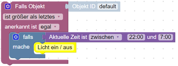

        Asgothian Developer @Peller6151 last edited by
        @peller6151
        Zu erklären warum das nicht läuft ist komplizierter als zu erklären was läuft:
        Im Trigger machst du ein
        Innerhalb des Falls block die Lampen ansteuern.
        Der Zeitplan kann dann weg.
        A.
          Peller6151 @Asgothian last edited by
          @asgothian Einfach, aber völlig genial. DANKE!!
            paul53 @Peller6151 last edited by paul53
            @peller6151 sagte: bei einem Trigger (Alarmeingang) nur in der Nacht,
            Keine Trigger innerhalb von Triggern (Zeitplan) verwenden!
            Das Licht soll sicherlich nur einschalten, wenn der Datenpunkt "Alarm" wahr wird?
