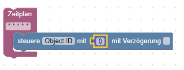

        MCU @Uwe Waizmann last edited by
        @uwe-waizmann
        Jede Minute wird der Wert 0 in die Object ID geschrieben:
        Uwe Waizmann 1 Reply Last reply Reply Quote 0
        • Uwe Waizmann
          Uwe Waizmann @MCU last edited by
          @mcu Vielen Dank
