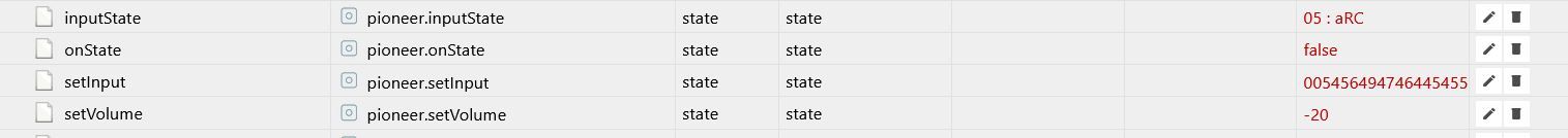

      Ich benutze das Skript aus dem obigen Thread und kann meinen Pioneer SC-LX 76 damit ansteuern. Zusätzlich habe ich weiteres Skript eingebunden um den Finger EQ zu steuern.
      Dies klappt alles wunderbar - jedoch werden, nachdem der AVR nachts vom Strom genommen wurde, die Datenpunkte nachdem der AVR wieder am Strom hängt nicht richtig dargestellt. D. h. wenn ich den AVR einschalte ändert sich der onState in den Objekten nicht.
      Pausiere ich das Skript und starte es neu, wird der Status wieder richtig erkannt.
      Auch wenn ich die javascript-Instanz neustarte wird der Status aktualisiert.
      Hat jemand einen Tipp wie ich das Problem lösen könnte?
