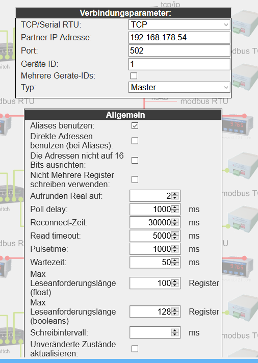

              OK Fehler meinerseits. nehmen wir Register E140 -> 57664 Auch hier +-1 ausprobiert, gleiches Phänomen.
              So sieht das bei mir aus.
              Und so die Einstellungen.
              Soeni 1 Reply Last reply Reply Quote 0

                      @wendy2702 Hi, habe ich ausprbiert, hier lautet der Fehler dann " Poll error count: 6 code: {"errorCode":132,"exceptionCode":1,"message":"ILLEGAL FUNCTION"}"
                      Glasfaser 2 Replies Last reply Reply Quote 0

                                          mguenther @Soeni last edited by
                                          @soeni
                                          @glasfaser
                                          habt ihr 2 ne Lösung für die Register der Batterien gefunden? Ich kann den Wechselrichter (Register 40001 bis 40109) und den Meter (Register 40140 bis 40243) auslesen. Leider aber nicht die Batterie.
                                          Ich habe diese Register gefunden:
                                          https://pastebin.com/khDMXu5L
                                          und da bekomme ich genau eure Fehlermeldung
                                          modbus.0
                                          	2023-10-23 00:37:09.605	warn	Poll error count: 6 code: {"errorCode":131,"exceptionCode":2,"message":"ILLEGAL DATA ADDRESS"}
                                          modbus.0
                                          	2023-10-23 00:37:04.329	warn	Poll error count: 5 code: {"errorCode":131,"exceptionCode":2,"message":"ILLEGAL DATA ADDRESS"}
                                          modbus.0
                                          	2023-10-23 00:36:59.125	warn	Poll error count: 4 code: {"errorCode":131,"exceptionCode":2,"message":"ILLEGAL DATA ADDRESS"}
                                          modbus.0
                                          	2023-10-23 00:36:53.899	warn	Poll error count: 3 code: {"errorCode":131,"exceptionCode":2,"message":"ILLEGAL DATA ADDRESS"}
                                          modbus.0
                                          	2023-10-23 00:36:48.728	warn	Poll error count: 2 code: {"errorCode":131,"exceptionCode":2,"message":"ILLEGAL DATA ADDRESS"}
                                          modbus.0
                                          	2023-10-23 00:36:43.561	warn	Poll error count: 1 code: {"errorCode":131,"exceptionCode":2,"message":"ILLEGAL DATA ADDRESS"}
                                          ich komme nicht weiter...
                                          Marcus
                                          • Glasfaser
                                            Glasfaser @mguenther last edited by
                                            @mguenther sagte in Modbus ILLEGAL DATA ADDRESS:
                                            Welche Batterie !?
                                            Du schreibst :
                                            Der beginnt aber laut deiner Vorlage bei 40123 und endet bei 40242.
                                            Hast du dort das Register um +1 verschoben !?
                                            Du kannst mal testen :
                                            Modbus Instanz die du schon hast ausschalten .
                                            Eine neue Instanz erstellen mit den Verbindungseinstellungen die du brauchst , dann aber nur erstmal ein Regiester dazu abfragen :
                                            57666	Battery 1 Rated Energy	Batterie Nennkapazität	Wh	floatsw	2	1	0		value		true	false	false	false
                                            wenn nicht dann +1 oder -1 das Register verschieben . ( 57665 / 57668 )
                                            oder dieses Register ( eventuell auch + 1 / - 1 ) :
                                            102833	Batterie_Volt		V	floatsw	2	1	0		level		true	false	false	false
