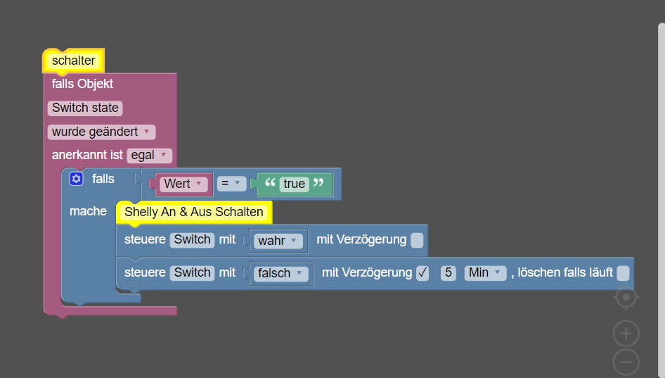

      Shelly lässt sich per Taster nicht schalten
      Ich versuche dem Taster Bad licht an
      mit dem Shelly vom Boyler zu koppeln so das man es dual nutzen kann
        <block type="comment" id="kUkyBgkT9mb/p4~D(;Xt" x="-338" y="-463">
          <field name="COMMENT">schalter</field>
            <block type="on" id="=C[K_ed8SiFj#A52oYp]">
              <field name="OID">zigbee.0.00178801080d2759.state</field>
                <block type="controls_if" id="N0Q.ql(s*Rx(5m95o[$*">
                    <block type="logic_compare" id="HAvA6W2;FhNrvwLLjXd^">
                      <field name="OP">EQ</field>
                        <block type="on_source" id="_U+)]=w,=]l~c|$v)~UY">
                        <block type="text" id="WzO!@6BB;{lE:}$84V88">
                          <field name="TEXT">true</field>
                    <block type="comment" id="P#rn_:A6/FM[6!!mjb4%">
                      <field name="COMMENT">Shelly An &amp; Aus Schalten</field>
                        <block type="control" id=".|P+w+8$g:M:gTnwF^gj">
                          <field name="OID">shelly.0.SHSW-1#98F4ABD0C1F6#1.Relay0.Switch</field>
                            <block type="logic_boolean" id="k#b}Ew1|$,sqqW@3/s@M">
                            <block type="control" id="0arDJB(Qg2om)62a|7pv">
                              <field name="DELAY_MS">5</field>
                                <block type="logic_boolean" id="8ST5cFSGGN]vTBmzy05f">
      die datenpunkt sind auch die ich in der Vis habe

      • UncleSam
        UncleSam Developer @Horst Böttcher last edited by
        @horst-böttcher nimm das "wurde geändert" mal raus.
        • crunchip
          crunchip Forum Testing Most Active @Horst Böttcher last edited by
          @horst-böttcher lass mal das =true weg, das ist falsch
          Horst Böttcher 1 Reply Last reply Reply Quote 0
          • Horst Böttcher
            Horst Böttcher @crunchip last edited by
            @unclesam @crunchip war leider nicht die Lösung
            • crunchip
              crunchip Forum Testing Most Active @Horst Böttcher last edited by crunchip
              @horst-böttcher was ist das für ein zigbee Taster? bzw dein Licht geht an?
              wie schaltest du das Licht?
              warum hängst du nicht das schalten des shelly mit an dein bestehendes script an
              • Horst Böttcher
                @crunchip sagte in Shelly lässt sich nicht schalten:
                zum schalten nutze ich eine hue Taster und den smartcontrol Adapter ja das könnte ich probieren
