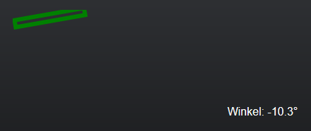

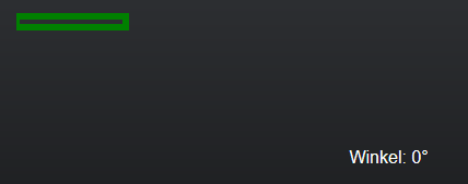

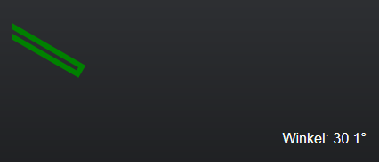

                    ...und weil ich auch faul bin (^^) habe ich keinen gesteigerten Wert auf die Positionierung gelegt. Deswegen wird das Rechteck zum Teil abgeschnitten, da es aus dem HTML-Widget "herausragt" 😉
