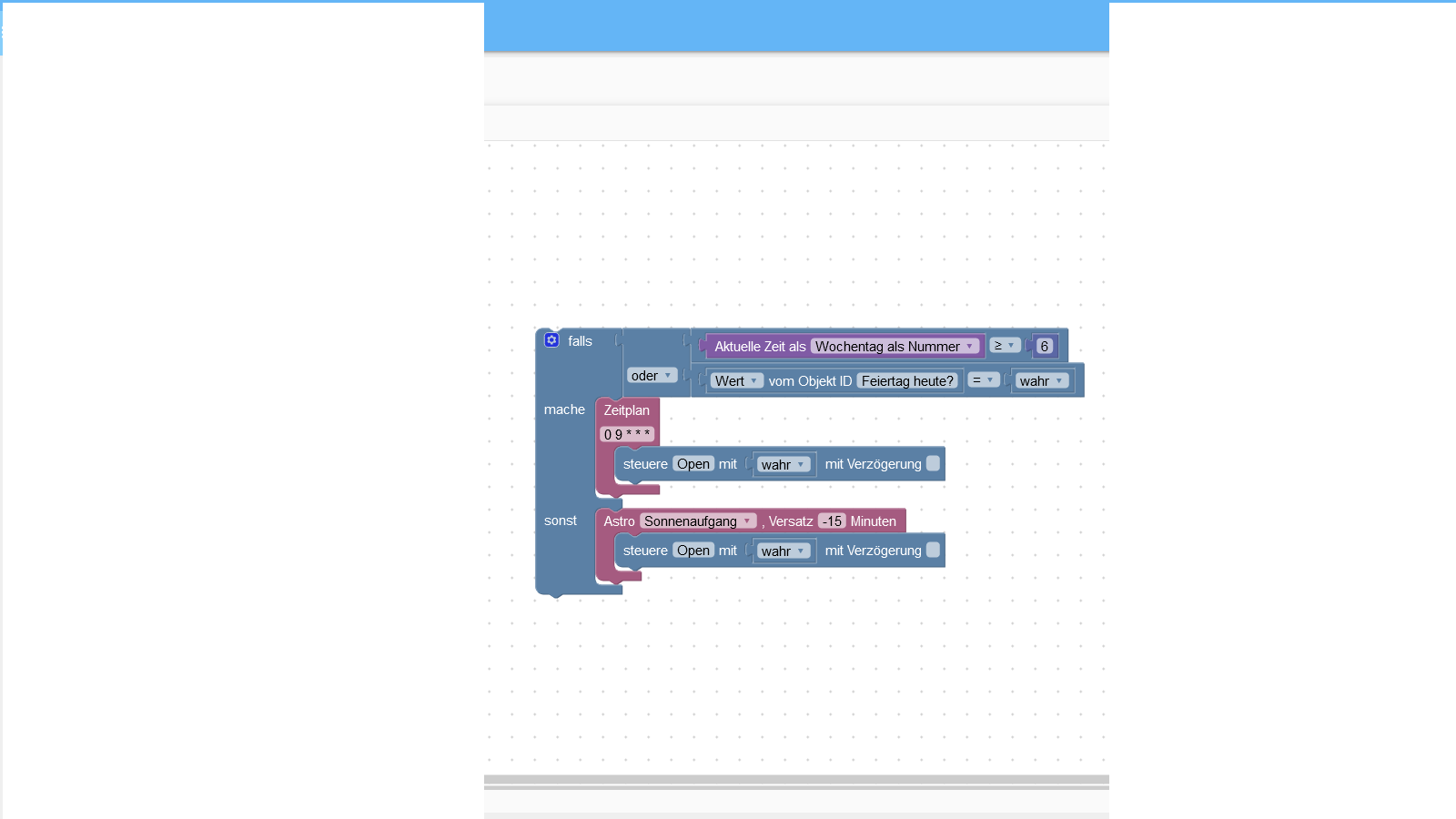

      Hallo Leute,
      ich bin seit 6 Wochen IOBroker Nutzer und hab auch schon einige Skripte erstellt, aber jetzt komme ich nicht weiter.
      Ich lasse alle meine Rollläden per Astrotrigger hoch fahren, das klappt auch super, nur ist es am Wochenende nicht so schön da die Tage ja jetzt wieder länger werden.
      Nun hab ich mir ein Blockly erstellt, welches die Rollläden im Schlafzimmer von Montag bis Freitag nach Sonnenaufgang steuert und an Wochenenden und Feiertagen erst um 9 Uhr.
      ich habe jetzt das Problem das Rollläden immer nach Astrozeit fahren, kann mir ein Wissender erklären was ich verkehrt mache?
      Vielen dank im voraus...
      Stiffler679
        paul53 @Stiffler679 last edited by
        @stiffler679 sagte: was ich verkehrt mache?
        Abfragen müssen innerhalb der Trigger erfolgen, da sie sonst nur einmal bei Skriptstart ausgeführt werden.

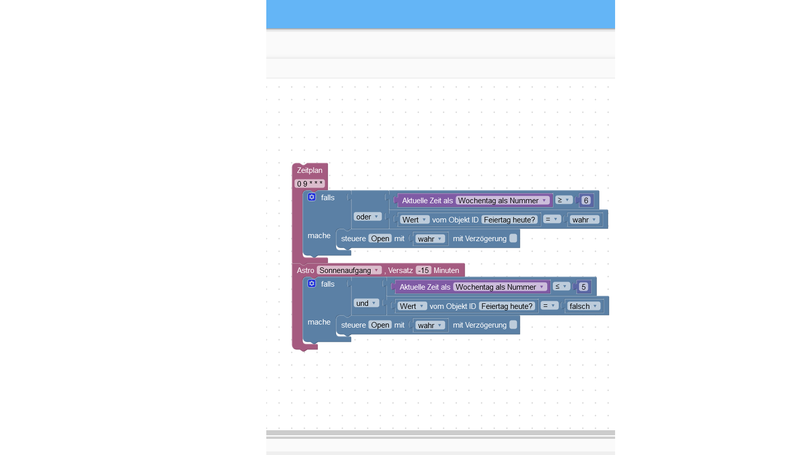

          Stiffler679 @paul53 last edited by
          vielen dank für die schnelle Antwort, könnte es so funktionieren?
            @stiffler679 sagte: könnte es so funktionieren?
            Nicht ganz: Unten muss mit UND verknüpft werden
              okay, dann so also?
                @stiffler679 sagte: dann so also?
                Ja.
                  Super vielen dank, ich werde morgen berichten ob es geklappt hat.
                    Stiffler679 @Stiffler679 last edited by
                    Mahlzeit, Funktion nun tadellos, danke nochmal...
