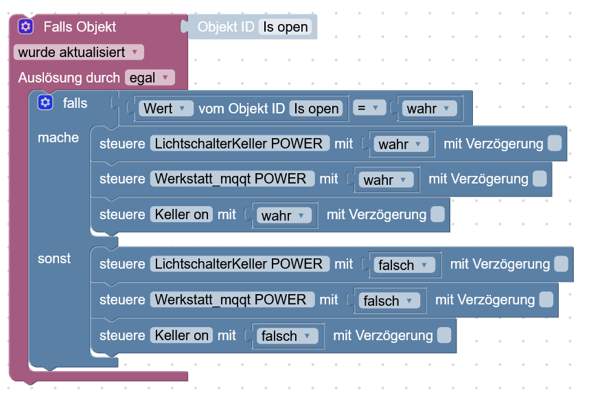

          wo finde ich denn was in Zeile 3 teht ? Im Java-Script ? Wo finde ich die Debug-Ausgabe ? Ich weiss, Anfänger...
          Blockly-Script

          Java-Script:

            paul53 @laola last edited by
            @laola
            Das Blockly verursacht nicht den Fehler. Ist ein Script unter der Gruppe "global" aktiviert? (Expertenmodus)
              laola @paul53 last edited by laola
              ja - und das scheint es zu sein - deaktiviert und nun gibt es erst einmal keine Fehlermeldung mehr :-). Gerade getestet - Scripte arbeiten wieder - vielen Dank 🙂
