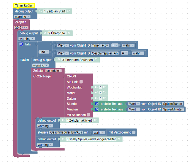

      Ich dachte eigentlich, das es einfach ist einen Timer nach Zeitplan starten zu lassen.
      Leider bekomme ich das Blockly nicht zum Laufen.

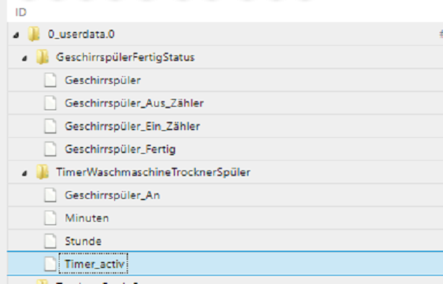

      Jeden Tag ab 9:30 soll der Zeitplan überprüfen ob
      Timer_activ
      Geschirrspüler_AN
      eingeschaltet sind. Das sind eigene Datenponkte
      Wenn sie eingeschaltet sind, soll nach den eingestellten Stunden und Minuten im Blockly
      ein shelly 1PM ( Geschirrspüler Ein/Aus) aktiviert werden und somit der Geschirspüler starten.
      Aber wie zu sehen geschieht nichts.
      javascript.0	2021-03-13 10:15:14.884	info	(1597) script.js.common.Geschirrspüler_.Geschirrspüler_Timer: registered 0 subscriptions and 1 schedule
      javascript.0	2021-03-13 10:15:14.883	warn	(1597) script.js.common.Geschirrspüler_.Geschirrspüler_Timer: 1 Zeitplan Start
      javascript.0	2021-03-13 10:15:14.878	info	(1597) Start javascript script.js.common.Geschirrspüler_.Geschirrspüler_Timer
      javascript.0	2021-03-13 10:15:13.100	info	(1597) Stop script script.js.common.Geschirrspüler_.Geschirrspüler_Timer
      Das ist das zugehörige Blockly,
      Die roten Schalter sind die eigenen Datenpunkte
      der grüne Schalter ist der shelly für den Gechirrspüler
      Wer kann mir bitte helfen.
      Mit freundlichen Grüßen
      Michael

        ente34 @Altersrentner last edited by
        @altersrentner
        Du hast das Script um 10:15 gestartet und die Meldung kommt ja auch.
        Jetzt musst Du für den nächsten Schritt bis 9:30 warten.
        Den inneren Zeitplan (falls geschachtelte Zeitpläne überhaupt gehen) musst Du auf jeden Fall löschen, bevor Du ihn erneut startest.
        Sonst sammeln sich da Zeitpläne an.
        Alternativ kannst Du innen auch mit "Ausführen timeout" arbeiten
        • E
          @altersrentner
          Ist der Zeitpunkt 9:30 wichtig?
          Sonst würde ich nur mit dem "inneren" Zeitplan arbeiten und dort Geschirrspüler_AN abfragen.
          Zusätzlich Trigger auf Datenpunkte Stunde/Minute und bei Änderung Zeitplan stoppen und neu starten

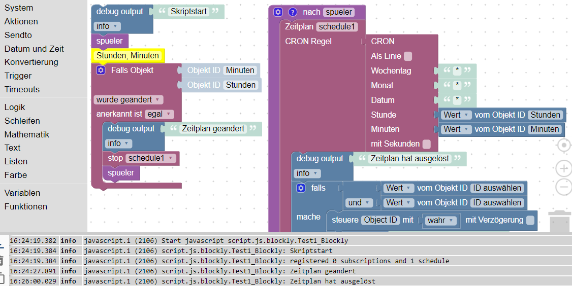

                paul53 @Altersrentner last edited by
                @altersrentner sagte: ich verstehe nicht wie ich das einbauen soll

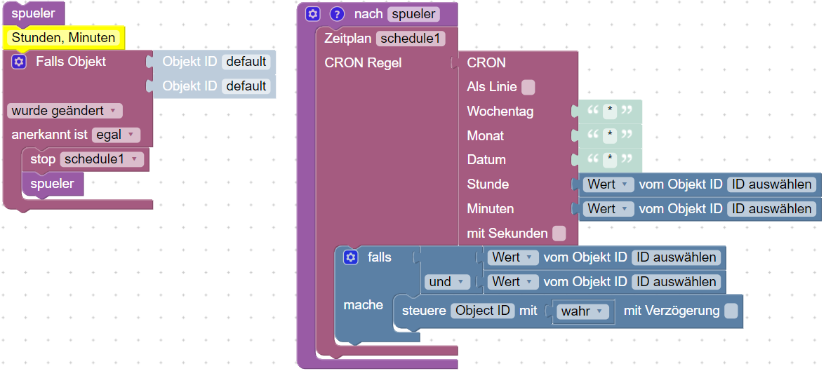

                 <variables>
                   <variable type="cron" id="schedule1">schedule1</variable>
                 </variables>
                 <block type="debug" id="P;7PqmSv2BHFv~b?oZ/^" x="112" y="512">
                   <value name="TEXT">
                     <shadow type="text" id="Pz?XZO}^)km-*O4gm`wK">
                       <field name="TEXT">Skriptstart</field>
                     <block type="procedures_callnoreturn" id=".e+,qCUzJ2d?ogorG8Bx">
                       <mutation name="spueler"></mutation>
                         <block type="comment" id="F5Q6|=*)yVJV4KlLNPa2">
                           <field name="COMMENT">Stunden, Minuten</field>
                             <block type="on_ext" id="Unx{?zJx3eV7*JK7xoPX">
                               <value name="OID0">
                                 <shadow type="field_oid" id="|v|vBvDco!W6(KjMv3W@">
                               <value name="OID1">
                                 <shadow type="field_oid" id="4]-doN5WFsz6k2%C|?.y">
                                 <block type="debug" id="[ejv1Y~iP$j!Pur1+%R?">
                                   <value name="TEXT">
                                     <shadow type="text" id="x:{;9VQH{P/om;#Rr@[^">
                                       <field name="TEXT">Zeitplan geändert</field>
                                     <block type="schedule_clear" id="aU(O;;,:{7c@Slp8.gYf">
                                       <field name="NAME">schedule1</field>
                                         <block type="procedures_callnoreturn" id="xPl,VeZr/-,o/[p1I%4Y">
                 <block type="procedures_defnoreturn" id="mC0Au0/Iw.,~9euIa;-a" x="438" y="513">
                   <field name="NAME">spueler</field>
                   <statement name="STACK">
                     <block type="schedule_create" id="3Px=u:gA_AsfswHUZIcA">
                       <value name="SCHEDULE">
                         <shadow type="field_cron" id=")=$0t,y{*yr@v%Ne1PPV">
                           <field name="CRON">* * * * *</field>
                         <block type="cron_builder" id="RXf7c}eA7wZ{x4/w|iqs">
                           <mutation xmlns="http://www.w3.org/1999/xhtml" seconds="false" as_line="false"></mutation>
                           <field name="LINE">FALSE</field>
                           <field name="WITH_SECONDS">FALSE</field>
                           <value name="DOW">
                             <shadow type="text" id="g1B8|zN-Mc!BnfnRO=YE">
                               <field name="TEXT">*</field>
                           <value name="MONTHS">
                             <shadow type="text" id="vl={_9^)@8-6x##;Vgy@">
                           <value name="DAYS">
                             <shadow type="text" id="s;cFism`cH}SdfV#R*Qb">
                           <value name="HOURS">
                             <shadow type="text" id="C[wlf$5I7#q8$a#/A+f[">
                             <block type="get_value" id="_9sW(vnyEog9ft@wV=19">
                               <field name="OID">ID auswählen</field>
                           <value name="MINUTES">
                             <shadow type="text" id="EnnSq5sY#9I!I3p(+7f;">
                             <block type="get_value" id="*SyJHq#DFTEOEGQYQZfF">
                         <block type="debug" id="|$~~BmEF^E=/Nt7dB$f|">
                           <value name="TEXT">
                             <shadow type="text" id="e8$*+H3$Qwo8UcTc8Ij;">
                               <field name="TEXT">Zeitplan hat ausgelöst</field>
                             <block type="controls_if" id="8n_czvn@(qLprkcp)[ST">
                                 <block type="logic_operation" id="GC.hGmiZd8kENz)*H{Y9" inline="false">
                                   <field name="OP">AND</field>
                                     <block type="get_value" id="h19Z~E2uF!;9|3G[=npX">
                                     <block type="get_value" id="1IQdo$(iin7(0Or*X-*e">
                                 <block type="control" id="_66Mn!j-Fl+;k+^hn5~r">
                                     <block type="logic_boolean" id=")AmvZiJ2cf,%eXH[}Oul">
                                     <block type="debug" id="S:$AO04^#V[29Spj_^Zu">
                                       <value name="TEXT">
                                         <shadow type="text" id="Qjd!]$U8OnB9x*j$+Xgi">
                                           <field name="TEXT">Spüler hat eingeschaltet</field>

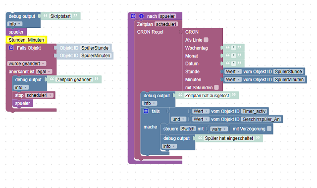

                  Altersrentner @paul53 last edited by Altersrentner
                  @paul53 Hallo,
                  Danke für den EXPORT
                  Es tut sich leider nichts😧
                    @altersrentner sagte: Es tut sich leider nichts
                    Was soll sich tun? Der Skriptstart wird im Log ausgegeben. Weiteres tut sich erst, wenn der eingestellte Zeitpunkt erreicht ist oder Stunde oder Minute geändert wird.

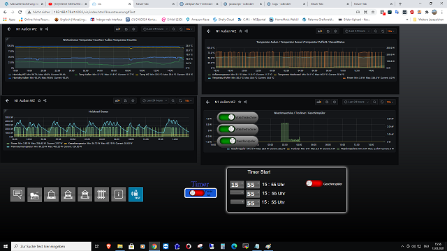

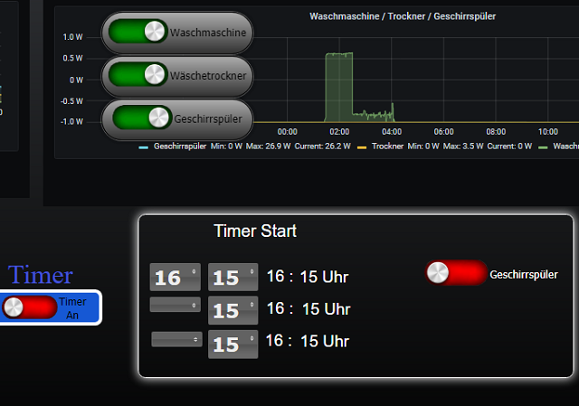

                      Hatte Sunde Minute geändert
                        @altersrentner sagte: Der Spüler schaltet nicht ein
                        Wenn die beiden Freigabe-Datenpunkte auf false stehen, kann der Spüler nicht einschalten. Kam um 15:55 Uhr die Log-Ausgabe "Zeitplan hat ausgelöst"?

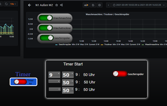

                          rot ist true
                          Habe die Zeit geändert. Im Log kam keine Meldung.
                          Doch jetzt ist was gekommen
                          	2021-03-13 16:14:56.579	info	(1597) script.js.common.Geschirrspüler_.paul53: Zeitplan geändert

                            paul53 @Altersrentner last edited by paul53
                            @altersrentner sagte: Das ist alles
                            Kann ich nicht nachvollziehen: Habe auf 16:26 Uhr geändert.
                            Was ergibt im Log?

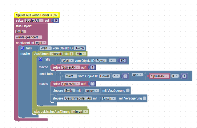

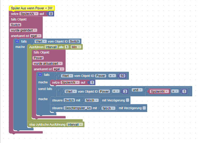

                                          Könnte das so funktionieren?
                                          Der Spüler wird über den Timer eingeschaltet,
                                          Spüler läuft,
                                          Wenn Power >50W wird der Zähler auf 1 gesetzt,
                                          Falls Power <3W und Zähler ist 1
                                          wird zähler auf 0 gesetzt und der Spüler sowie die Bedingung Geschirrspüler_AN
                                          werden auf falsch gesetzt. (ausgeschaltet)
                                          Michael

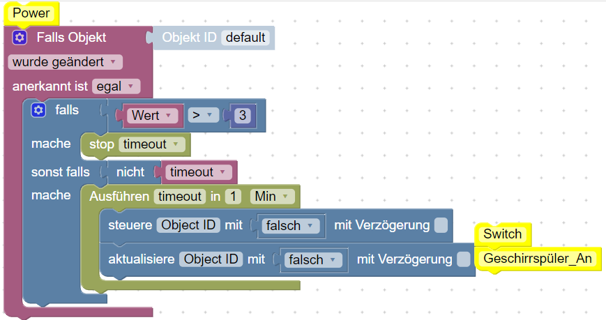

                                            @altersrentner sagte: Könnte das so funktionieren?
                                            Nein: Schon wieder Trigger innerhalb eines Triggers und außerdem noch innerhalb eines Intervalls! Das ist tödlich.
                                            Vorschlag:
                                             <variables>
                                             </variables>
                                             <block type="comment" id="F5Q6|=*)yVJV4KlLNPa2" x="112" y="566">
                                               <field name="COMMENT">Power</field>
