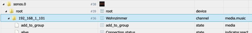

      Sonos Instanz läuft ebenfalls korrekt
      Sobald also die Anwesenheit auf true springt, soll die Sonos im Wohnzimmer angehen.
      Dazu habe ich folgenden state gefunden
      wenn ich diesen nämlich manuell auf true setze, läuft die Sonos los, mit den zuletzt eingestellten Werten.

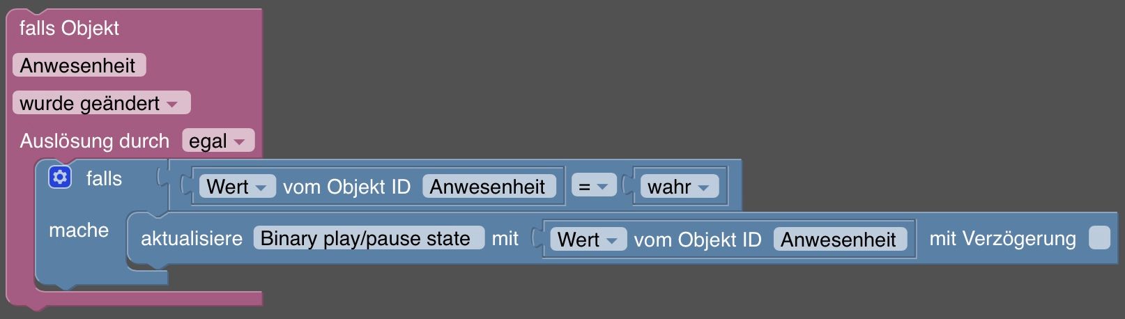

      Leider mache ich aber mit folgendem Blockly etwas falsch
      und sie startet nicht

        Homoran Global Moderator Administrators @Conti last edited by
        @conti sagte in Ganz einfaches Blockly läuft nicht:
        ch hoffe jemand kann mir auf die Sprünge helfen.
        ich glaube nicht, dass die Object-ID jemals wahr wird
        nimm besser Wert

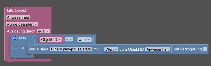

          Ich habe es jetzt geändert
          passiert aber trotzdem nichts.
          Wenn ich im Objekt den Wert von Hand von false auf true ändere, läuft die Sonos.
          Homoran J 2 Replies Last reply Reply Quote 0
            Homoran Global Moderator Administrators @Conti last edited by Homoran
            ich meinte zwar, du sollst im bisherigen Block über das Pulldown, die Eigenschaft Wert Auswählen, aber so geht's auch...
            wenn du anschließend einen steuere Block nimmst, vorausgesetzt, dass der Binary Datenpunkt auf den Zustand der Anwesenheit gesetzt werden muss

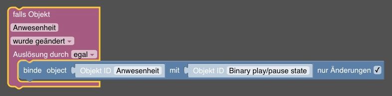

                                  Dieser Block ist für mich plausibel.

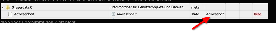

                                  Leider funktioniert es aber trotzdem nicht. Ich kann den Schalter ändern wie ich will
                                  die Sonos übernimmt den Wert nicht.
                                  Was mir aber noch auffällt. Wenn der Schalterwert ändert, leuchtet dieser kurz Grün auf um danach den korrekten Wert aber in Rot anzuzeigen. Das hat doch etwas mit der Auslösung zu tun (bestätigt/unbestätigt).
                                  Zudem habe ich gesehen, wenn ich in der Sonos den entsprechenden Wert manuell setze, noch ein zweiter gleich oben dran, ebenfalls geändert wird. Ob ich den wohl auch mit setzen muss?

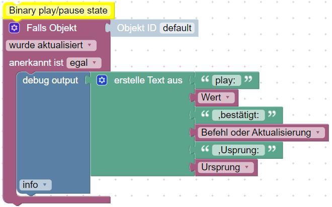

                                      @conti
                                      Nur der Block, kein Trigger, steht doch oben 😉
                                      👍 dachte ohne Trigger geht das nicht. Hab jetzt nur noch den "binde" Block drin.
                                      Funktioniert trotzdem nicht 😞
                                      Ich sehe es ein. Ich habe wohl bei Blockly grundsätzlich etwas noch nicht verstanden. Muss wohl zurück auf Feld eins.
                                      Hab aber immer noch das Gefühl, irgendwas mit den Objekten stimmt nicht.
                                      Der Schalter im 0_userdata.0 ist vielleicht gar nicht geeignet dafür.
                                      crunchip J paul53 3 Replies Last reply Reply Quote 0
                                      • crunchip
                                        crunchip Forum Testing Most Active @Conti last edited by
                                        seltsame Rolle die dein DP hat
