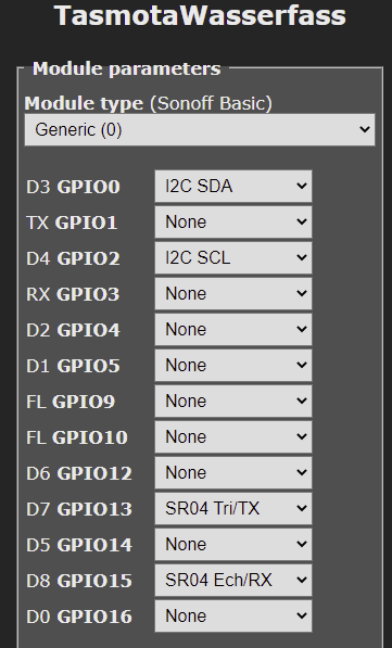

      ich betreibe an einem Nodemcu mit Tasmota 9.3 Sensor , einen SR-04 Ultraschall Sensor. Jetzt möchte ich um den Nodemcu mit einem
      zweiten SR-04 betreiben, leider klappt es nicht. Der 2 Sensor wird nicht erkannt. Kann eventuell Tasmota nur einen ansprechen ,
      oder gibt es eine Trick ? Hat eventuell schon jemand 2 Sensoren laufen ?
      Gruß Michael

        Du nutzt RX und TX für den SR-04. Dort kann zeitgleich nur ein Sensor dran sein.

          ich hatte den 2 Sensor an anderen GPIO schon angeschlossen, und entsprechen einen zweiten SR04 konfiguriert, dann geht auch der erste nicht mehr

            Es kann nur ein SR-04 angeschlossen werden.
            Man könnte vielleicht mit einem 2 UM Schalter beide SR-04 anschliessen.
            Dann sind die Werte entweder der 1. oder 2. sichtbar.

              Oh, gleiche Frage habe ich auch hier im Forum gestellt. Wieso benutzt man den RX und TX Pin? Habe selber den GPI=4 und GPIO5 benutzt. Der RX/TX ist doch lt. Datenblatt GPIO3 /GPIO15.
