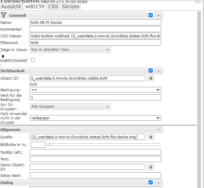

        @gezi70 Ich kann Dir nur Anregungen geben, wie ich sowas gemacht habe. Ich habe mich allerdings bei meiner VIS an diesem Projekt angelehnt.

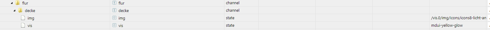

        Das ist aber eigentlich egal. Ich habe zur Darstellung der States halt 2 Datenpunkte angelegt.
        Im 1. Datenpunkt wird herkömmlich der State dargestellt
        im 2. Datenpunkt der Effekt - ich habe den meist vis genannt.
        Das hat aber dann mit ccs Styles was zu tun. Da gibts hier sicher einige Spezialisten - ich habe wie gesagt mich an die von dem oben verlinkten Projekt von @Uhula verwendet.
        Die verwendeten Widgets sind hier die jqui-container Icons.
        Man sieht unter Quelle wird das Bild des Icons eingetragen und mit dem Binding kann man durch ein weiteres Binding den Effekt darstellen . (wie in Deinem Fall statt grünen Rahmen roter Rahmen.

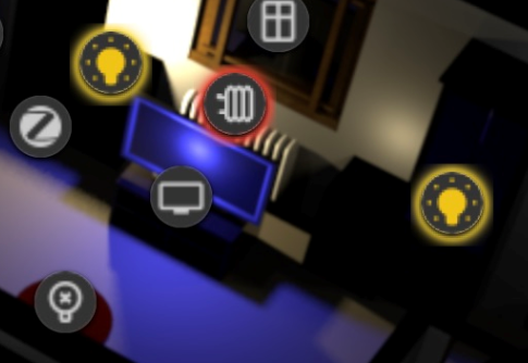

        Bei mir erscheint zum Beispiel bei dem gelben Licht ein gelber Rahmen hinter dem Icon.
        So sieht dass dann aus. Ich steuere meine Datenpunkte zwar mit Node Red - aber das geht natürlich mit Blockly genauso. Du musst halt nur die Punkte Deiner Bindings füllen.
        Links unten siehst Du dann das Icon im ausgeschalteten Zustand, anderes Bild und kein Hintergrundleuchten.

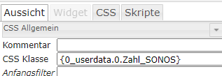

                @gezi70 Wenn Du einen CSS Style hast dann steht da ja ein Text drin - in Deinem Widget. Wie Du unten siehst machst Du mit den geschweiften Klammern ein Binding zu einem Datenpunkt den Du erstellt hast. Wenn Du dann in den Datenpunkt einfach den Text des CSS Styles kopierst - dann sollte sich das Aussehen sofort ändern, sobald der Text sich im Datenpunkt ändert. Der Rest ist ja dann ein Kinderspiel mit Deiner Logikmaschine diese DP zu füllen.
                Im NodeRed gibts so was wie ein trigger - da kann ich wenn Offen - eine Nachricht schicken und dann nach z Bsp 5 Minuten die nächste. Wenn Du dann damit Deinen Datenpunkt fütterst, hast Du mE genau das was Du brauchst. Das geht im Blockly sicher genauso.

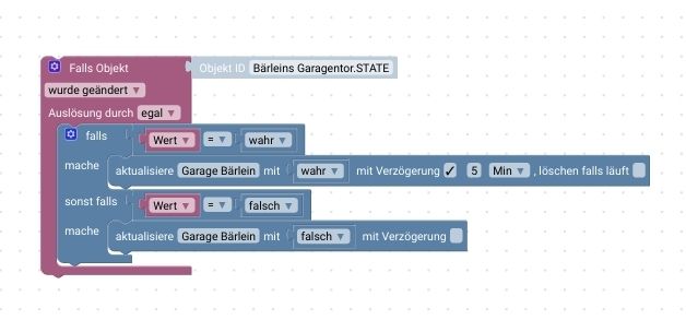

                    Ich musste doch nochmal den Status auf ungelöst setzen, denn ich habe einen Fehler im Blockly und weiß nicht wo.
                    Ich triggere auf die Veränderung eines Kontaktes, welches den Zustand des Garagentores zeigt. Wenn Garagentor true, dann setze Datenpunkt (selbst erstellt) mit 5 Minuten Verzögerung auf true. Sonst wenn Garagentor falsch, setze Datenpunkt ohne Verzögerung auf falsch. Ich habe das schon mit "aktualisiere" und mit "steuere" versucht - aber der Datenpunkt bleibt immer wahr... Screenshot_20210315-154342_Firefox.jpg
                      Kusi @Gezi70 last edited by Kusi
                      @gezi70 "Bärleins Garagentor.State" ist das korrekte Objekt? Warum brauchst du einen eigenen Datenpunkt und die Verzögerung?
